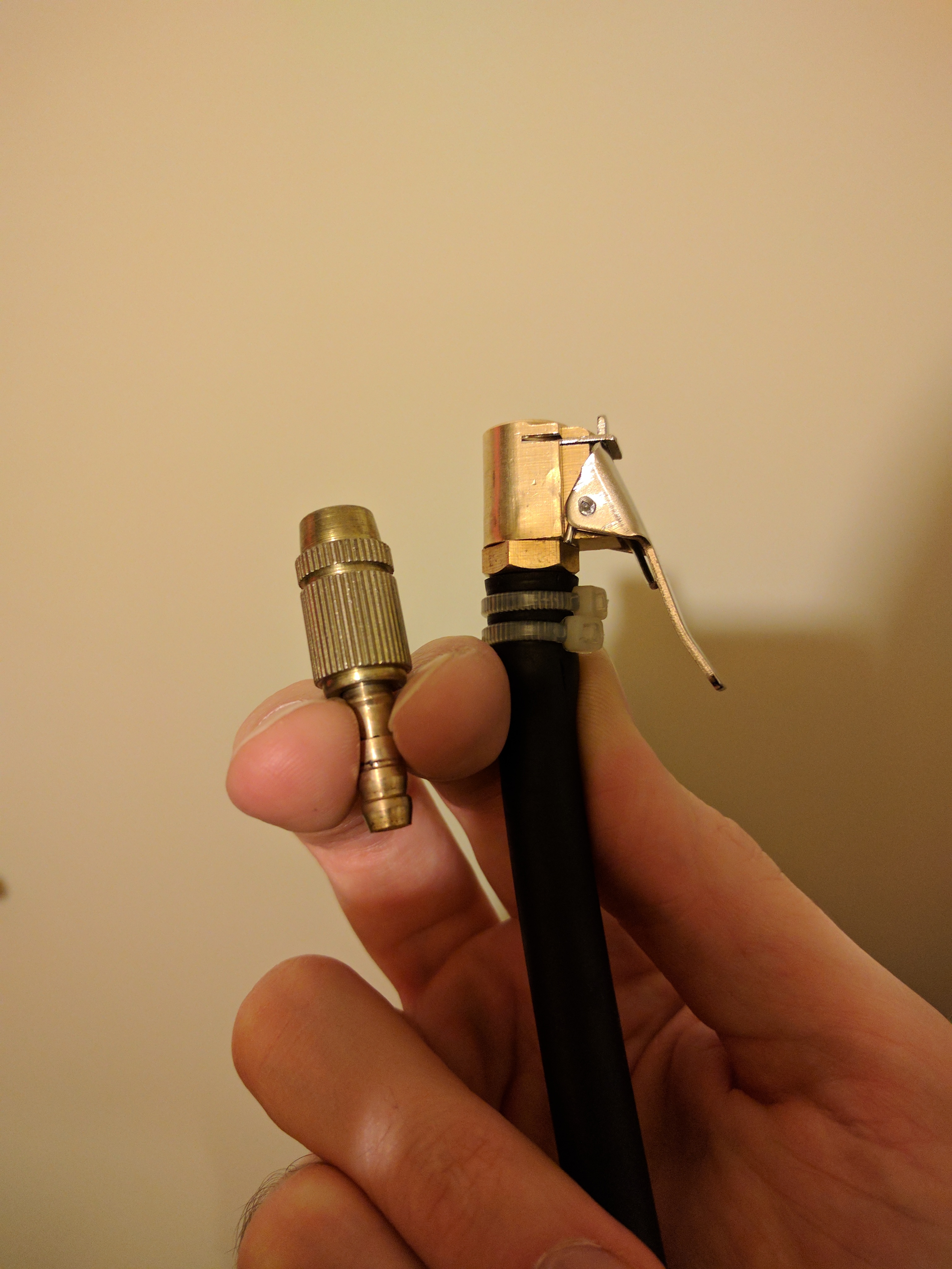

Salut @gillesdenice. J'ai le même modele que toi (en simple piston), mais j'ai changé la valve, c'est bien plus pratique:

@Major, Où as-tu trouvé cet embout ? Et tu l'as serré avec 2 petits colliers ?

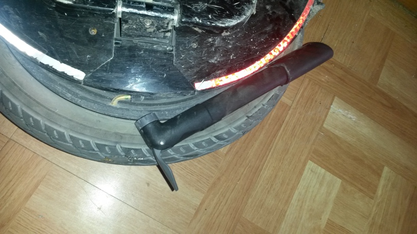

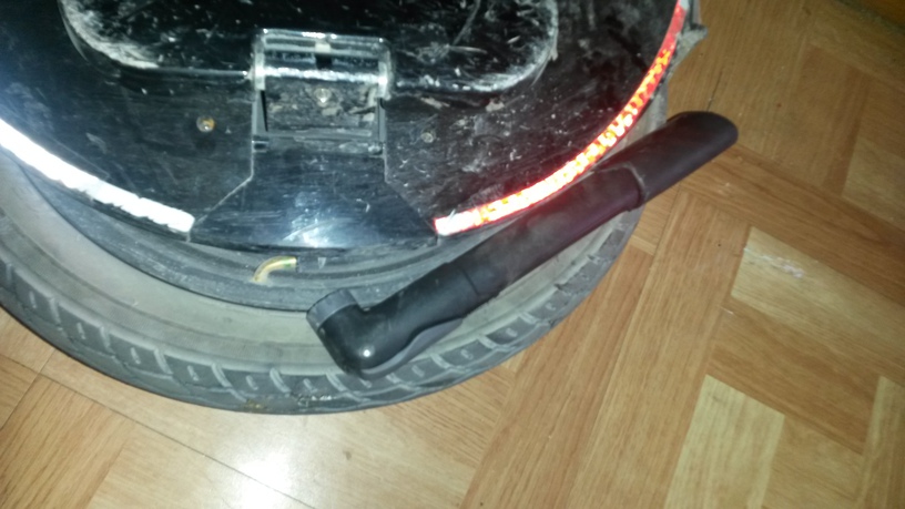

Le levier gris à la tête de la pompe sur l'image ci-dessous sert à rendre la pompe étanche à l'air avec la valve Schrader. Cet petit truc est très pratique a mon avis.pump1s.jpgpump2s.jpg
Avec la pompe sans aucun levier on dois continue pousser la pompe sur la valve sans changer l'angle pour éviter le pneu se dégonfle vite.
Modifié par Mono

Acheté chez Norauto, et ça tient sans collier, au moins jusqu'à 4 bars. C'est une précaution.

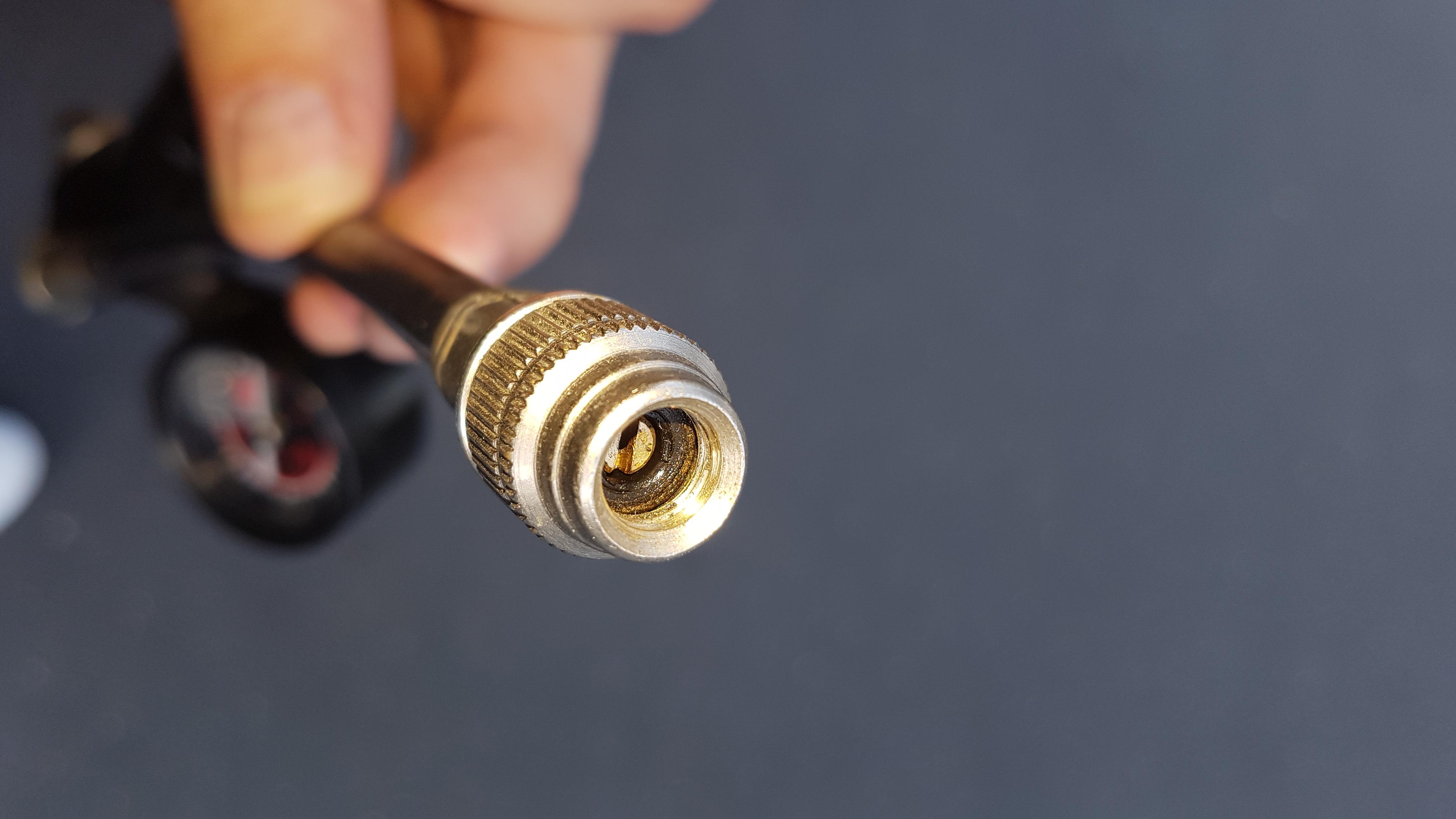

[mention=350]nec[/mention] ce n'est pas trop difficile de placer l'embout de cette pompe sur la valve? Il n'y a pas beaucoup de place. Elle a l'aire très bien sinon.
Non pas du tout il y a un flexible avec un embout a visser. Suffit de passer chez decat et tu verra comment elle est foutue
Envoyé de mon SM-G935F en utilisant Tapatalk
Voilà l embout
