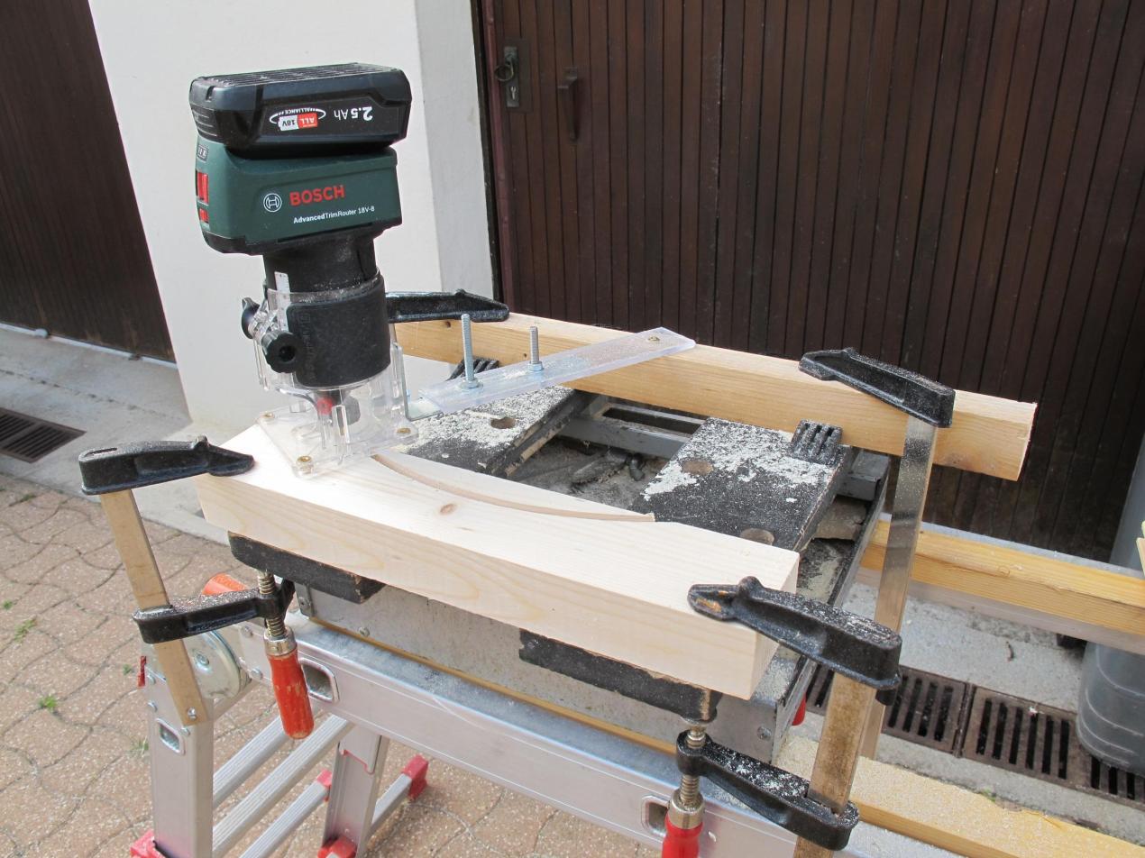

Juste pour info, l'usinage le plus touchy a été le rayon de 250mm, réalisé à la défonceuse :
