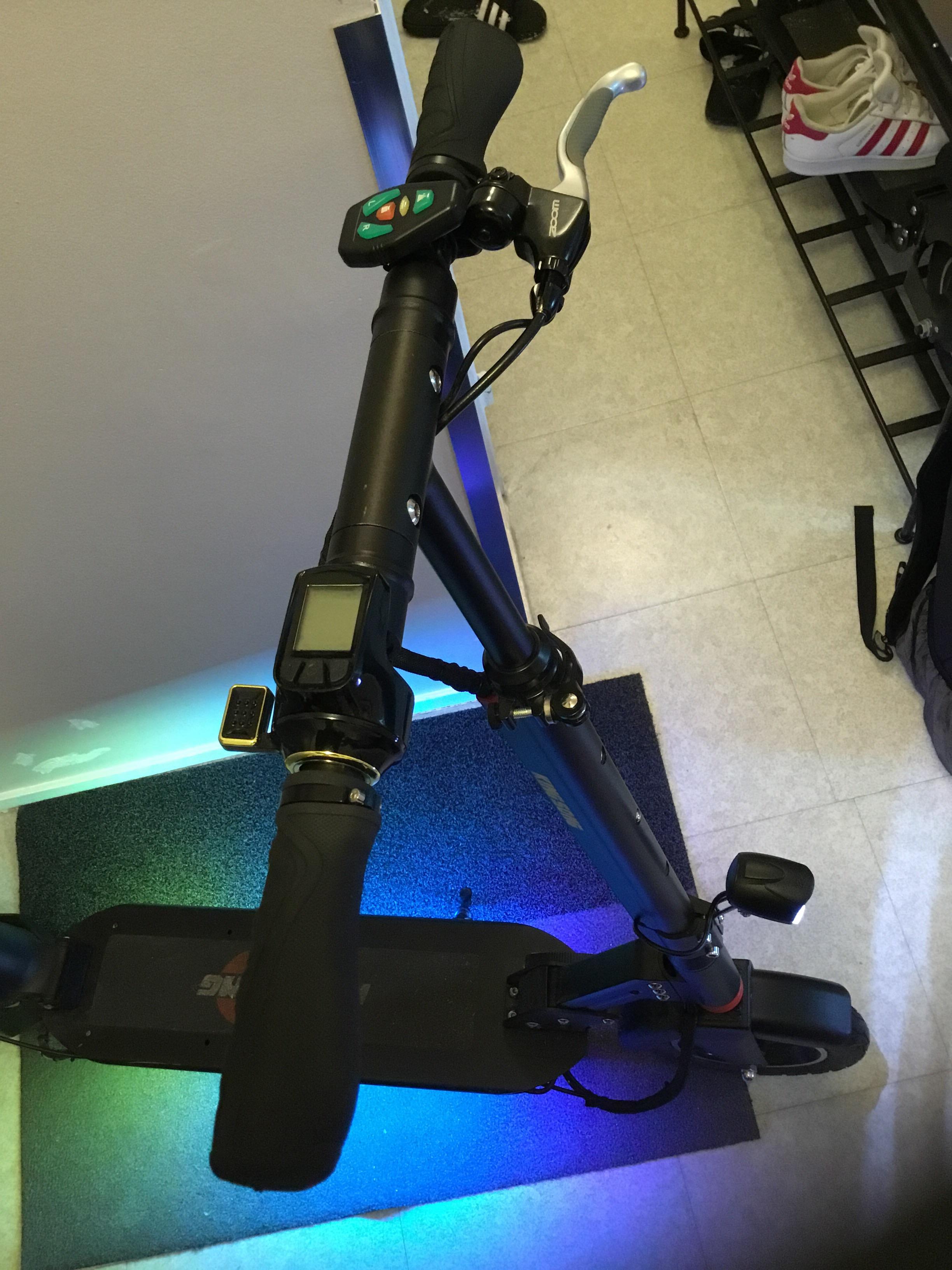

Salut à tous,
je rencontre un problème avec ma N1-B, mon éclairage ne s’éteint pas quand on éteint la trotti (voir photo) , quelqu’un a déjà t’il eu ce problème et surtout comment on fait pour l’éteindre ?
Merci de vos réponses
