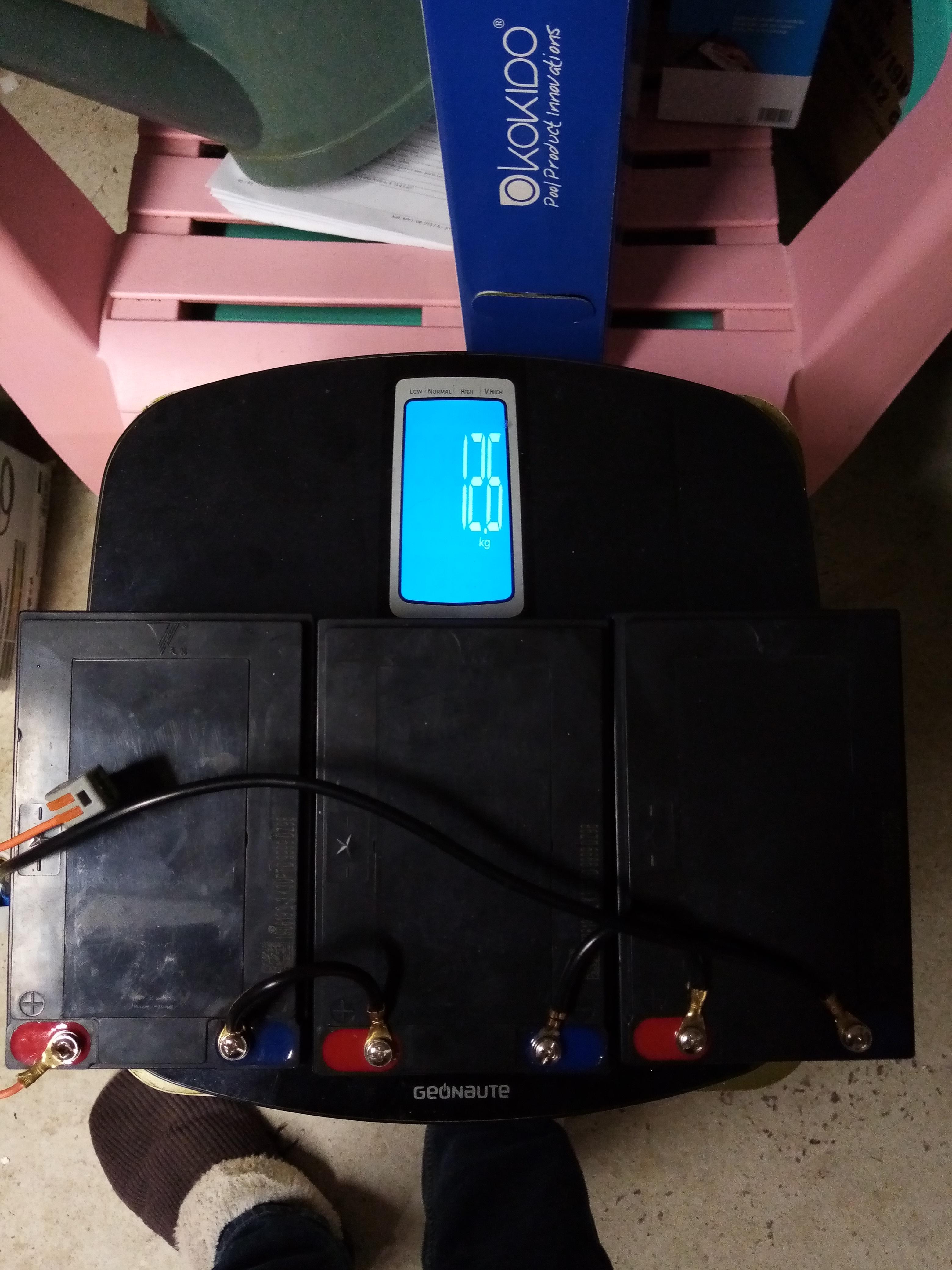

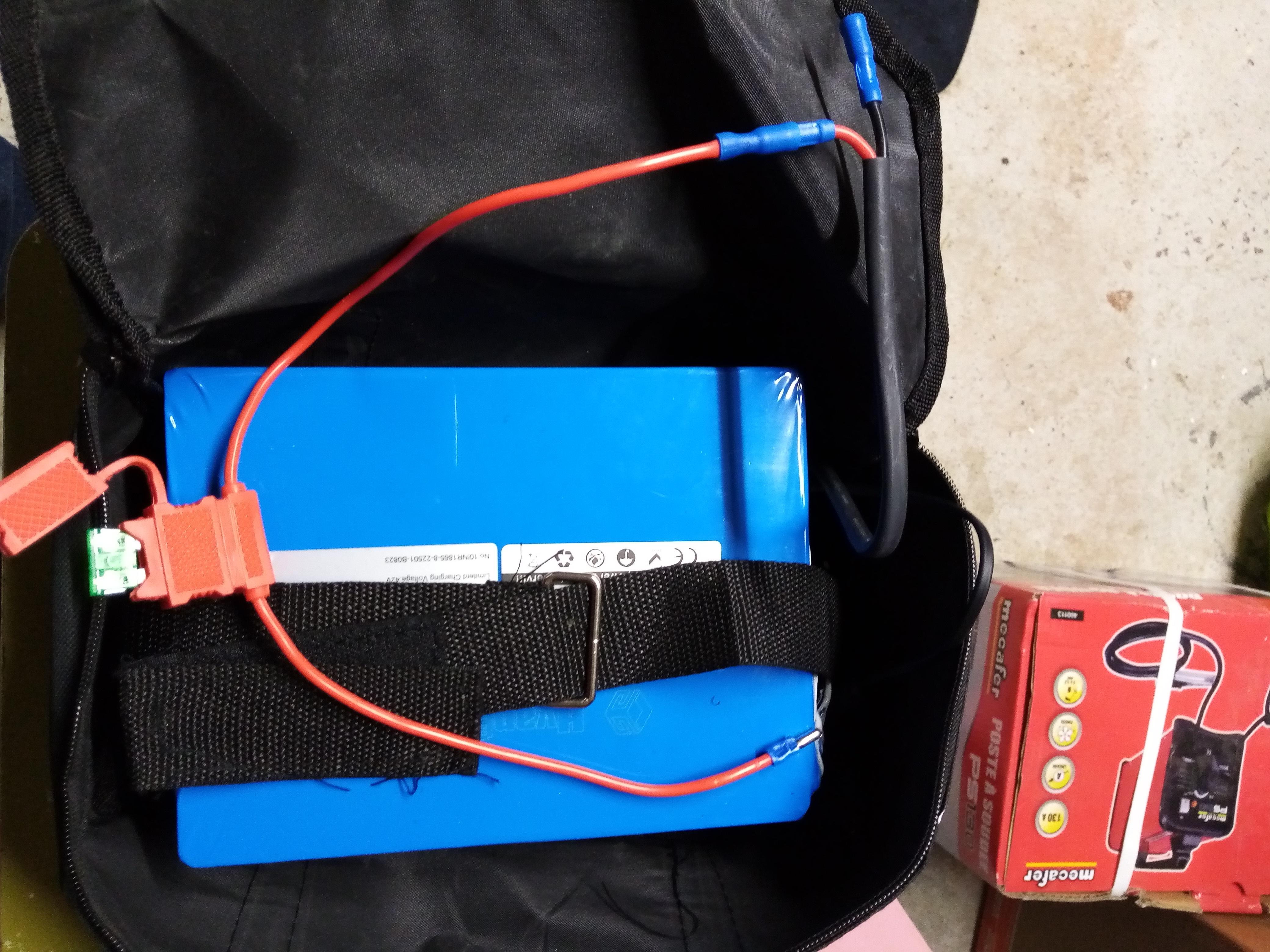

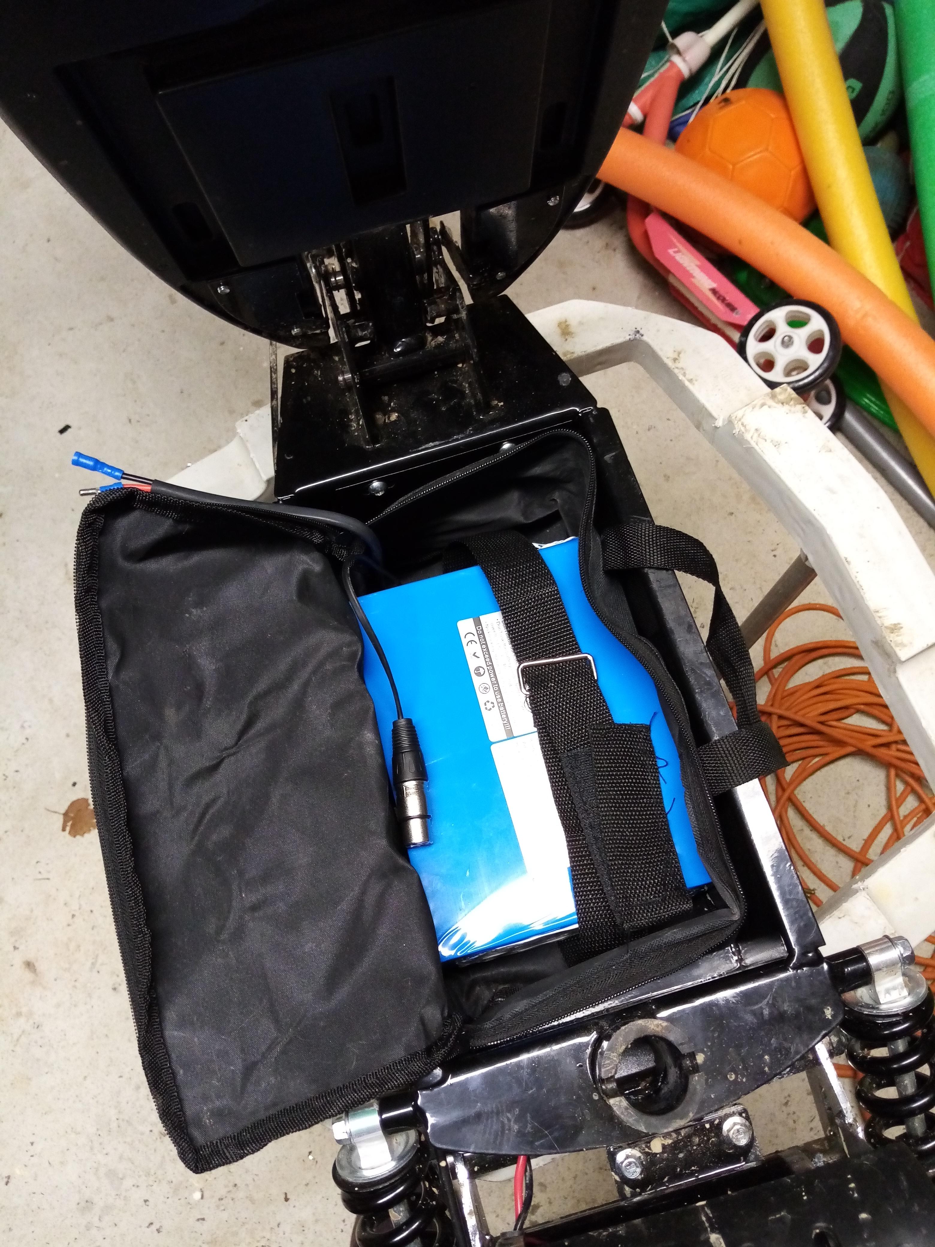

Lacsap Meca Posté(e) le 18 août 2024 Partager Posté(e) le 18 août 2024 Le 18/02/2024 à 22:42, Djoni666 a dit : salut à tous et à toutes. c'est très bien les conseils et les bidouilles merci cela m'aidera à réparer ma Viron mais de grâce halte aux ''fôtes'' d'orthographe ! c'est super de lire des conseils d'électricité ou de mécanique mais vous pourriez éviter des fautes de français niveau CM2 ! çà craint vraiment. Jean de Perpignan Développer Le 09/01/2020 à 23:21, ngenay2 a dit : Salut, J'ai le même soucis avec ma trottinette de même marque et puissance. Si, je me trompe pas, elle a d'origine 3 batteries au plomb de 12v chacune donc 36 v et 12ah, pour un poids de 13kg ! C'est bien pour ça, malheureusement qu'elle pèse 38 kilos en totalité ! Effectivement, nôtre poids (adultes) plus la trottinette d'origine, résultat nous perdons de l'autonomie et de la puissance !! J'ai aussi schunter le contrôleur électrique (petite soudure à l'étain, les deux barrettes en métal sur 1/3), pour avoir plus de puissance au démarrage). Déçu, j'ai foncé pour prendre une batterie de 36v 20 Ah au lithium, et 4kg. J'ai remis des nouveaux connecteurs pour l'alimentation de cette dernière, et la protection du fusible de 30 A. (voir photo). Du coups, plus d'autonomie, plus de puissance car la trottinette en elle même plus légère. Maintenant, plus qu'à essayer et je vous tiens au jus. Développer Ne parle pas pour Ne rien dire ...Ne critique pas les autres ne pète pas plus haut que ton derrière..Le sujet ne concerne pas l orthographe mais la trottinette ok man ??? Citer Lien vers le commentaire https://www.espritroue.fr/topic/3710-debrider-une-trottinette-viron-1000w/page/2/#findComment-413010 Partager sur d’autres sites More sharing options...
