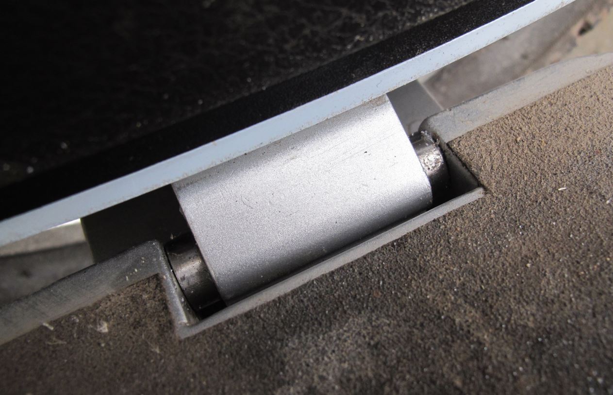

J'aborde ici l'entretien des articulations des pédales, dont le principe est particulier sur les roues Kingsong.
Donc les pédales ont une partie supplémentaire (en bas sur la photo) qui sert de butée, et qui porte le ressort pour le verrouillage en position haute.
Cela sert aussi de poignée quand on porte la roue à l'horizontal (pour la mettre dans le coffre...). On peut facilement y mettre une bande d'élastomère pour le confort et le silence (castagnettes en roulage trolley pédales ouvertes).
Perso, j'aime bien ce système, mais il y a un inconvénient :
Là c'est une ks18 qui se distingue par ses supports pédales étroits qui nécessitent des rondelles épaisses, inutiles dans le cas d'une ks16.
Eh bien, à cause de la butée inférieure, cette articulation forme un magnifique réservoir à merdasse. Il se remplit à raz bord de boue sableuse, et finit par bloquer la pédale (à cause du sable sous le ressort).
Donc je préconise simplement de surveiller ça et de nettoyer de temps en temps. Pour être sérieux il faut démonter, ce qui est relativement simple. Il faut principalement :
  • Une clé allen de 5mm sur plat
  • Une tige pour chasser l'axe, avec éventuellement un tout petit marteau
Si on veut être prudent, il faut avoir sous la main un taraud M10x1,5  pour bien nettoyer les pas de vis internes.
Prudence encore : mettre un tube plastique autour de la tige qui chasse l'axe, pour ne pas abîmer les pas de vis.
Perso, j'ai renoncé à démonter les ressorts car les vis sont bloquées à mort. On peut quand même nettoyer sous le ressort à l'aide d'un petit fil de fer et de bandes de textile.
Au remontage, graisser axe et ressort et bien centrer l'axe, serrer vigoureusement une vis cuvette (mais sans excès), l'utilisation de frein-filet n'est pas absolument nécessaire.
Dans mon cas pas de mauvaise surprise, le ressort n'a pas (trop) tendance à rouiller, de même que les vis cuvette. Les rondelles de la ks18 sont en inox, c'est parfait.
