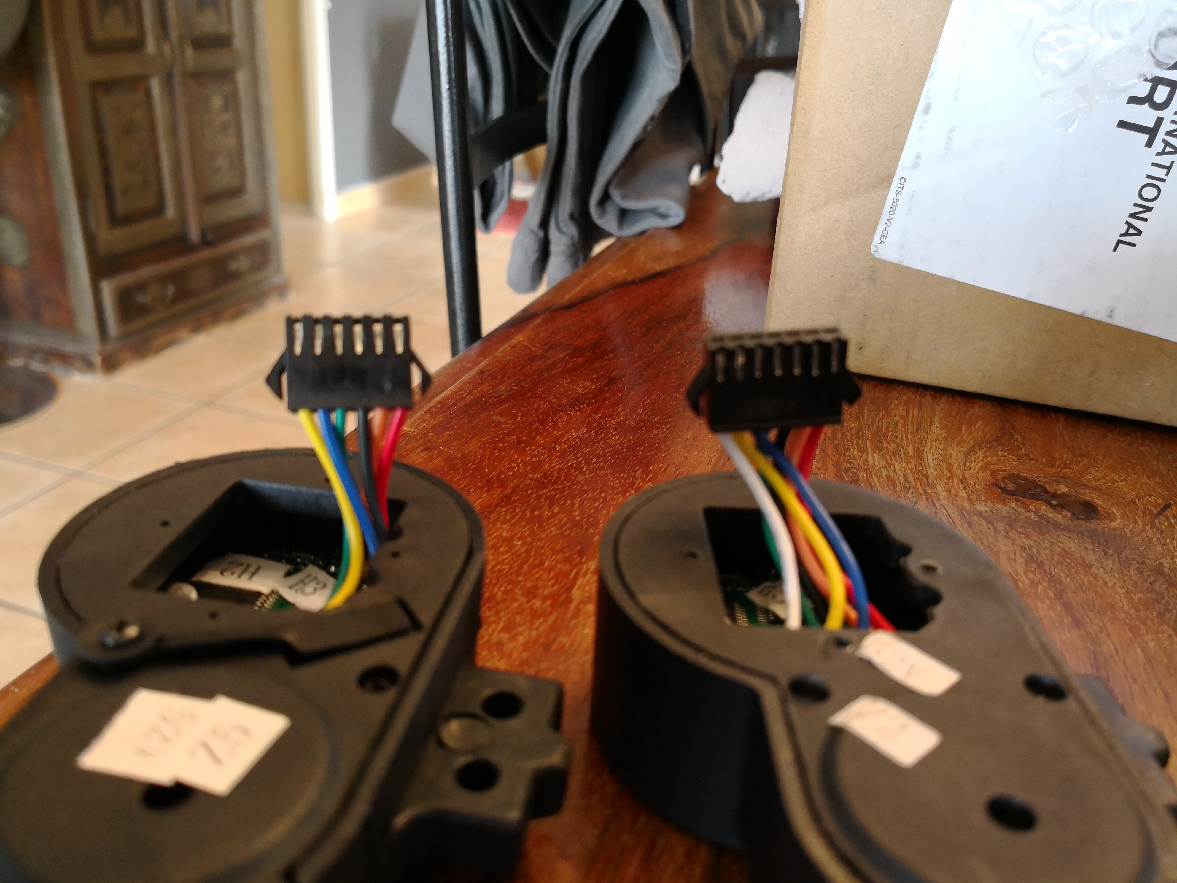

Non, j'en ai reçu un de KWK mais avec un connecteur 6 broches alors que celui que j'ai est en 7 broches (j'ai un fil blanc en plus). Donc j'ai toujours le logo (accelerate default)....à droite mon display d'origine et à gauche celui que j'ai reçu.
Là je viens de remonter l'ancien, je n'ai plus le voyant correspondant à "accelerate default" mais la trottinette n'avance pas, le moteur ne se met pas en marche.

Ah @David69, il y a peut-être un problème de compatibilité entre les 2 modèles.
Je vais me documenter et dès que j’ai l’info je reviens vers toi.
De souvenir, la Kwheel était munie d’un Lcd à 6 broches et les Dualtron à 7...
Je vais essayer de comparer demain les 2 modèles pour voir

Kylin vient de me répondre que li fil blanc ne sert a rien, si ce n'est que ma broche sur laquelle je dois brancher le lcd est en 7 broches avec ce fil blanc, et que mon ancien lcd etait bien lui aussi en 7 broches (avec ce fil blanc)....je ne suis pas certain de ce qu'avance Kylin.

Pour le chargeur c'est bon, KWK m'a renvoyé le bon, la batterie charge bien au maxi. Pour le LCD j'attends une autre réponse de sa part, car il me dit que celui envoyé est bon et que l'absence du fil blanc n'est pas un problème....j'en doute sinon je n'aurai pas ce voyant d'erreur, je ne pense quand même pas que ça soit le contrôleur HS, je n'aurai pas un message lié à accélérateur.
En demontant le petit cache sous ton lcd sur ta speedelec (il n'y a que 4 petite vis) tu dois voir combien de fils tu as.
