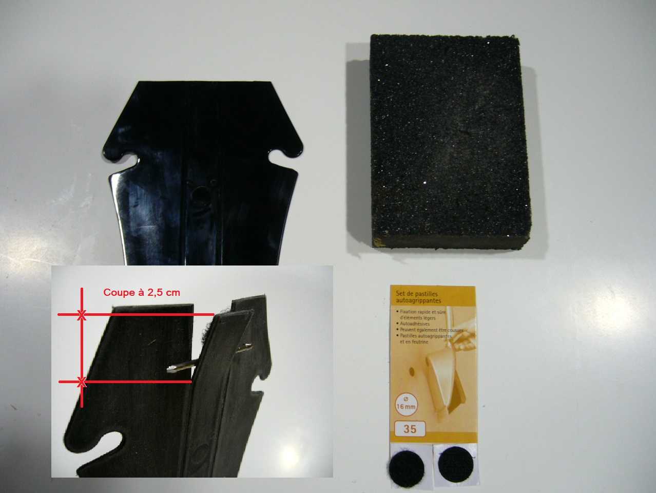

  • Bonjour les Wheelers Suite aux nombreuses demandes voici une petite vidéo explicative, pour la réalisation du garde-boue pour le MSuper3 https://youtu.be/72EOb0lqICw
  • Bravo @Bloxan !  Super idée, simple à réaliser, démontable et sans doute remarquablement efficace.  J'ai véritablement repeint mon sac à dos et mon blouson récemment car je n'avais pas ce ty
  • @sbouju Voici une photo qui résume la réalisation du Garde-boue Achat chez Intersport

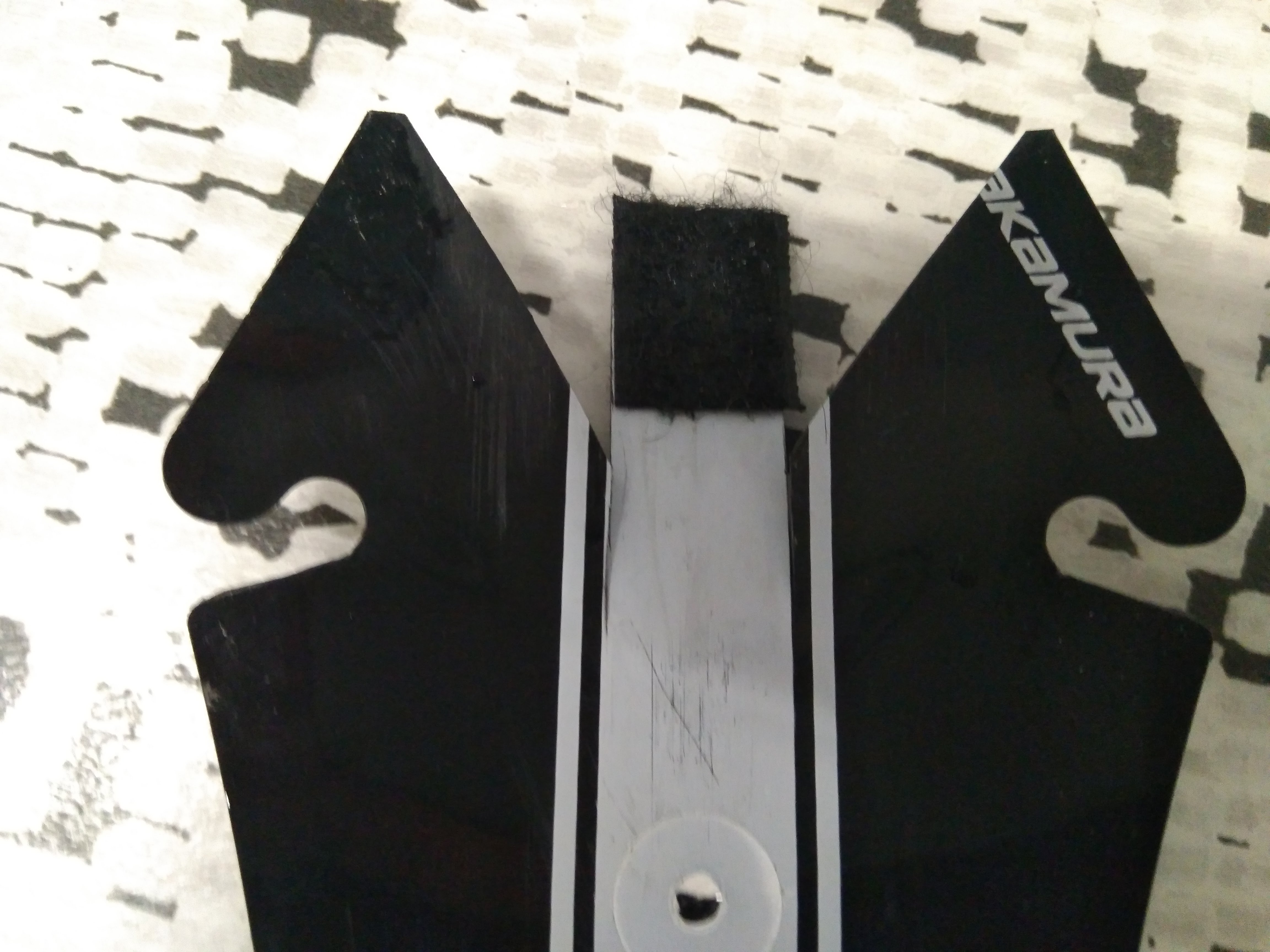

@db77 Bon courage pour la suite
Quand tu auras fini, fait moi stp une photo de ta réalisation
Merci

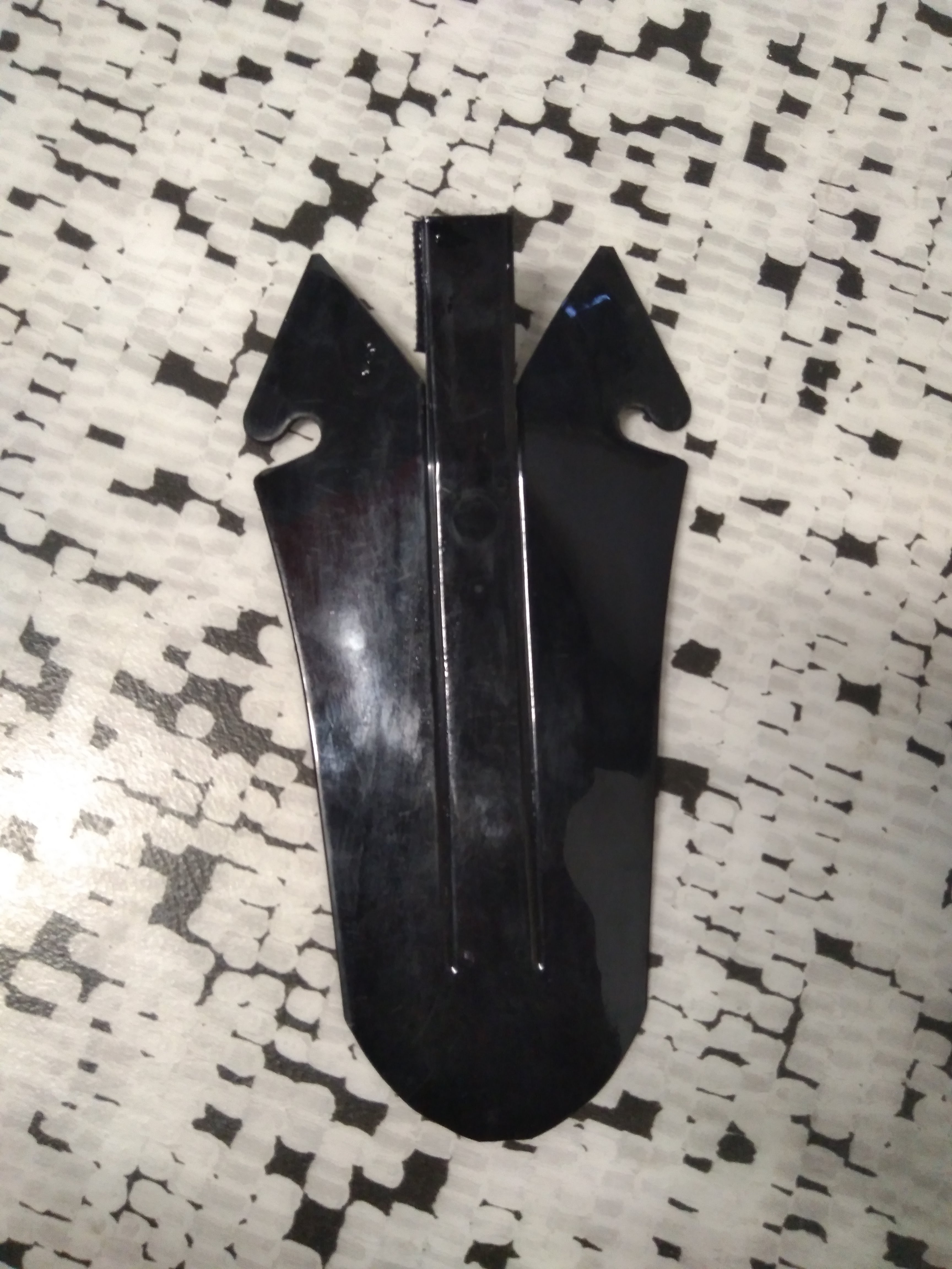

Oui, gratuit les frais de port, mais c'est long... Par contre, si tu regardes bien, la pliure est au milieu alors que la tienne en a deux côte à côte. Dès que je la reçois, je m'en occupe avec photos à l'appui ;)
EDIT : en plus, celui sur AliExpress a plusieurs coloris alors qu'Intersport n'en a que trois... Je me demande même si en transparent ça ne serait pas plus discret...
Modifié par db77
Belle réalisation :)

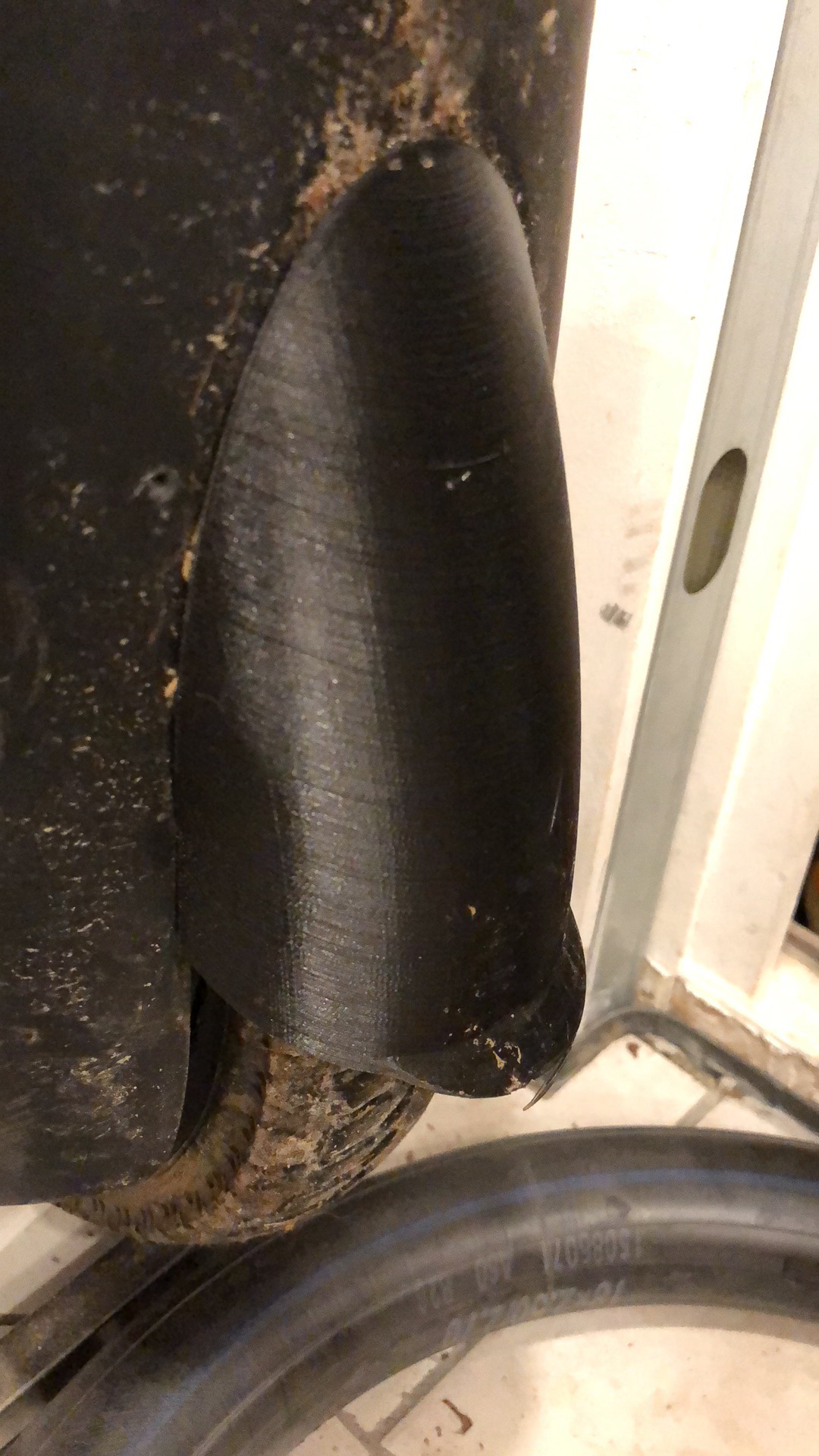

Depuis, je suis repassé à un garde boue que j’ai imprimé en 3D et j’en suis très content ?
Il y a diverses versions sur thingiverse et certaines sont plus solides que d’autres.
Ps: la roue est dans son jus pour la photo, même pas nettoyée avant montage du garde boue ?

Merci, et oui, en noir c'est mieux pour nos MSuper 3 ;) Par contre pour la découpe, il faudra que j'adapte car sur celle d'AliExpress, la pliure est au centre, donc je devrai couper de chaque côté de la pliure. Après, la largeur de la languette importe peu, du moment que le scratch tient bien ;)

A tu bien respecté les cotes ?.
Tu as coupé trop loin 4,5 cm, trop profond. Il te faut 2,5 cm, normal que ton Garde-boue touche la roue.
Regarde la photo plus haut et n'oublie pas de la mettre en forme,  plier au 2 pliures pour évité que ton G-B touche la roue
Après trois réalisation de garde-boue jamais de problème de G-B qui touche la roue
Je te propose de regarder à nouveau ma petite vidéo

@Bloxan : Vu que je n'ai qu'une pliure centrale, peux-tu me dire combien il y a de cm entre les deux coupures verticales STP ?
Modifié par db77
il y a 51 minutes, Bloxan a dit :
Ouais j'ai effectivement coupé plus que ça... Pour pouvoir l'installer sans trop le plier.
Je réessayerai avec un nouveau à l'occasion ! C'est pas pour le prix que ça coûte ! ;-)
@db77 Il y a exactement 1,8 cm de largeur  sur 2,5 cm de hauteur
