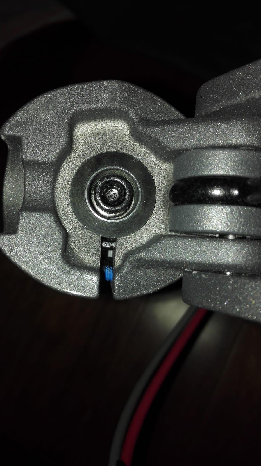

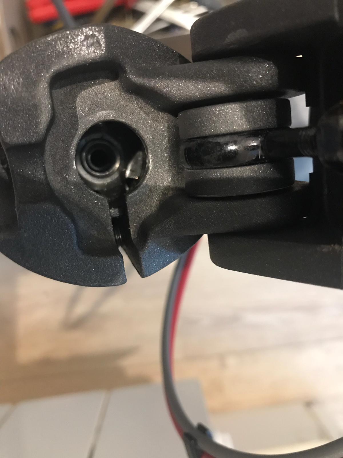

Elle doit être en acier. A gauche ma trott avec la vis manquante, à droite, celle de mon frère qui a bien la vis 6 pans 5mm, avec un S gravé au fond.
Merci de votre aide.

Alors @CouZ1Hub
Si c'est une clé Alen de 5 mm !!! ta vis est du M6 X ** mm, démonte celle de ton frère et tu connaitra la longueur de celle-ci !!!
Ensuite tu achétes une vis et tu la remplace et "Roule ma Poule" mais pour la longueur je peux pas t'en dire plus ??️???
