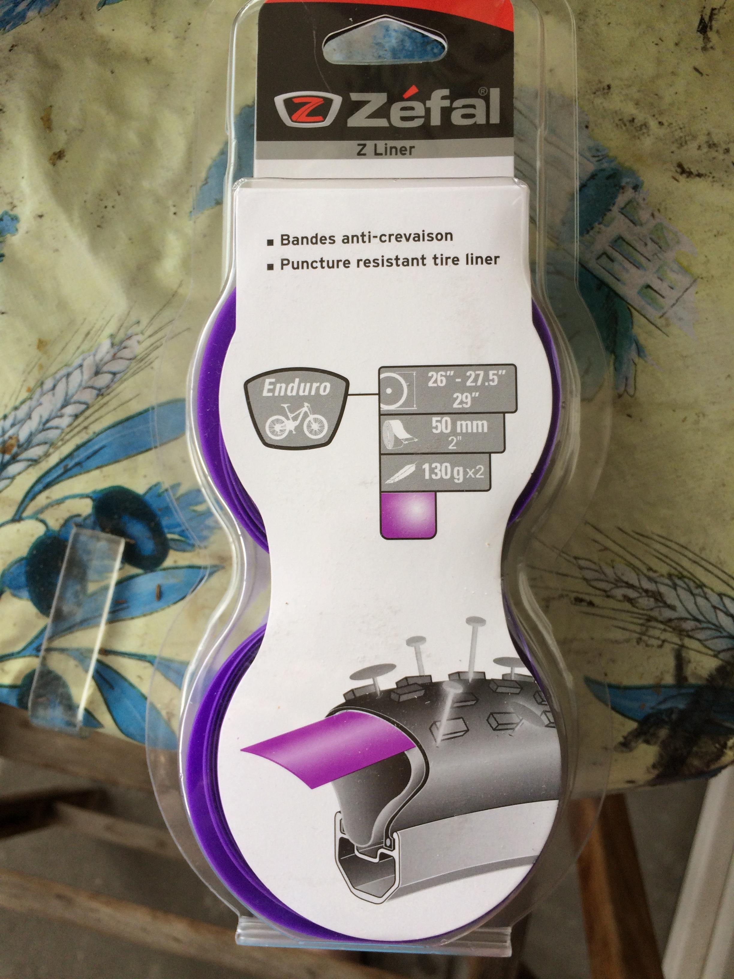

Salut @mistershaka
Moi je préfére réparer les crevaisons !!! mais j'ai fait le nécéssaire pour ne plus crever now (rien en + de 600 km) en doublant les chambres a air et j'ai aussi
posé en plus une nouvelle bande anti-crevaison Zéfal - Z liner de 50 mm de large qui est Super Résistante (impossible de la percer avec un clou, j'ai testé ??)
que j'ai du coller avec du double-face très très fin dans le pneu !!!!! Comment vous faitent pour que vos boudins soit HS au bout de très peu de kilométres, mon
pneu avant est encore d'origine (Juin 2017) et a 5.900 km, et je pense pouvoir encore faire au moins 1.000 km facilement, pourtant je trace/astique toujours
en Dual + Turbo en Mode 2 ou 3 a 90% du temps ..... ????????

Il y a 19 heures, Didier.94600 a dit :
Salut @mistershaka
Bha en fait moi je crève rarement à cause du pneu percé (ca m'est arrivé qu'une seule fois en 2000 km sans protection particulière dans le pneu), mais plus à cause de la chambre à air qui se perce toute seule à des endroit improbable  pour une crevaison (genre sur les côté très souvent).
