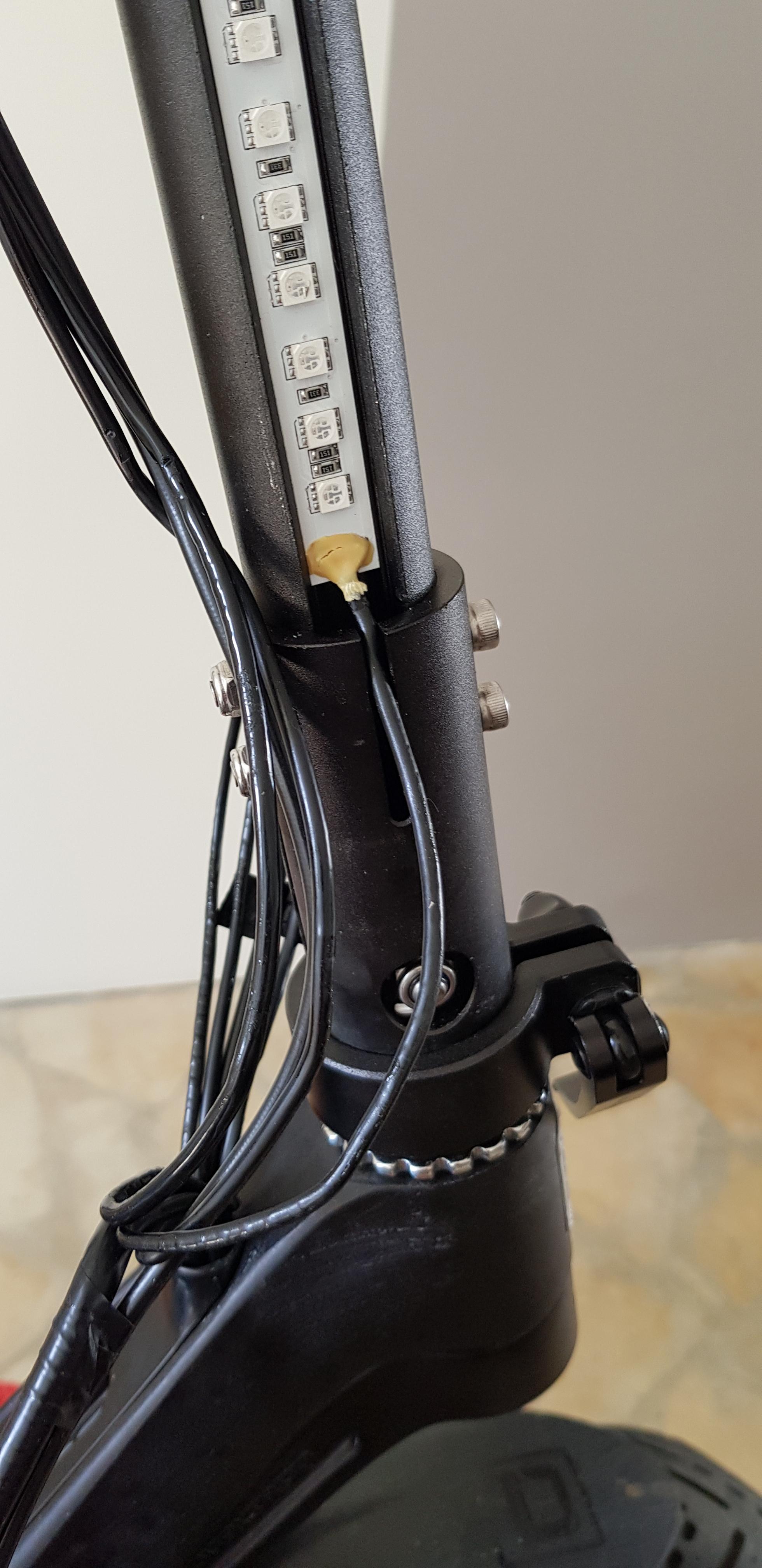

    C'est toujours le même problème entre les DT3 et les Thunder !!! c'est la gaine spiralée qui écrase les gaines et donc les cables a l'intérieur, maintenant faut trouver ou le fil ou les fils sont
Je ne suis pas sûr que vous ayez eu les mêmes symptômes. Peut-être que le +12V se met à la masse de temps en temps?
Maintenant que tu as démonté tes gaines, as-tu fait un contrôle de tes passages de câbles? Y a t-il un câble avec un fil abimé ou sectionné? Est-ce que les câbles te paraissent tendus? Tu peux mettre en route la trottinette et essayer de provoquer le problème en bougeant les câbles au lieu de tourner le guidon. Si tes câbles sont tendus, il se peut que la contrainte ajoutée exerce un effort de l'autre coté du câble. Ce qui t'obligera à aller de l'autre coté de celui-ci et de contrôler....

Alors non câble pas tendu et sur la vidéo j'ai montré le câble qui pose problème donc je vais retirer la bande led pour voir un peu plus loin. ?
Je n'arrive pas à lire ta vidéo. Donc à priori tu es sur le bon chemin.

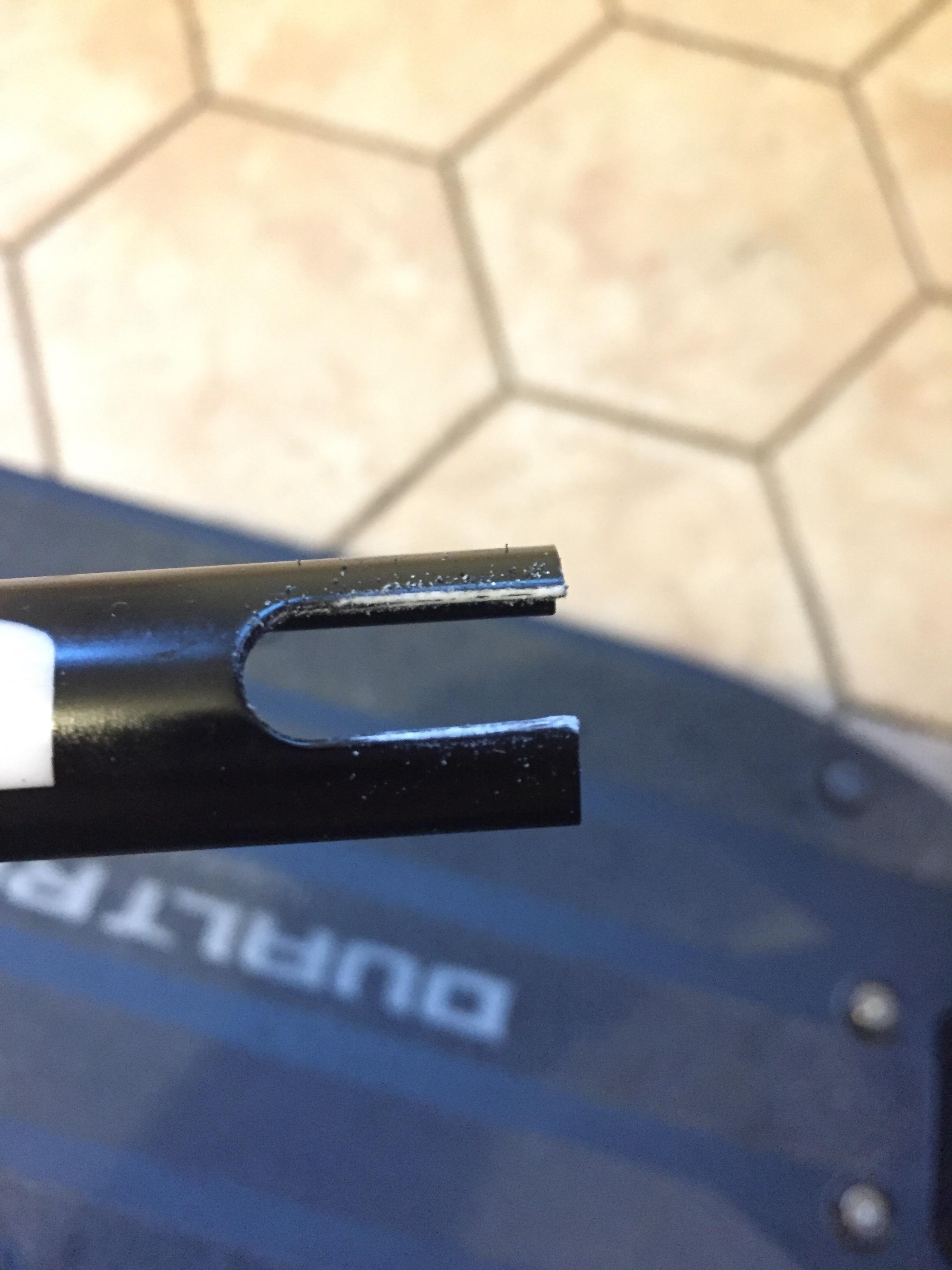

j'ai exactement le même problème mais ce qui sectionne les câbles c'est la bague colson qui maintien le protège led
sur le passe câble du protège led il faut ébavuré pour évité que sa re sectionne

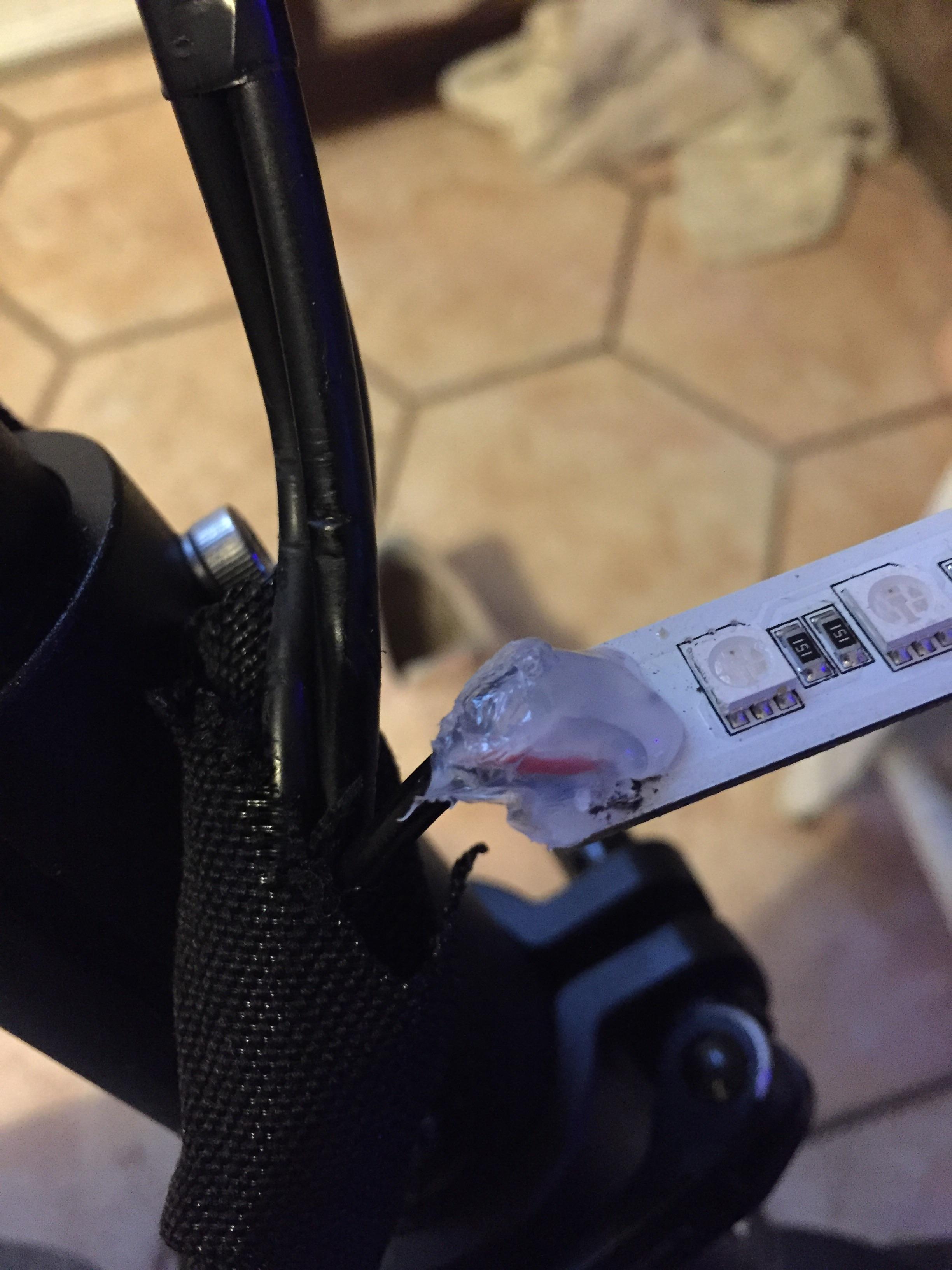

la je suis en train de ressoudé les câbles sur la bande led
Je t envoyé un mp shiva ?
Voilà la vermine qui pose problème. Là je vais retirer la bande led
image.thumb.jpg.ca1c78a35920ca4d32992b8b3a2326a2.jpg Voilà une fois ébavuré  on peut mettre un coup de feutre indélébile noir pour masquer
à l’instant, shivas a dit :

Bon... Je n'ai pas exactement le même problème car c pas le fil qui est fixé sur la led.
C'est bon, j'ai pu voir ta vidéo. Donc, si j'ai bien compris, juste en bougeant légèrement le câble, tu provoque le problème. Est-ce qu'en bougeant ce câble, d'autre bouge en même temps? Est-ce que ce câble à l'air abimé?  Vérifier que le phonème se reproduit quand tu as sortis les LED, bougeant au plus près des soudures. Peut-être as-tu une soudure froide...

Je refais une vidéo ?. Je pense qu'on approche doucement du prob
Ce câble a vraiment l'air abimé. Est quand tu le manipules ailleurs, le problème ne se produit pas. Donc tu as trouvé la source du problème. Le souci, c'est que l'endroit abimé se trouve au passage de câble. Mais bon tu n'as pas le choix. Il faut que tu ouvres la gaine du câble longitudinalement sans couper les fils précisément à l'endroit abimé. Sache qu'après, bien sur, il va te falloir protéger les files en mettant du scotch d'électricien. Une fois ouvert, tu examine les fils. Tu peux essayer de les bouger un à un, mais le problème devrait se voir de l'extérieur sauf si le fil est coupé, ce qui doit être le cas.
ton cable est sectionné à l'intérieur.
si tu veux régler le problème une bonne fois, il faut le changer, car une soudure après ouverture de la gaine, re-cassera irrémédiablement....
profites-en pour verifier la continuité de tous les autres avec un ohmmètre , car ce n'est que le début !
