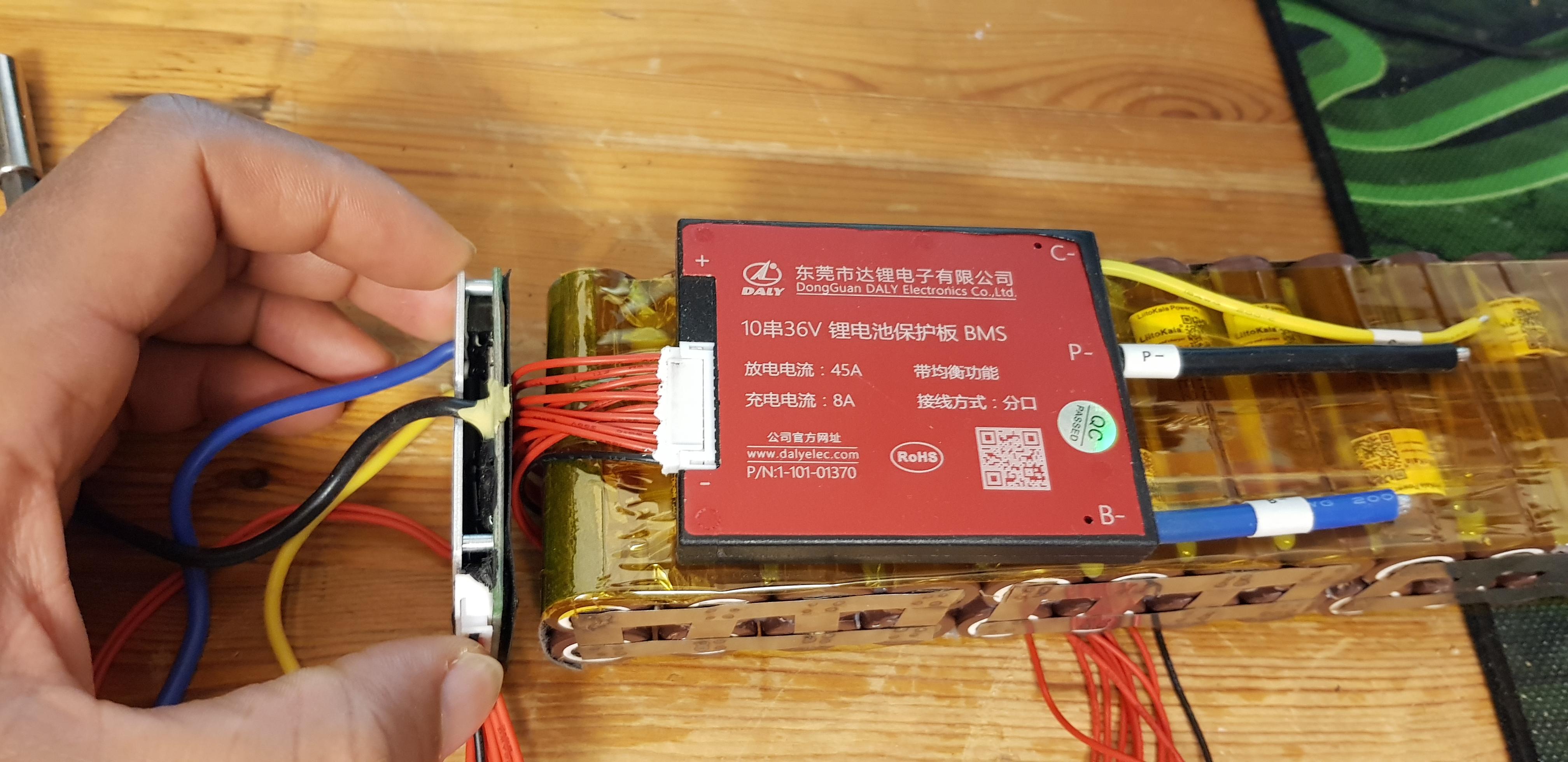

tiz2000 Posté(e) le 21 janvier 2019 Partager Posté(e) le 21 janvier 2019 (modifié) salut avoir 19ah c'est sympa , mais avoir environ 38ah, c'est bien aussi. j'ai commandé 60 éléments (3.6v 3ah et 20ah de décharge continue) sur Ali une pochette 28x12x8 pour y caser la batterie un bms de 15ah j'installerai tout cela comme je l'avais fait à l'époque sur la xiaomi M365, c'est à dire sur la tige avant. depuis que j'ai installé mon afficheur qui indique le niveau de batterie, j'ai constaté que, lors de fortes accélérations en continues, je perds 2 segments, preuve que ça tire sur la batterie.(60 éléments de 3.2ah = 19ah). normalement la seconde batterie devrait résoudre ce problème à plus pour la suite. Modifié le 30 janvier 2019 par tiz2000 Lien vers le commentaire https://www.espritroue.fr/topic/7659-doubler-lautonomie-cest-bien-la-quadrupler-cest-mieux-r9-extr%C3%AAme/ Partager sur d’autres sites More sharing options...
fremalea Posté(e) le 21 janvier 2019 Partager Posté(e) le 21 janvier 2019 Ca ne résoudra pas le problème (qui n'en n'est pas un finalement), mais ça atténuera. Sur ma MCM4, j'avais une petite batterie d'origine (340wh). Lors de fortes accélérations, j'avais les bips de puissance, et les leds de la batterie qui chutaient. Hyper frustrant, impossible d’accélérer franchement sous les 70%, ces fichus bips me cassaient les pieds. Finalement j'ai rajouté une batterie de 270wh en // , le phénomène a beaucoup diminué, l'intensité demandée est répartie sur les 2 batteries et enfin j'entends beaucoup moins l'alarme. Enfin, elle arrive plus tard quoi Lien vers le commentaire https://www.espritroue.fr/topic/7659-doubler-lautonomie-cest-bien-la-quadrupler-cest-mieux-r9-extr%C3%AAme/#findComment-165544 Partager sur d’autres sites More sharing options...

crockmi le spartiate Posté(e) le 21 janvier 2019 Partager Posté(e) le 21 janvier 2019 la baisse de tension dépend surtout de la capacité de décharge de la batterie, pas forcément de la capacité totale de celle ci même ci ça peut aider les cellules que tu as choisis sont très bonne en décharge, elles sont capable d'etre déchargées à 35A, utile pour les cigarettes électronique aussi, d’ailleurs c'est ce que j'utilise, par contre un plus gros BMS serait mieux les 15A sont un peu juste je trouve (avis personnel) 1 1 Lien vers le commentaire https://www.espritroue.fr/topic/7659-doubler-lautonomie-cest-bien-la-quadrupler-cest-mieux-r9-extr%C3%AAme/#findComment-165652 Partager sur d’autres sites More sharing options...

tiz2000 Posté(e) le 21 janvier 2019 Auteur Partager Posté(e) le 21 janvier 2019 (modifié) il y a 8 minutes, crockmi le spartiate a dit : j'avais pas vu ton poste, bien ta batterie 52V merci un peut longue à assemblée mais au final, bon résultat . depuis, je me suis séparé de cette trott et de sa batterie . j'ai fait une batterie en triangle (52v 28ah) pour mon fat bike (toujours pas acheté le moteur) maintenant je suis sur ma R9 , faut bien s'occuper ! lol Modifié le 21 janvier 2019 par tiz2000 Lien vers le commentaire https://www.espritroue.fr/topic/7659-doubler-lautonomie-cest-bien-la-quadrupler-cest-mieux-r9-extr%C3%AAme/#findComment-165673 Partager sur d’autres sites More sharing options...

tiz2000 Posté(e) le 5 mars 2019 Auteur Partager Posté(e) le 5 mars 2019 salut à tous aujourd'hui mise en place de la seconde batterie (18ah environ) pour un total de 36 ah environ première constatation, lorsque j’accélère , le niveau de batterie ne s'effondre plus, la première barre a disparue après 11kms . j'ai parcouru ce soir 31km pratiquement toujours à fond (piste cyclable) vitesse maxi gps 28km/h en 1h23min (détour par la ville) une fois rentré, il me reste encore 3 barres. au final, pas déçu de cette modif. cordialement 1 Lien vers le commentaire https://www.espritroue.fr/topic/7659-doubler-lautonomie-cest-bien-la-quadrupler-cest-mieux-r9-extr%C3%AAme/#findComment-174923 Partager sur d’autres sites More sharing options...
tiz2000 Posté(e) le 5 mars 2019 Auteur Partager Posté(e) le 5 mars 2019 (modifié) les colliers sont provisoires Modifié le 5 mars 2019 par tiz2000 Lien vers le commentaire https://www.espritroue.fr/topic/7659-doubler-lautonomie-cest-bien-la-quadrupler-cest-mieux-r9-extr%C3%AAme/#findComment-174925 Partager sur d’autres sites More sharing options...
