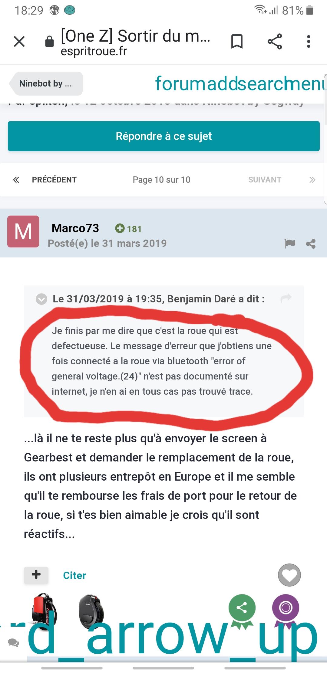

Je suis en panne avec la z10.  L' appli  ninebot  indique error of général voltage (24).
Quelqu'un aurait il   une idée sur la cause de cette panne.?
Tu vois toujours les 2 batteries dans l'application ?
NON, cela indique 0 tous comme les kilomètres restant.
ALORS qu'il devrait en rester au moins 6O.

OK MERCI, je suis étonner , cette panne est survenue alors que la batterie était chargée , je roulais depuis max 15KM , après une  chute dans les bois , je la rallume ,plus rien , plus aucune

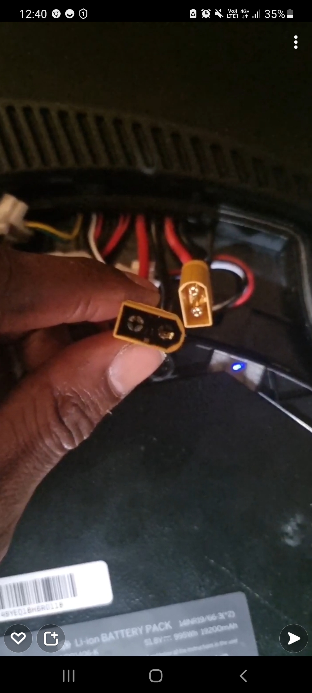

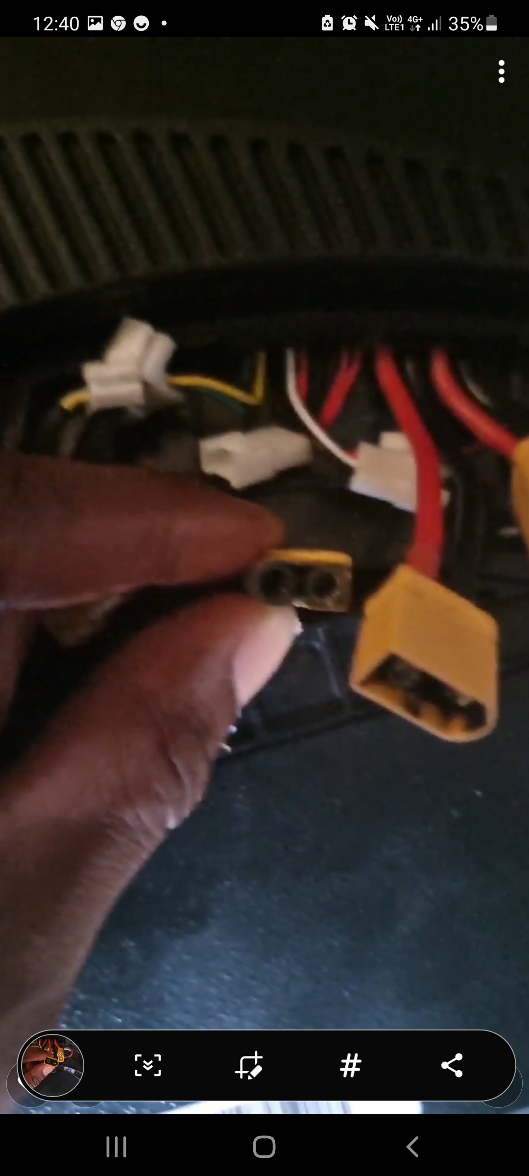

Bonjour à tous,
Ça fais 3mois que fais de la gyroroue donc j'aimerai avoir vos conseil d'un point de technique. Malheuresement pour moi j'ai rencontrer un soucis mon pneu se degonfle carrement et devien a plat, et j'ai constaté que c'etait au niveau de la jante que ça fuyais. Sauf que je suis un type très chaceux j'ai demonté ma Z10 ce que j'ai l'habitude de faire... Par un moment de distraction on voulant remonter la batterie, je sais pas si jai mal brancher mon fils mais le connectique à bruler 😭 Donc ma question est la suivante es qu'il y a moyen de changer la connectique, ou la batterie est HS ?
Desoler pour mon roman mais j'aimerai avoir quelque reponse. Je vous remercies d'avance 😉
Modifié par Kellnoir
Le 29/08/2021 à 12:38, Kellnoir a dit :
Bonjour à tous,
Ben tu vérifies avec un voltmètre que y a toujours du jus (ce qui a priori devrait être le cas) et les connecteur c'est des xt60 c'est ultra courant dans le modélisme (avion, voiture, helico, ..). y en a un peu partout mais par exemple https://www.miniplanes.fr/connectique-xt-60-xt60#/?main_category_id=undefined&category_id=4313&manufacturer_id=&sort_list=&stock1=1&stock2=1&stock3=0&page=1
