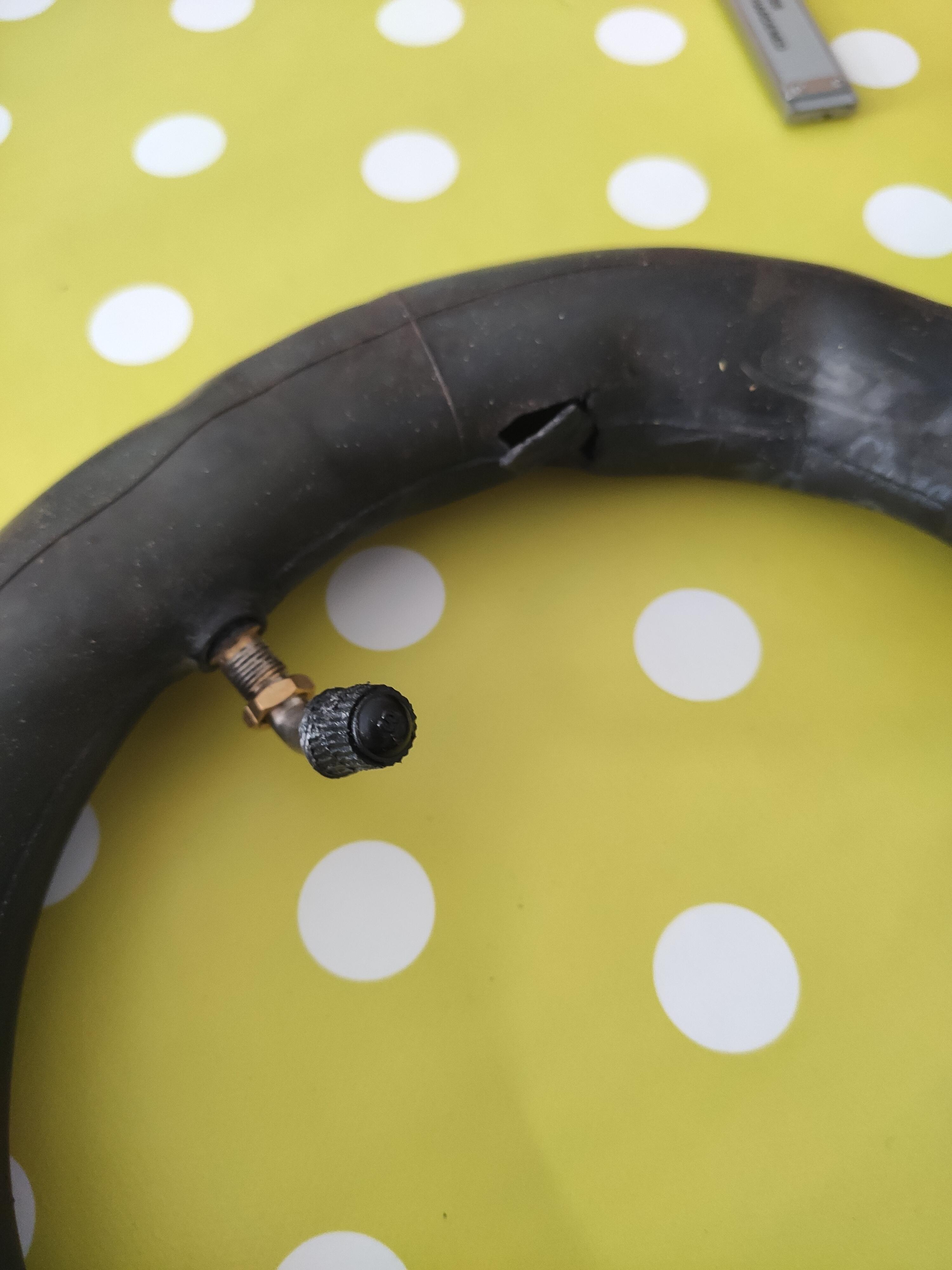

Bon je viens d'essuyer ma 1ere crevaison alors en avant pour un brin de mécanique!! roue arrière.😤

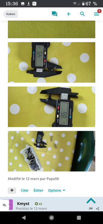

Salut tout le monde j'ai aussi perdu cette vis avez vous un lien pour l'avoir svp ?
Merci
il y a 22 minutes, Ramblerlolo a dit :
Merci
Cela correspond au filetage regarde ce pdf
M2 = environ un peu moins de 2mm de diamètre pour pouvoir la visser dans un écrou diamètre de filetage 2 mm
Ainsi de suite 😉
Ci-joint pdf avec schéma
Cotation des filetages.pdf

Regardez mon expérience aussi, pour moi la chambre a air était mal positionnée,ou pincée la valve touchée le bloc moteur
C'est en installant la nouvelle que je l'en ai déduit
Modifié par Papa50

il y a 58 minutes, Ramblerlolo a dit :
Merci
Tu en trouveras partout Leroy merlin, bricodepot... Weldom..
Ou sur internet manomano par exemple
Vis de de diamètre 5mm longueur max de entre 10 et12 MM, fraisée

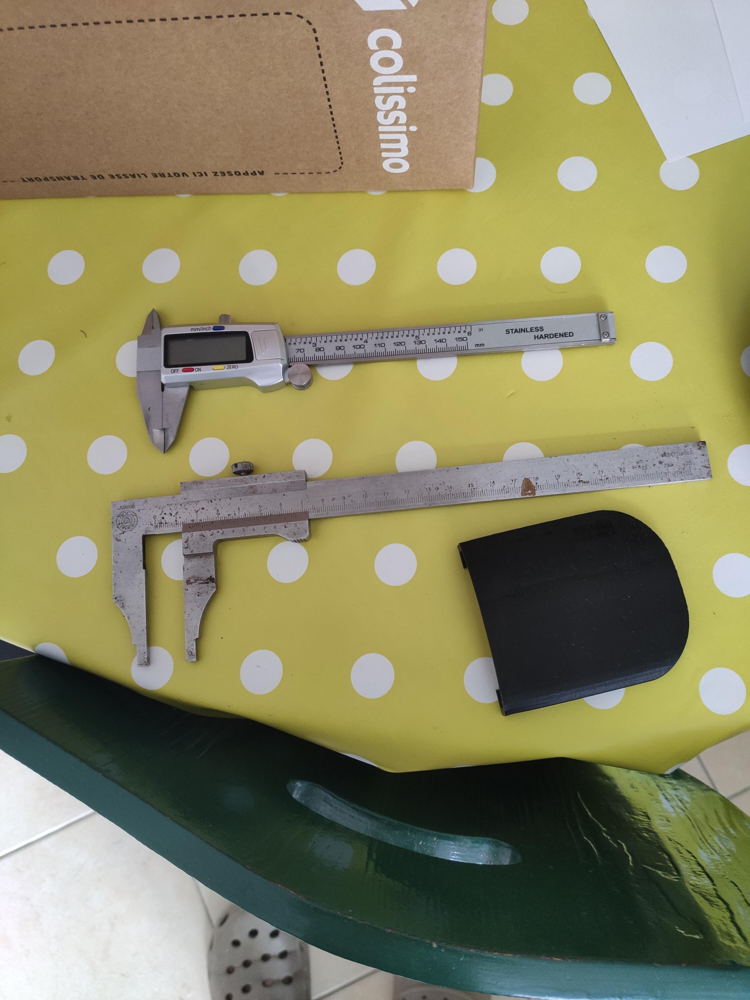

il est trop classe ton pied à coulisse!!👍😉

C'est fait!👍😅 réparation et j'en ai profité pour mettre une bande anti crevaison c'est vrai gaopain c'est pas difficile et rien besoin de desserré juste enlever le frein pour donner du leste au cable moteur c'est vrai qu'elles sont bien faites,cela m'a permis de voir que les écrous de roues avaient été déjà désserre 😡
@ELNO71 tu as vu l'endroit de la crevaison, je serai curieux de voir ta chambre à air !!
Sur Ali version métal 12 ou 13€hiii
J'ai rajouté le pied à coulisse que m'a mère m'avait acheté une fortune à l'époque
( pour mon CAP de mécanicien ajusteur et bac F1)
oui j'ai retiré l'épine du pneu je crois acacia et c'était un petit trou j'ai mis une rustine comme avec mon vélo une réparation basique en somme! je roule sur une voie verte et ça fait longtemps qu'ils l'ont pas entretenu normal avec le confinement et je vais essayer de mettre une photo de ma trot' tu me diras si tu l'as vois

Ps tu as vu le message au dessus sur ma chambre à air

Merci beaucoup, et vous avez changer les vis qui tiennent les ressorts ?
il y a 2 minutes, Ramblerlolo a dit :
Non jamais, enfin pour l'instant, je n'y ai même pas touché
merci, oui j'ai vu et j'ai regardé mais ça touche pas
