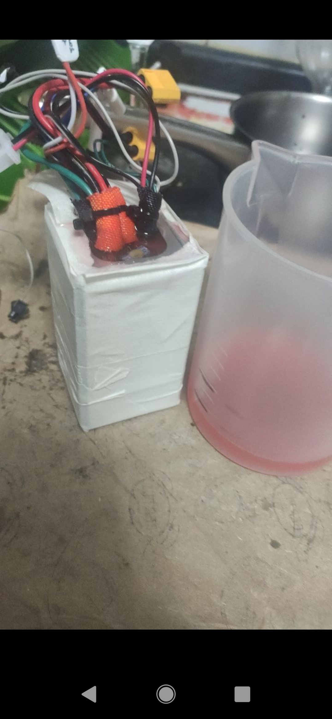

Ca rend bien maintenant...ca cache le merdier de fils et d electronique qui se trouve a l interieur (ca ressemble aux branchements au niveau de la batterie sinon)😂
C est pas aussi ranger que toi a l interieur😉

Et c est bien etanche grace au kafuter sur les pourtours...ah oui et j ai mis un 3e point de fixation d assemblage ( jai percé la fourche...delicatement )😄
Pas de risque structurel selon moi....c est tres epais😉

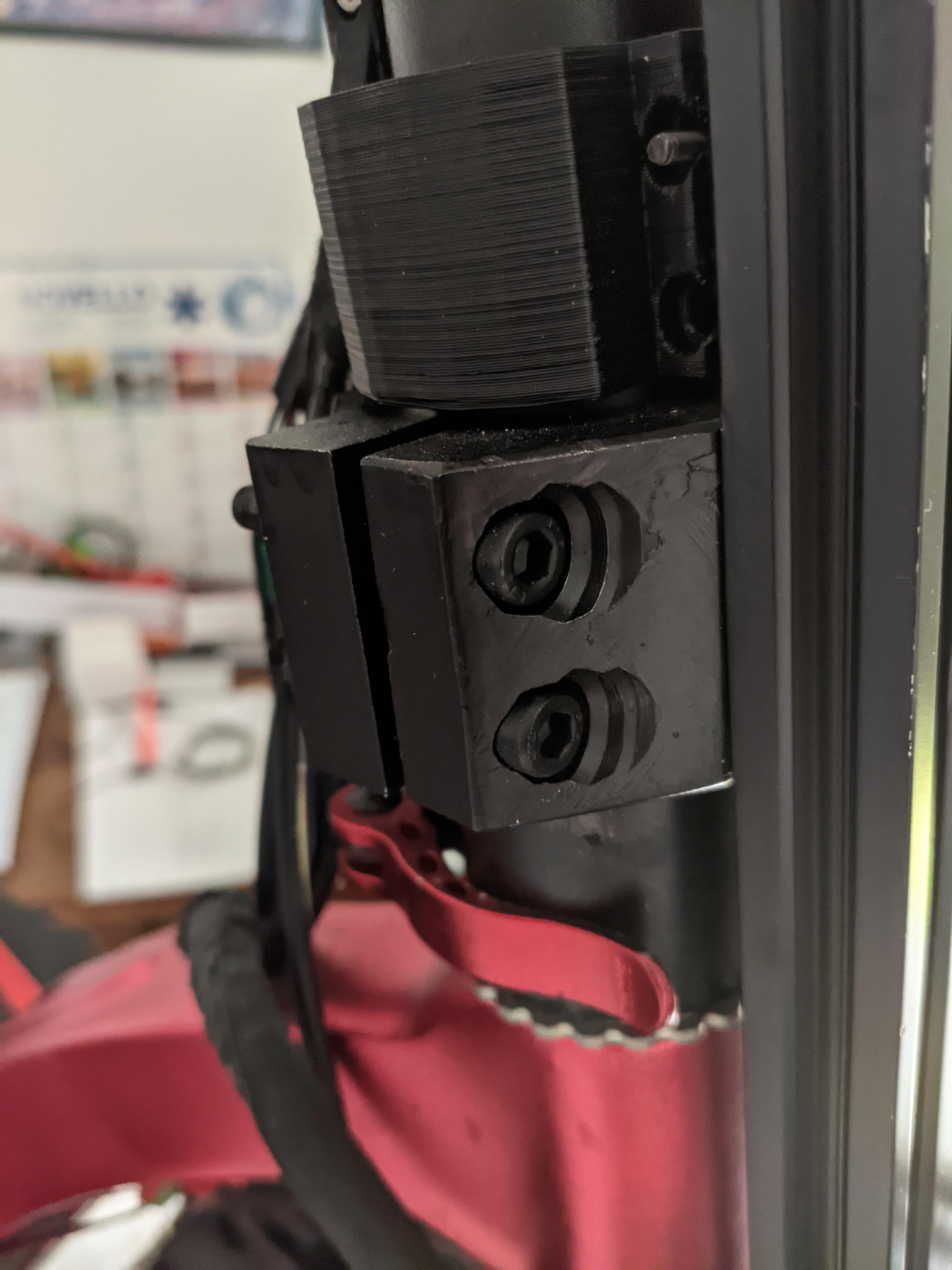

Le 12/12/2020 à 16:48, Papa50 a dit :

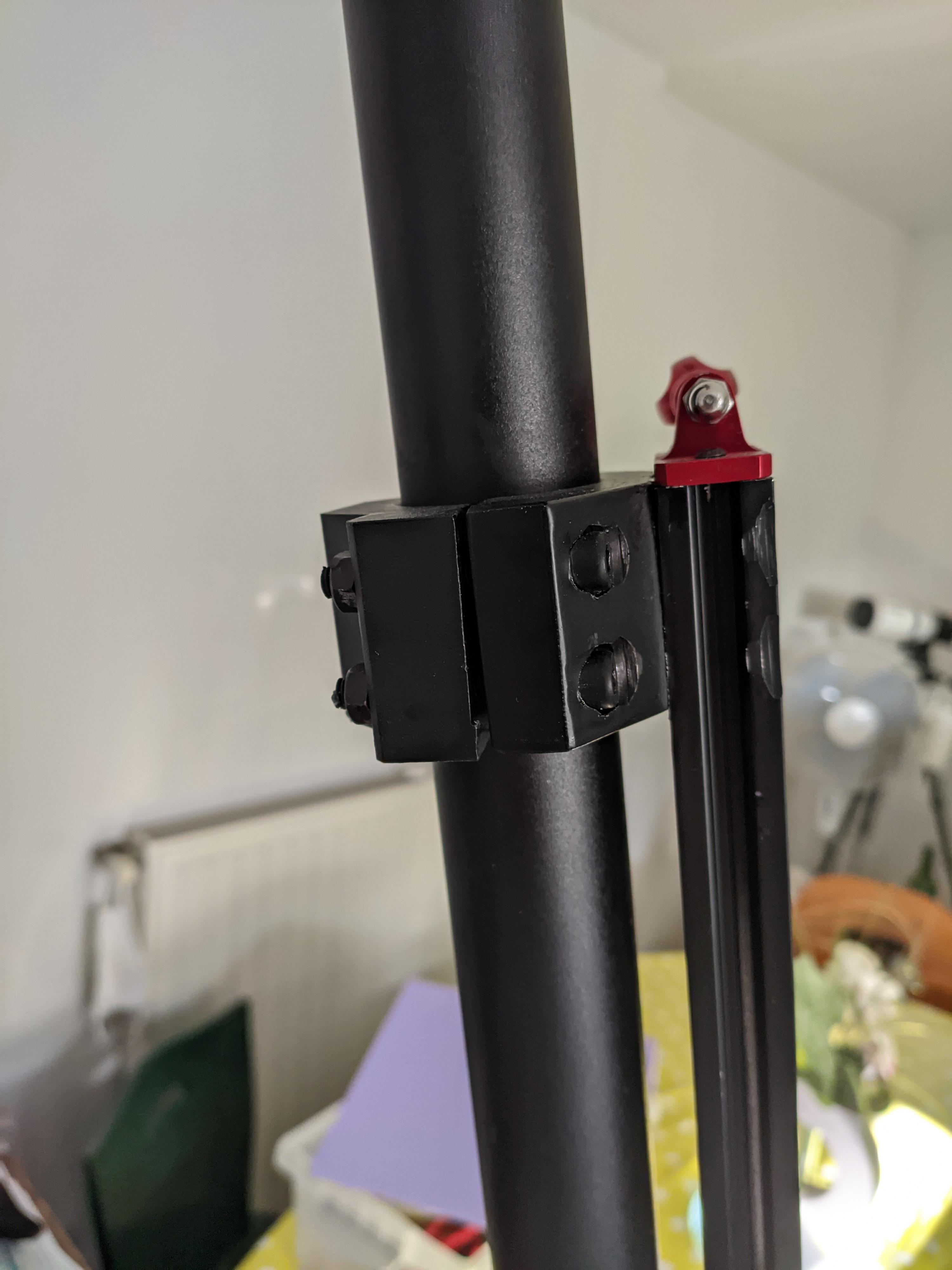

Barre de renfort finie
Mon serre potence d'origine n'es pas pret de bouger !!
Je suis content elle va pouvoir bouffer 125 kg de freinage 😂😂😂
Hello..tres interessé par ce renfort de potence pour ma Mantis..tu pourrai faire sur commande?..si oui, quel est le tarif?....merci!!!..O.
Il y a 7 heures, B14CKMAMBA a dit :
Non , Désolé, mais franchement c'est pas dur, à faire , tu as plus haut tous les liens d'achats des pièces,
Si tu ne sais pas pour certaines pièces , je te les trouve 😉

En fait j'étais toujours sur la 1ère version....la seconde me semble plus faisable...faut-il des outils particuliers, des trucs dur à faire ou c'est juste un assemblage de pièces existantes?...la liste Ali sur le post est déjà dans mon panier.
Merci à toi.
Ok..merci..mais c’est surtout sur la partie sous la fourche que je m’interroge!
