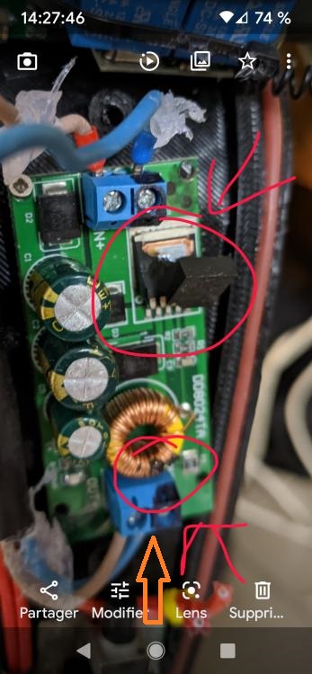

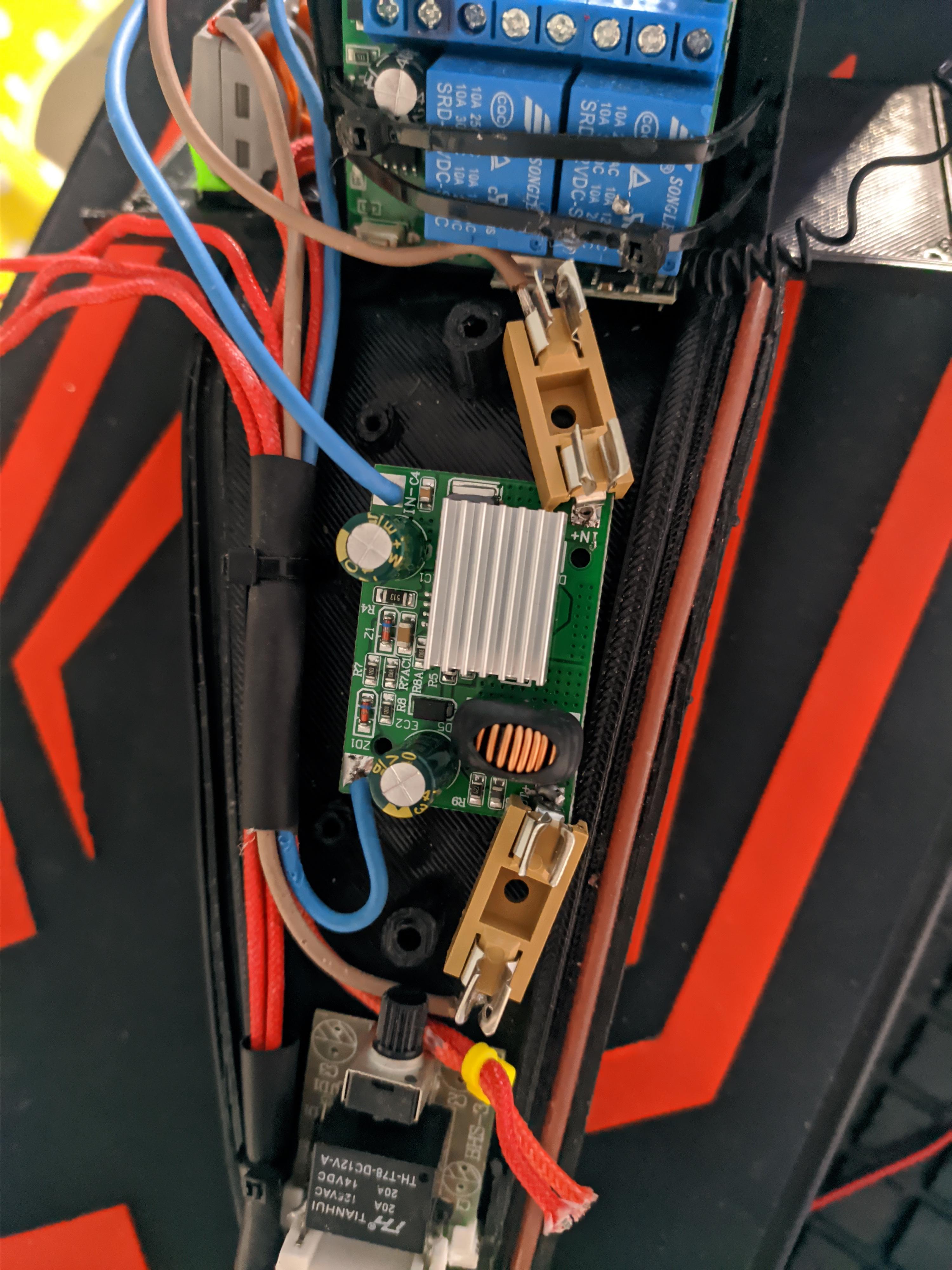

Effets d'optique ou les fils marron et bleu sont ensembles , flèche orange

Effet d'optique 😉 comme Tu le sais j'aime pas l'ectricite !, Et je fais vraiment tout pour que ce soit parfait ( à Mon niveau, d'extrême méfiance 😉)
Concernant le fusible 1.5 A sortie 60 v  sur batterie regarde ! 😉
Je parlais de brancher sur une batterie de voiture/moto le/les phares et clignotants s'ils sont en 12V pour être sûr qu'ils fonctionnent bien.
il y a 24 minutes, Christian-91 a dit :
Voir aussi combien d'ampère pouvait supporter la carte qui à cramée et compare avec la consommation des phares + clignotants, pour voir si tu n'a pas dépassé les limites de la carte !

@Fab10 comme tu peut le voir @Papa50 à un problème avec une carte qui à cramée, si tu a des idées pour orienter la recherche du problème avant qu'il ne crame une autre carte n'hésite pas :)
Je pense qu'il faudrait brancher les 2 fils d'alimentation du convertisseur de tension sur 2 dominos afin de vérifier si il n'y a pas de problème .
Faire le branchement prévu en sortie de convertisseur sur une batterie 12v comme tu l'as indiqué .
Et si pas de soucis brancher l'alimentation du convertisseur avec un fusible sur le + , et brancher ensuite la sortie 12v avec un fusible également sur le + , pour protéger le convertisseur .

salut,
avant de remettre une carte, tu devrais isoler le problème, identifier la cause
carte débranchée:
-premièrement vérifie avec un voltmètre la polarité à l'entrée du circuit (60V), que le + de carte reçoive bien +60V
-ensuite qu'il n'y ait pas d'inversion en sortie de la carte, que tous les (-) sont branchés ensemble, les (+) aussi
-ensuite vérifie si il n'y a pas un court circuit sur les fils avant et après la carte convertisseur avec le multimètre en mode continuité
si tout est ok, tu auras isolé le problème de défaut de branchement, si tu trouve un PB, dis nous à quel niveau
maintenant le problème peut venir du convertisseur, soit il était défaillant, soit pas assez puissant ou pas adapté
additionne les puissance de consommation de tes phares + relais + clignotant pour avoir la valeur minimale du converto a mettre,
Il y a 12 heures, Fab10 a dit :
J'espère que ce n'est pas trop incompréhensible .

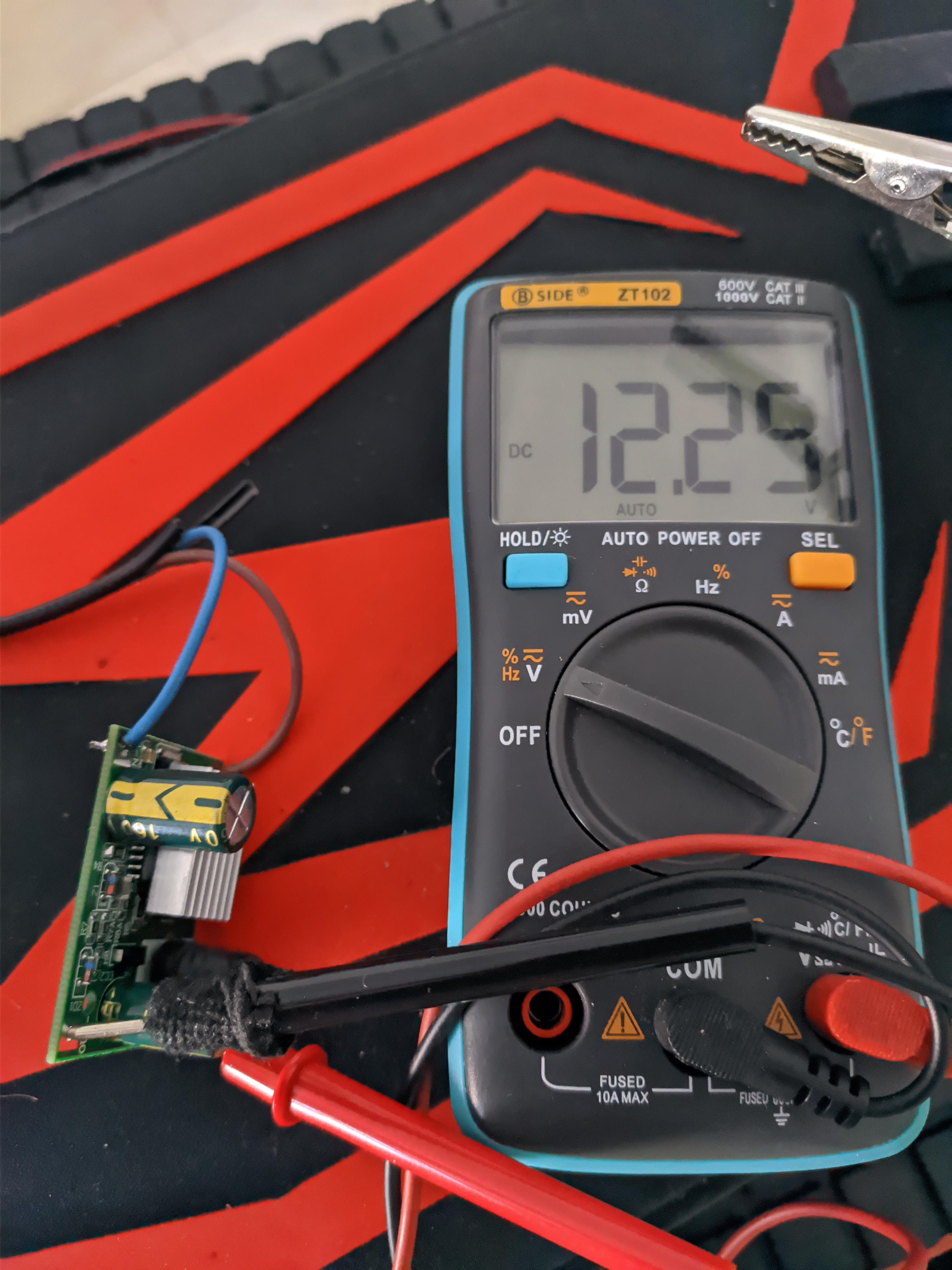

Merci !! C'est sympa , je vais rajouter un fusible en sortie
Je vais essayer avec le nouveau
Et tester si j'ai bien 12 v en sortie
Après Je vais branché
Le double relais débridage/ extinction du LCD
Après je branche le projecteur
Ainsi de suite !!!
J'ai Bon ou pas ??
Merci à vous c'est sympa 😘

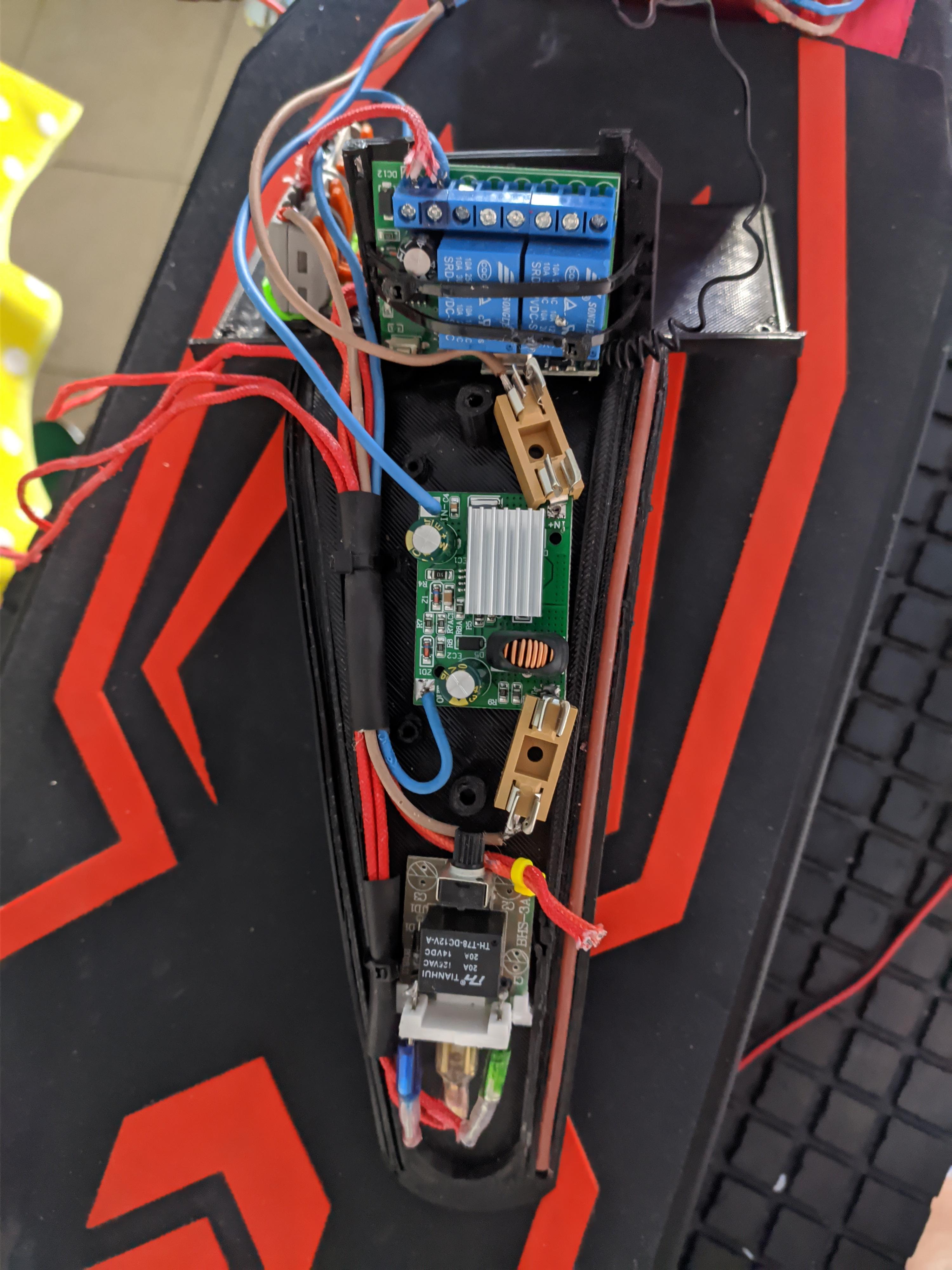

Donc voila je viens de faire le branchement de la carte !!
Ca va un peu mieux , franchement hier la déprime complète !!
Mon boulot de cette après-midi adapté la carte comme l'a dit @Fab10, @crockmi le spartiate
@Christian-91
1)Vous en pensez quoi ?
2) quel ampérage pour Les fusibles, merci à 😘
Modifié par Papa50

Avant de mettre un fusible sur la sortie 12V il faut donner la consommation de tous les accessoires qui fonctionneront simultanément avec le module, ça permettra aussi de voir si le module qui est donné pour 3A est capable de fournir l'intensité nécessaires
il y a 59 minutes, Papa50 a dit :
@Christian-91
Pour l'ampérage , il faut calculer la consommation de tout tes accessoires et vérifier que ton convertisseur supporte l'ensemble .
Tu peux mettre 3A si ton convertisseur le supporte .
Beau travail et bon courage 👍.
