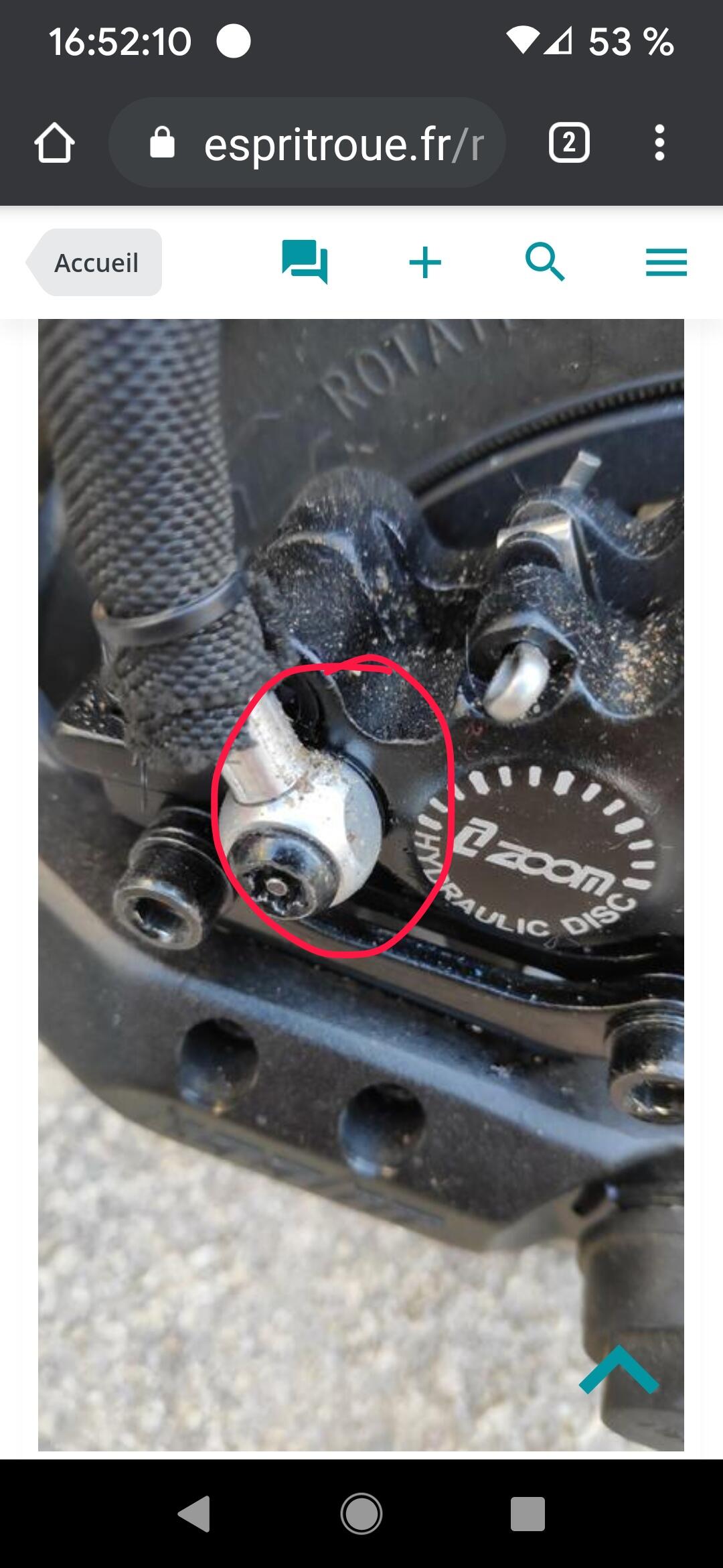

Fab à un souci de durite
@crockmi le spartiate, ou Une autre personne sympa qui s'y connait !!
Peux tu l'aider, impossible de trouver une vidéo qui pourrait indiqué le style de joint à remplacer

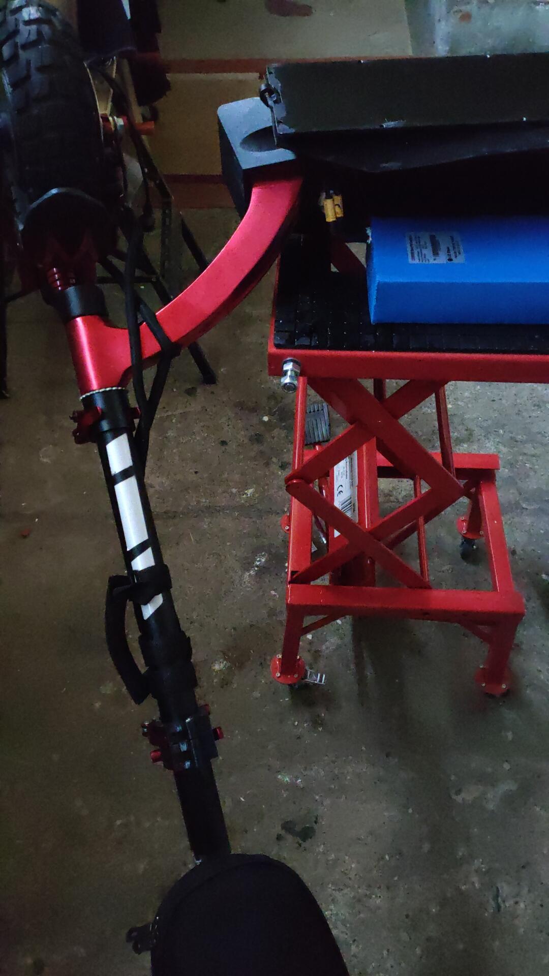

il y a 30 minutes, Papa50 a dit :
Donc voila il y a de flotte dedans je l'ai retourne le tapis de l'élévateur et trempé !!
Tu n'as pas de chance, mais peut-être que tu aurait du faire ça avant de la rallumer, quoi que, c'était sans doute trop tard, va savoir !, quand je vois la poussière qui entre partout dans ma SW-4 je ne me fais pas d'illusion pour la flotte :S
Aux nouveaux acquéreurs , une chose importante tout démonter avant de l'utiliser

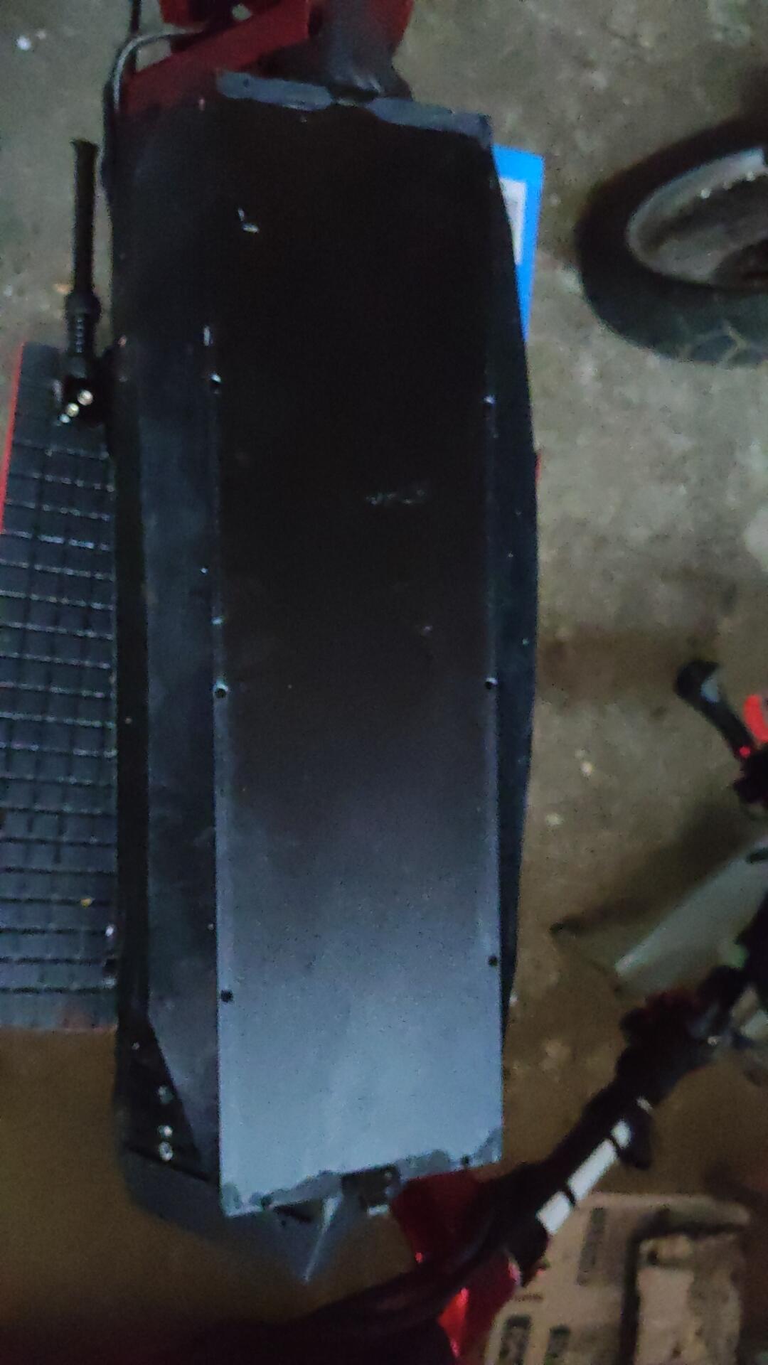

Regardez Mon DECK juste du joint sur la largeur et rien sur la longueur
il y a 7 minutes, Papa50 a dit :
A votre avis combien de temps à attendre avant Un nouveau allumage ?
Si elle à le "ventre" à l'air,  tu peu la mettre au soleil pendant plusieurs jours, mais combien de jours mystère, il y a aussi le sèche cheveux ou un décapeur qui peuvent aider, enfin bref je ne sais pas répondre :(
Prends un sèche cheveux si tu en a un!  et sèche bien toutes tes connections même les feux et ton contrôleur oublies pas les commodos de la potence et attends demain matin et il ne faux pas que l'eau ai pénétré dans la batterie via les cables on croise les doigts

Hello @Papa50 pas évident ces decks qui causent bien des soucis en termes d'étanchéité :pleure2:,cela prend pas mal de temps pour en faire une de presque satisfaisante , pour cela il faut bien souvent tout démonter et tout remonter , en priorité le boitier principal (sous deck et jointer les passages de câbles , les plaques démontables les LED intégrés ,les vis etc...  ,pour ce qui est du joint de dessus (deck ) il faut utiliser une feuille de caoutchouc ( à découper ) pour un joint de qualité, de 3mm minimum jusqu'à 5 mm afin qu'il puisse avoir une certaine souplesse à l'écrasement et au serrage des vis.
Sans oublier de gainer les fils de la colonne   et de bien protéger ton LCD avec un petit sachet type plastique à avoir sur toi dans ta sacoche et  à utiliser à chaque averse ou en permanence ,c'est ce qu'il y à de mieux car les LCD ne sont jamais vraiment étanche même avec un joint silicone
Par contre une fois l'étanchéité (partiel) de ton véhicule effectué  il est conseillé de tropicaliser tous les embouts de connecteurs et fils électriques , les entrées et sorties des contrôleurs et de la batterie ainsi que l'ensemble de la plaque électronique de ton LCD dessus dessous
Il n'y à pas de risques avec le produit que je te donne ici en lien et que j'utilise en prévention depuis bien longtemps sur mes motos quad et jet-ski ,il anticipe bien souvent les pannes causées justement par une forte averse ou problème d'humidité et bien plus pour ce qui est de l’électronique
Afin d"essayer de bien sécher tout les composants de ta belle tu devrait laisser tourner toute la nuit avec un ventilateur classique diriger sur les parties mouillées pas spécialement besoins de chaleur
Tu pourras après cela demain faire le tour de l'étendu des dégâts que je te souhaite minimes ,en espérant  que ta belle reprenne rapidement vie ,bon courage :byebye:
