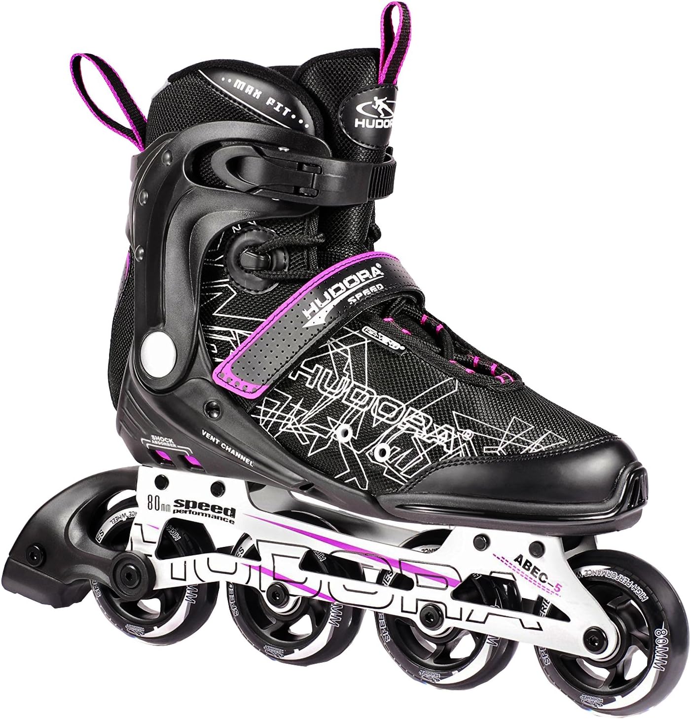

Il faut commencer par trancher, entre le quad ou le roller (in line).
Le quad (que je connais très mal) est plus stable (pour la cheville) et plus manœuvrant (trucks comme un skate).
( Je ne parle pas des quads à courroies, juste suffisants pour les gamins.).
Ils sont inégalables sur une piste de dance, aux pieds de sportifs cela donne aussi des compètes spectaculaires.
Cependant, en  vitesse et en rando le quad n'est pas au top.
Le roller demande un petit apprentissage, la glisse est meilleure, on peut l'adapter en fonction de l'usage : longueur de la platine, nombre/diamètre/type de roues, type de chausson, présence de frein ou pas, qualité des roulements.
-- la platine : plus elle est longue, plus elle est stable en cap, donc moins manœuvrante, mais aussi plus difficile à gérer, par exemple lorsqu'on croise les jambes lors des virages.
-- les roues : leur nombre et diamètre sont évidemment liés à la longueur de la platine. Le plus standard est 4 roues , ou bien 3 de grand diamètre pour les initiés qui cherchent à améliorer la glisse. Les roues les plus classiques sont les diamètres 80 ou 84 mm, la gomme peut être "tendre" ~80A ou plus dure ~84A ce qui intervient sur le niveau de vibration, l’adhérence et l'usure. (A est la dureté shores)
-- le chausson : le plus classique : tige articulée, serrage par lacet+lanière+bride plus ou moins pratique, mais c'est un détail. Très important : il doit être confortable, il faut l'essayer en boutique et ne pas hésiter à rester 1/4 d'heure debout comme un gland, en largeur le pied doit être bien maintenu mais pas compressé. (c'est très contradictoire).
-- le frein de talon : standard à l'achat, généralement placé au pied droit (mais réversible), utile pour maîtriser sa vitesse, il est gênant pour croiser les jambes ou descendre les trottoirs. On le garde ou pas selon feeling.
-- les roulements : ils peuvent représenter un gouffre à pognon. Je me suis toujours contenté d'une qualité intermédiaire Abec7 , mais il s'usent assez rapidement et les tentatives d'entretien sont souvent vouées à l'échec.
-- perso j'ai pratiqué le roller en ligne pendant environ 10 an, à raison de ~600 km par an, changement de roues tous les ans, changement de roulement tous les 2 ans. Cela représente un budget non négligeable car les roues et roulements sont scandaleusement chers.
Je pense que c'est sympa de maîtriser les rollers, mais surtout sur des trajets relativement horizontaux avec un bon revêtement. Pour débuter, des patins classiques (4 roues de 80mm) entre 100€ et 130€ font l'affaire. (à la limite, c'est moins cher que des Nikes ...).
Ma vanne du début se justifie parce que, oui, on se gamelle pendant l'apprentissage, après l'apprentissage, et c'est après quelques années que ça se calme, ouf.
