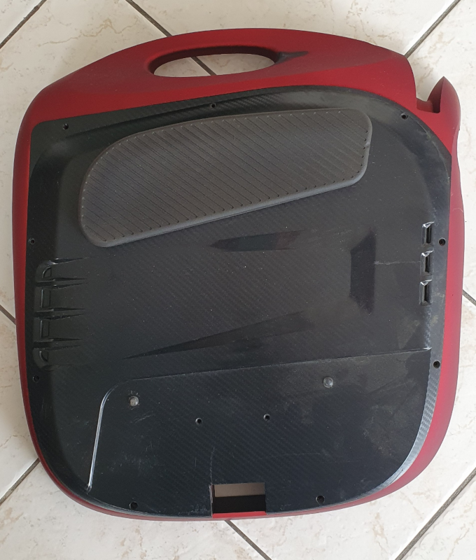

psychoplack PostĂ©(e) le 9 mars 2020 Partager PostĂ©(e) le 9 mars 2020 (modifiĂ©) Sachant que les coque de MS3 sont plus produite, j'ai voulu voir si la coque de MSX pouvait aussi servir a remplacer une coque de MS3. Heuresement que pour le moment j'ai les 2 modĂšle. J'ai donc dĂ©cider de mener une petite expĂ©rience pour voir ci cela est possible. Comme on peut le voir, tout les trous sont parfaitement situer sauf pour 2 car je suppose que l'axe de la MSX est lĂ©gĂšrement plus gros que celui de la MS3. Donc ont peut acheter une coque de MSX sans problĂšme si on a un souci avec sa MS3. Je pense que sa doit ĂȘtre la mĂȘme pour la MSP . Le seul truc a changer seront les vis qui ne sont plus les mĂȘme. Donc n'aux MS3 peuves encore nous servir un moment đ. ModifiĂ© le 9 mars 2020 par psychoplack 3 Citer Lien vers le commentaire https://www.espritroue.fr/topic/11917-remplacement-coque-ms3/ Partager sur dâautres sites More sharing options...

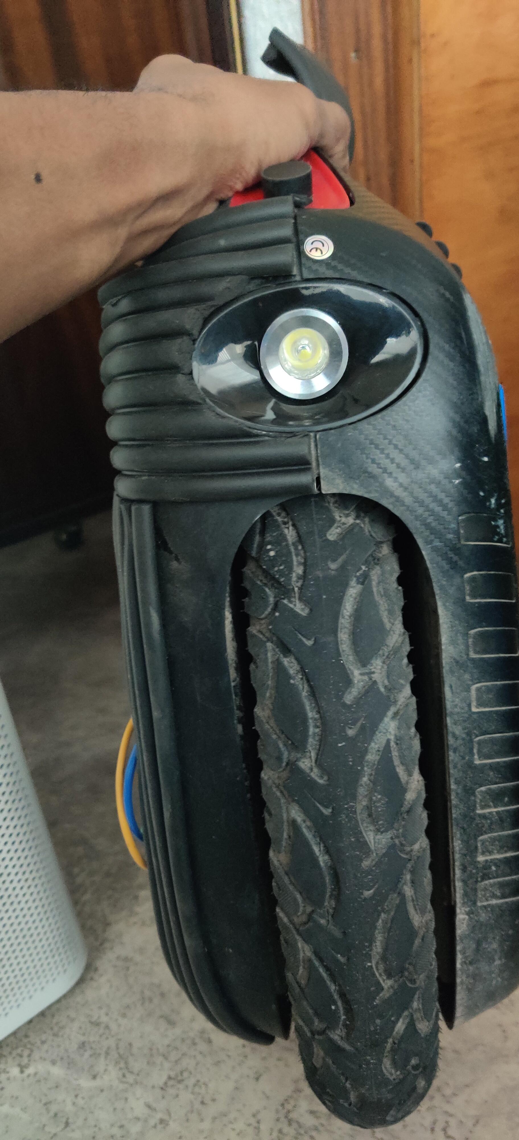

InvitĂ© PostĂ©(e) le 3 avril 2020 Partager PostĂ©(e) le 3 avril 2020 Panneau de MSX sur une coque de MS3. Seul les trous pour les vis au dessus des pĂ©dales ne correspondent pas aux tubes de la coques (emplacement diffĂ©rent entte MS3 et MSX) Citer Lien vers le commentaire https://www.espritroue.fr/topic/11917-remplacement-coque-ms3/#findComment-236683 Partager sur dâautres sites More sharing options...
