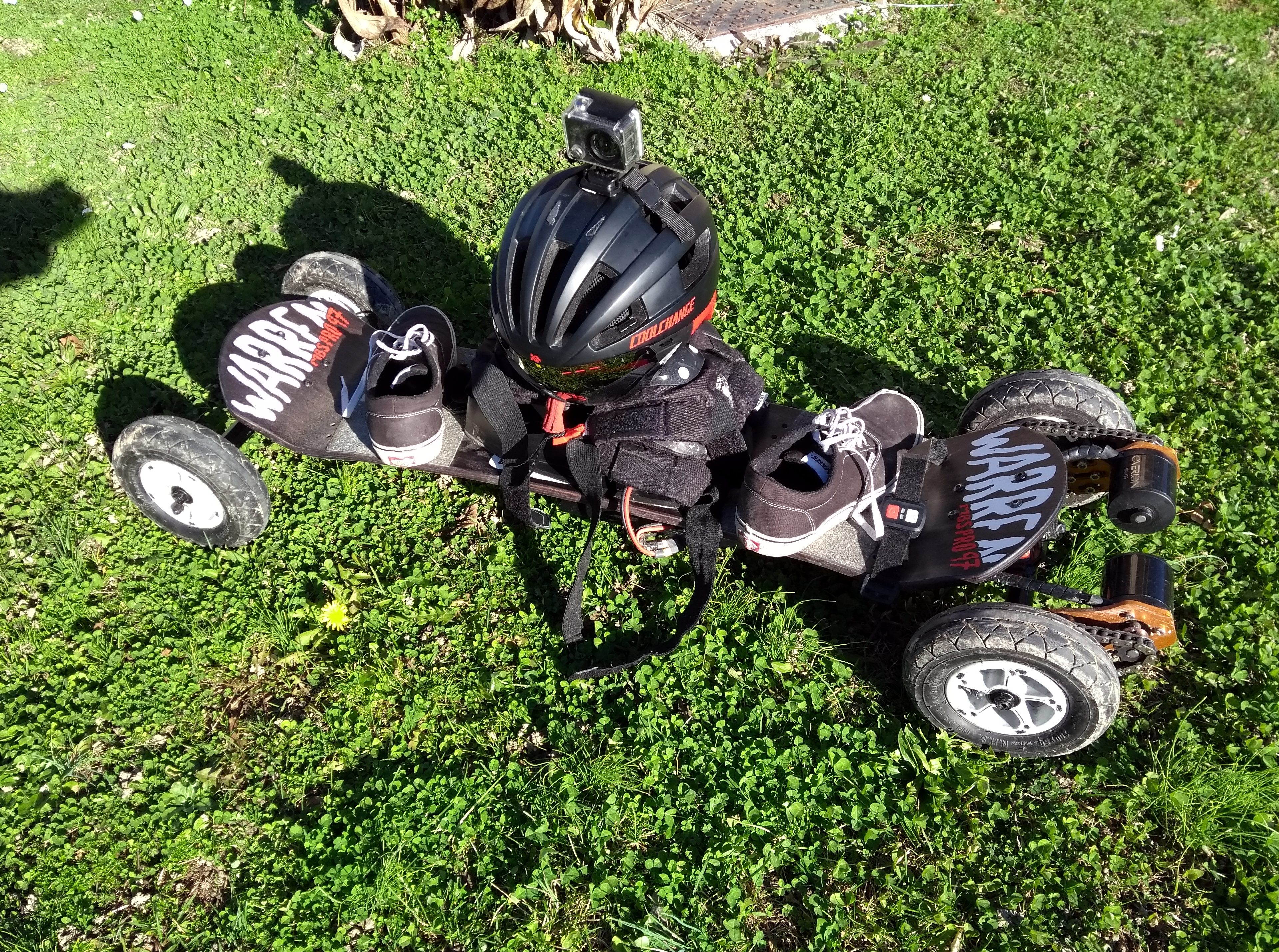

    Je ne sais pas à quel point une wheel est fatigante, mais 44 kms dans les Pyrénées en skate, ça calme... Pas envie de percer cette belle board, mais trouver comment filmer et avoir des images un

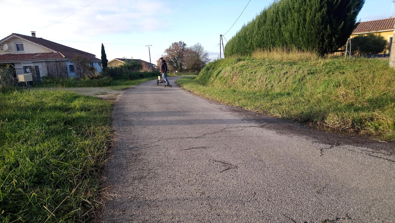

Petit ride en forêt 🙂
IMG_20220109_135501782.thumb.jpg.ac80c857f3b4b61c7114f3fdcaa511bd.jpgSka4.gif.c55f69cca367682bbfdd5b471c1b5cf6.gifSka.gif.1c0a826fe8ccf9c868f87727a21591d2.gifSka3.gif.6f5601fb2fc3e06ec8469f7eee8bdb17.gifSka2.gif.985020cc9cb0a5480a2b10c8c43ded03.gif
Ils sont sympas les toutous quand je suis en skate ...(en trott, pas toujours!)...pourvu que ça dure :)
Modifié par Ebikeadventure

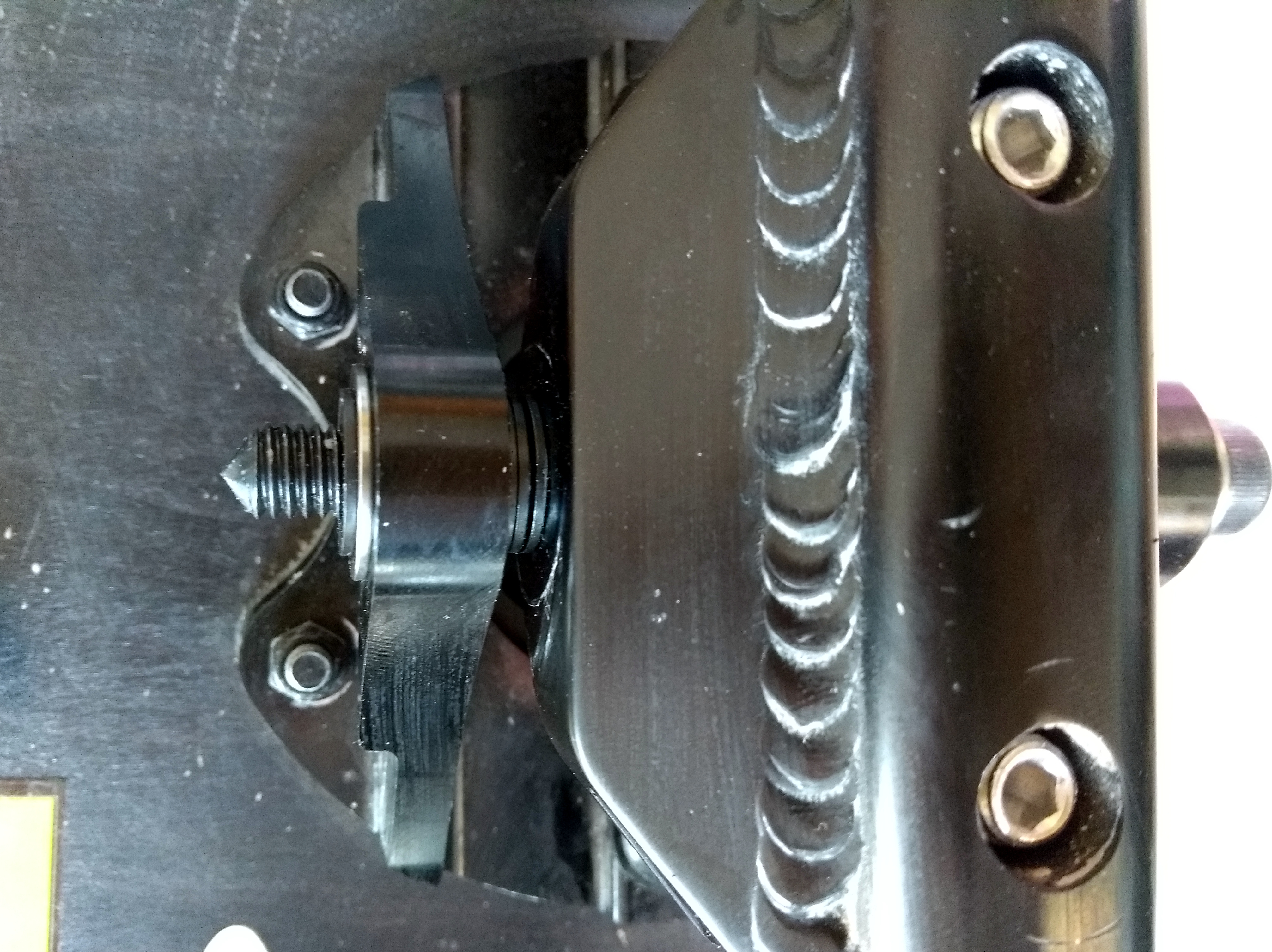

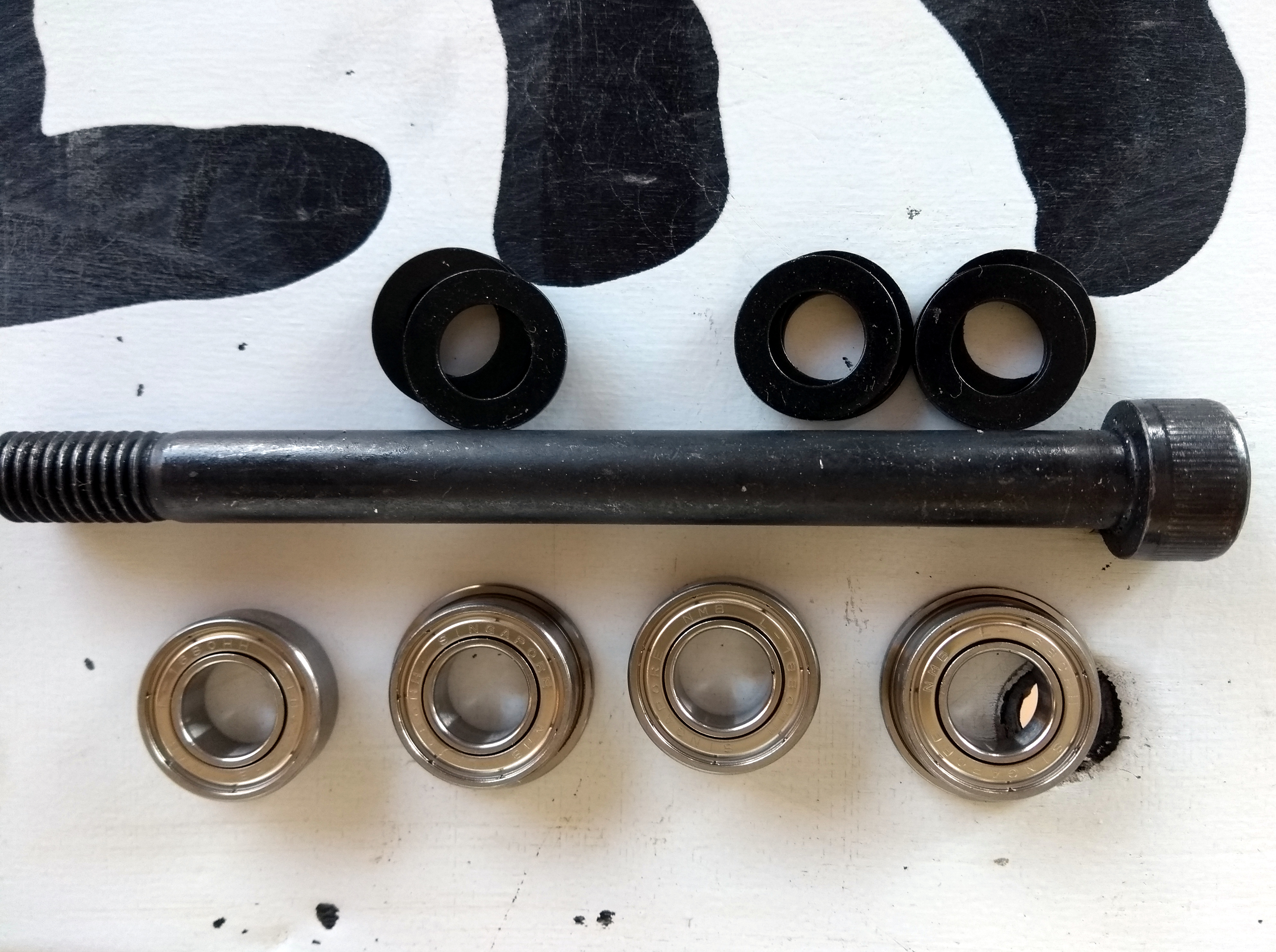

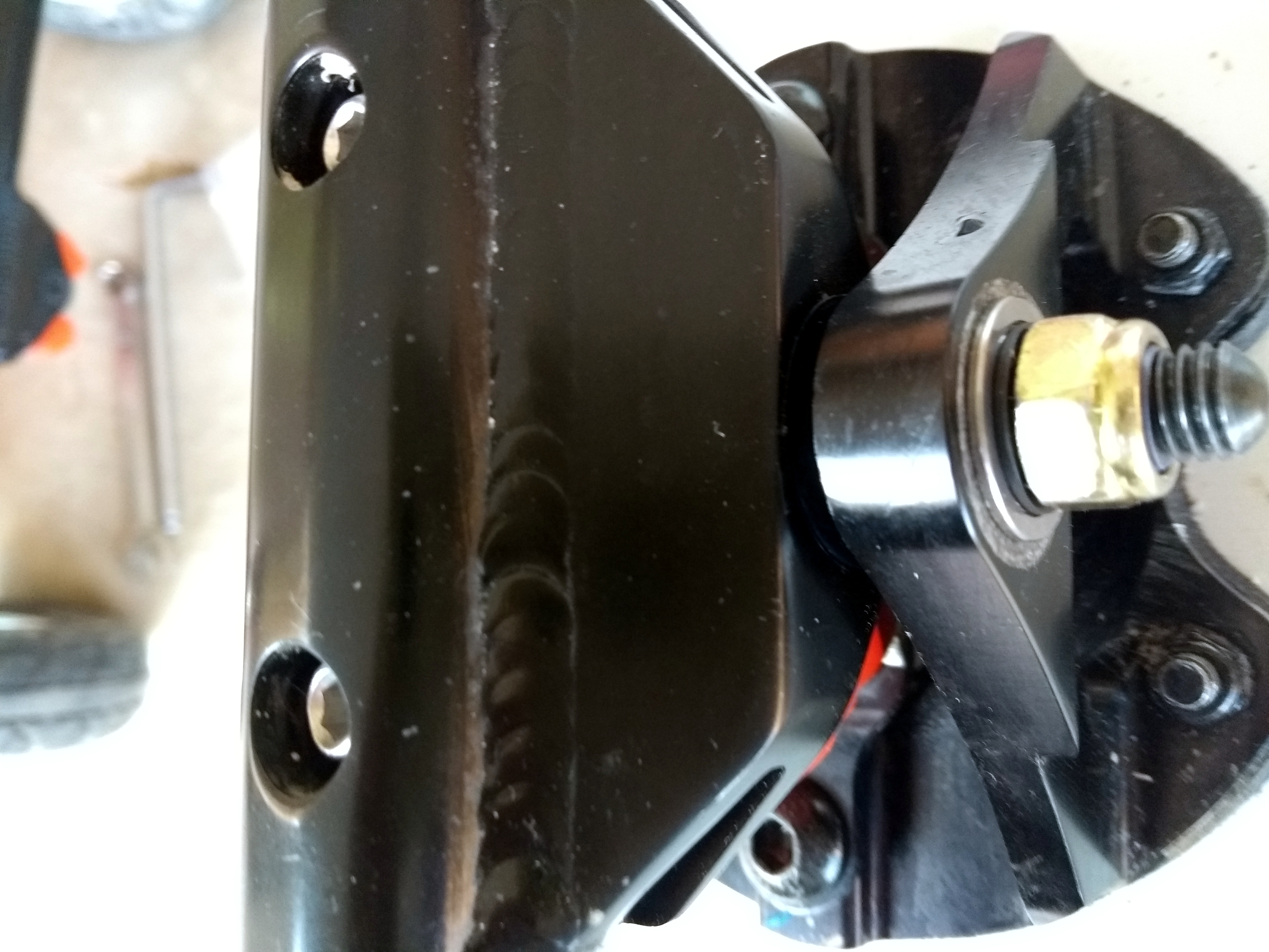

Mise à jour : Pour améliorer les performances des excellents trucks MBS Matrix 2, il est possible d'acquérir un petit kit comprenant rondelles, axes et roulements à billes, afin que l'axe des trucks soit monté sur roulement -> Aucune usure, fluidité.
IMG_20220126_162603982.thumb.jpg.50b255578ba2ac6f76411d5cb6b6acc8.jpgIMG_20220126_163158383.thumb.jpg.f43dd3a9cd47658ad8c0655cacecea2b.jpgIMG_20220126_162543573.thumb.jpg.ad7a6c3356871f68907cb5082e5796f1.jpg
Essai très concluant : C'est si fluide que du coup, je resserre un peu au niveau du réglage des gommes (qui était au plus souple)...sans aucun "wobble" :yaisse:

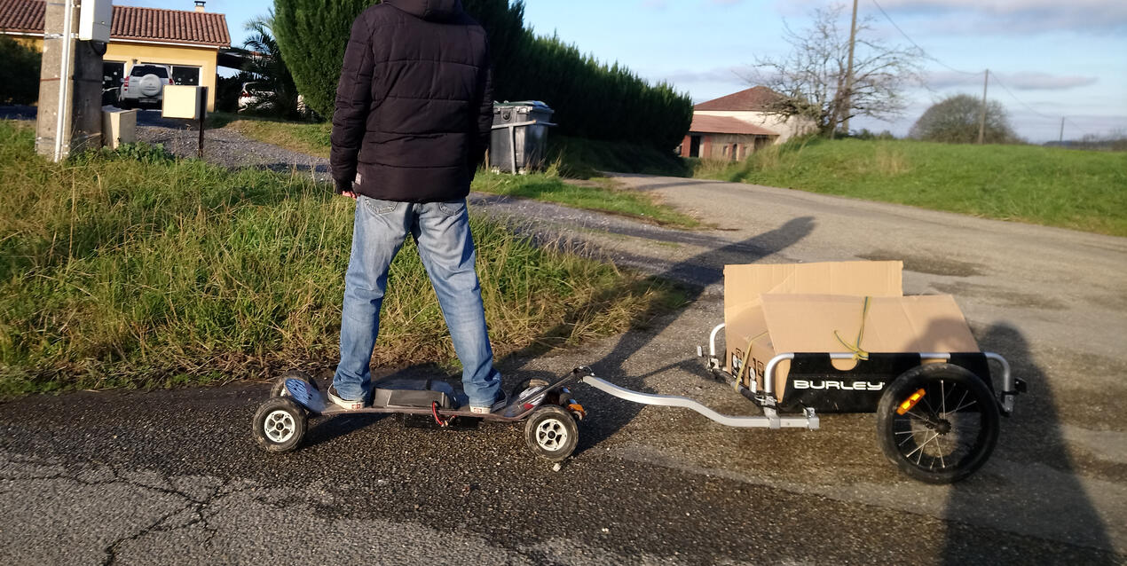

Du coup, je m'y remets, et histoire de varier les plaisirs, envie d'aller au tri (voire faire des courses) en skate.

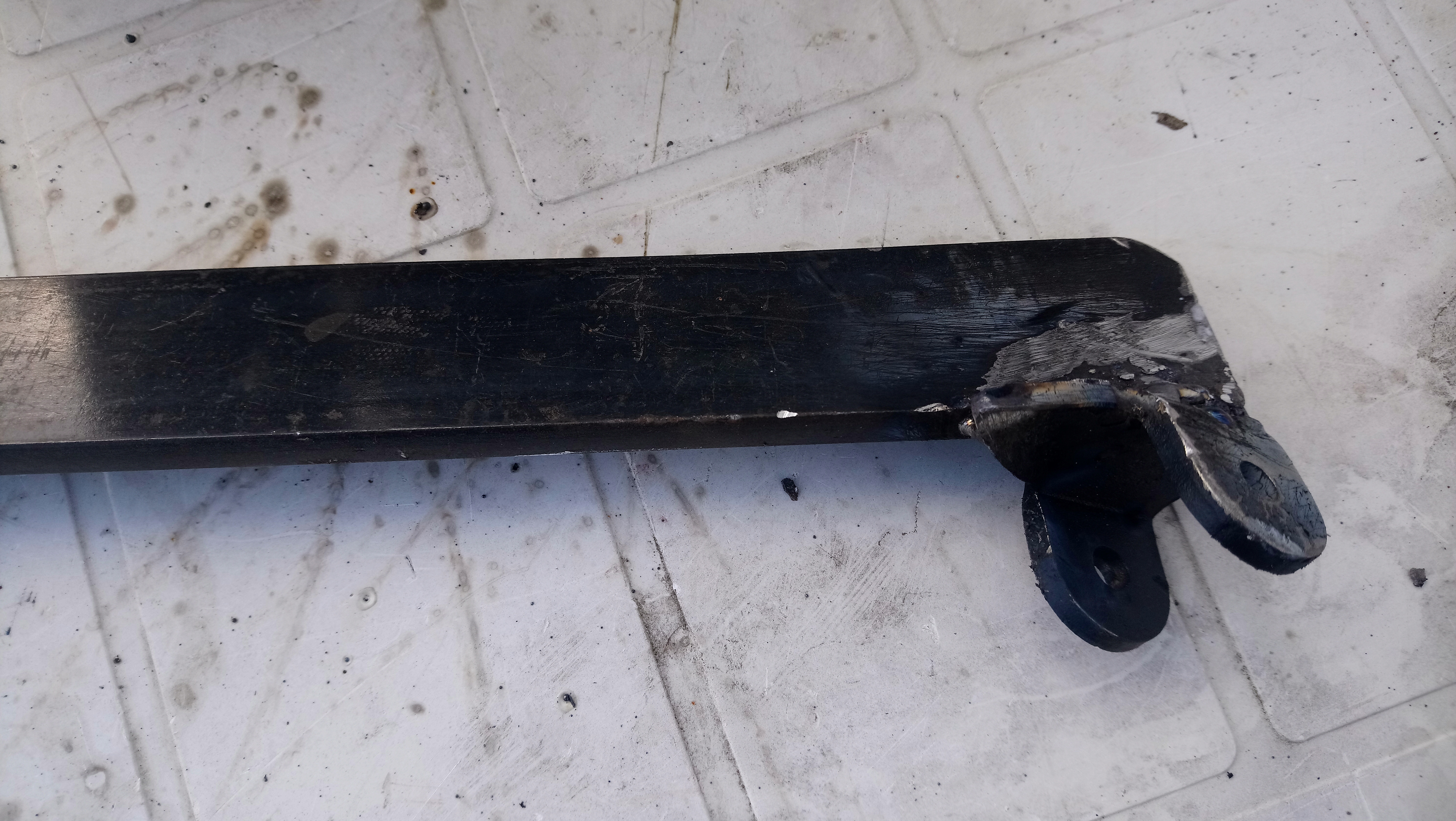

Une attache remorque à 5,07 € et un bout de fer plat...souder, meuler...
Régler le tout pour que l'attache soit à 25 cm du sol = timon horizontal.
Y a plus qu'à essayer :)
Essai validé :yaisse:

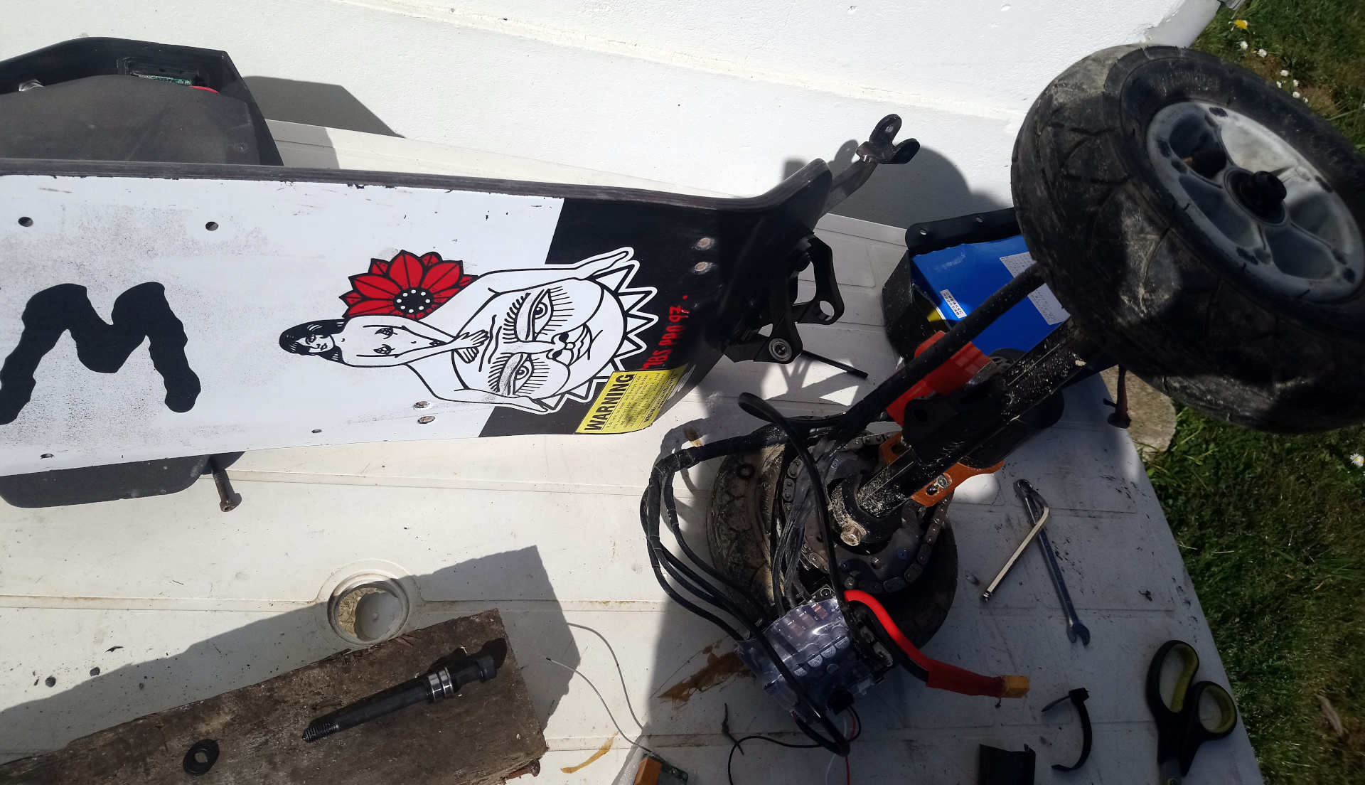

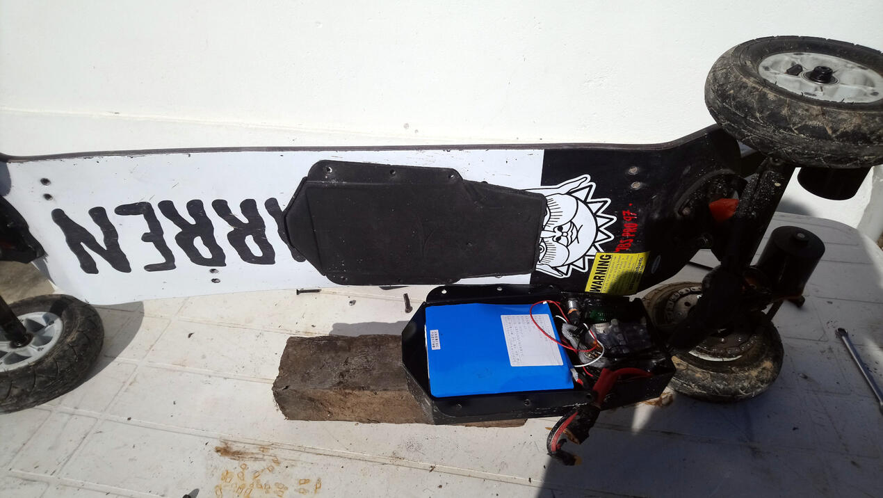

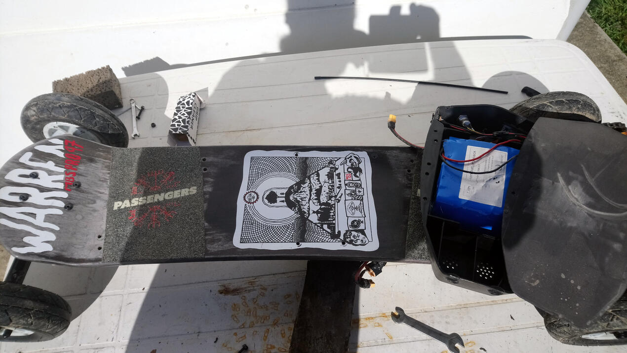

                                                                    Passage en 12S et batteries LIPO.
Régler définitivement ces trop nombreux problèmes de coupures à l'accélération ou freinage qui "lâche" du fait de batteries/BMS pas à la hauteur du reste (et avec le temps, ça na va pas en s'arrangeant) histoire d'éviter les accidents (!)
Démontage des 2 boitiers batteries 36v 10Ah montés en parallèle.
Au dessus...
En dessous
DSC_0(6).thumb.JPG.fd1e4972d3cf2263072907ae61e8b40a.JPGDSC_0(2).thumb.JPG.52239756a79a026bc45339821bfe38ea.JPGDSC_0(3).thumb.JPG.874971e83c48f4cf225dc4bc1d909956.JPG

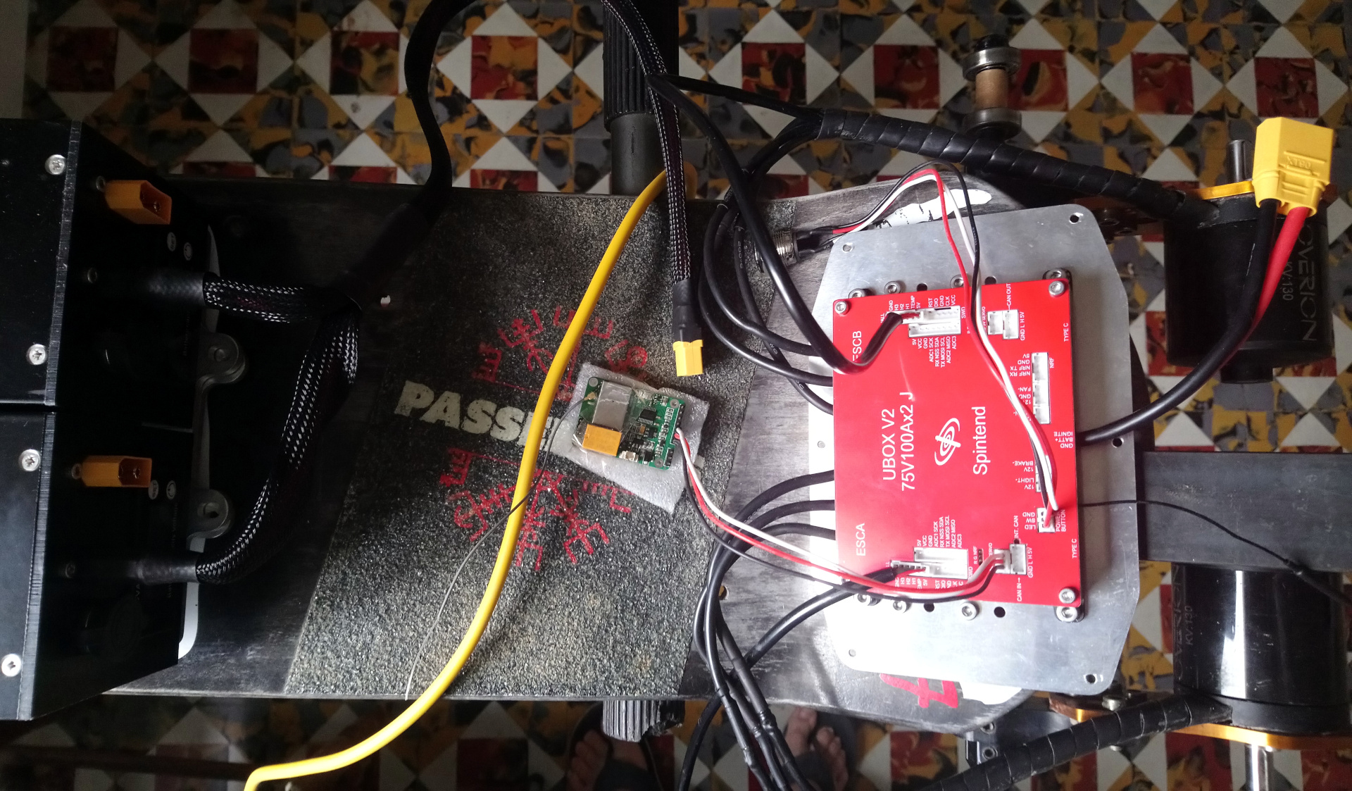

Le VESC Flipsky et le récepteur télécommande Maytech...
Je découpe la box métal pour laisser passer les câbles (plus simple que de tout dessouder)
Puis démontage du truck arrière et moteurs/transmission.

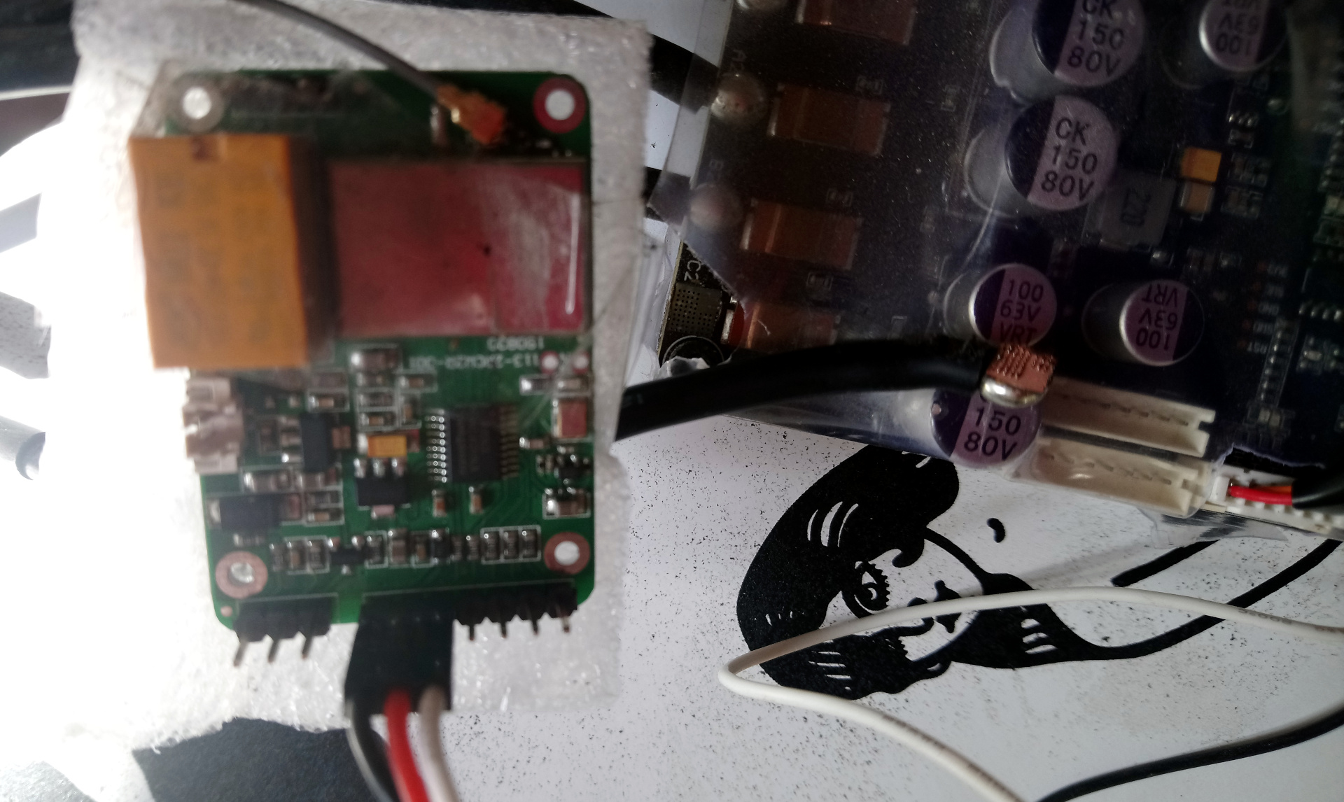

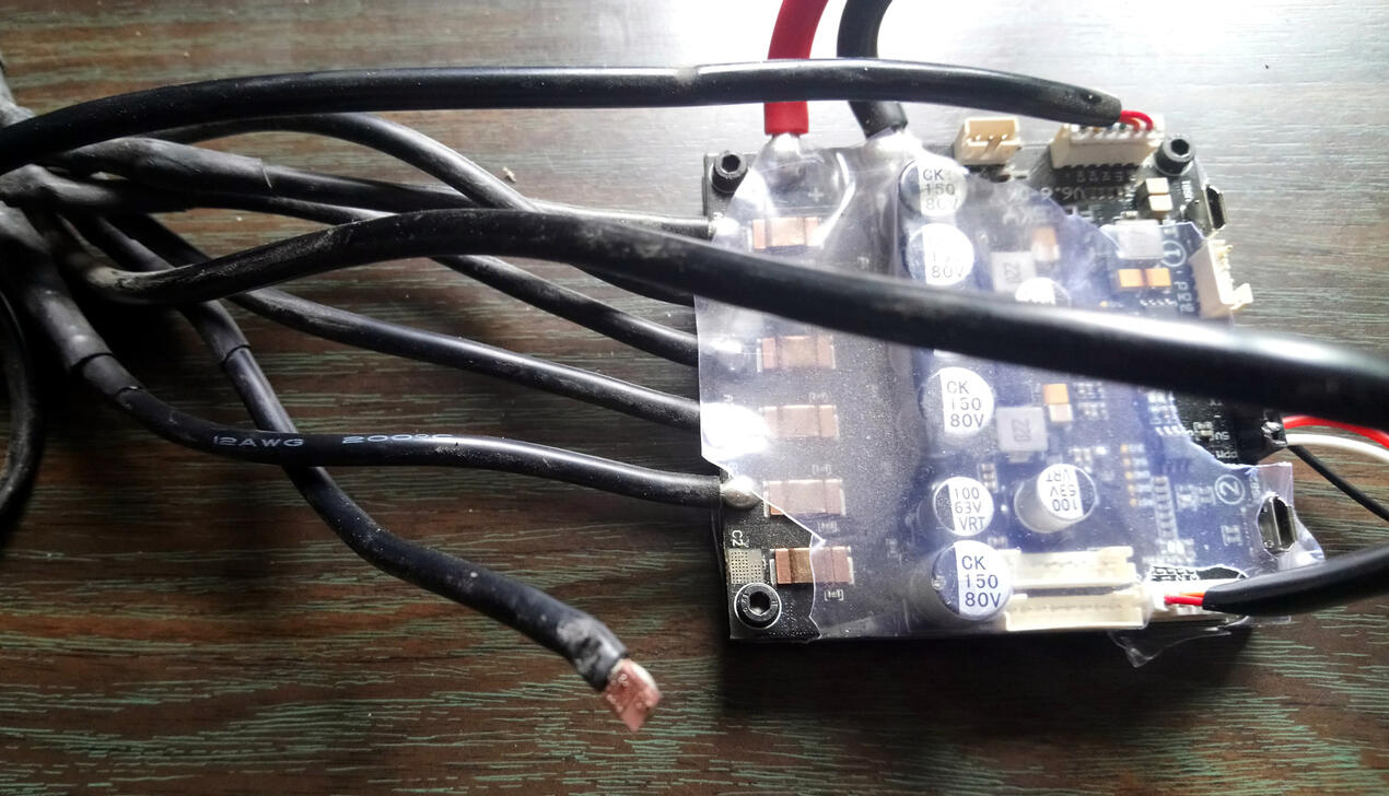

AIE !
Un des câbles soudés au VESC a arraché un petit carré du circuit...réparable?
DSC_0(8).thumb.JPG.cfb106a447b9e2b67370e6e9cea78f46.JPGDSC_0(10).thumb.JPG.dd49fb237a41bda6b975d91cd88c6c05.JPG
Non...pas moyen, ça ne tient pas...
Va falloir trouver un autre VESC.
Overion me conseille Le Focbox Tenka (plus simple à configurer) OK, la commande est passée.

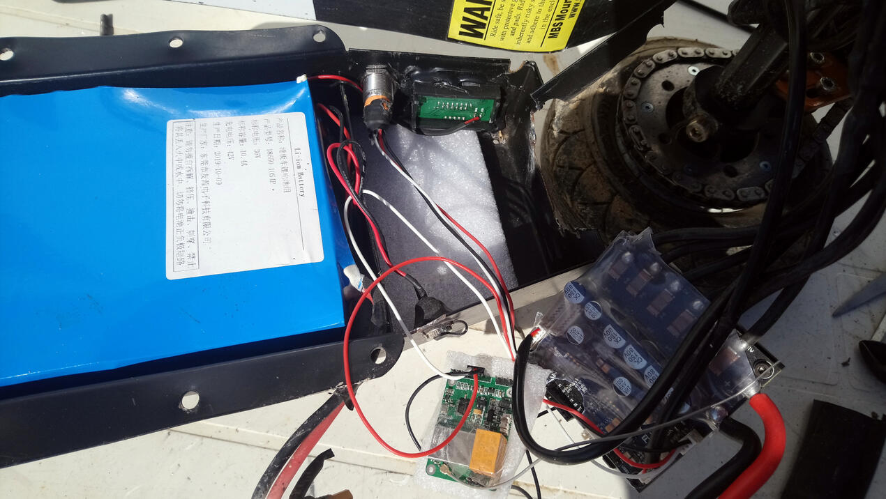

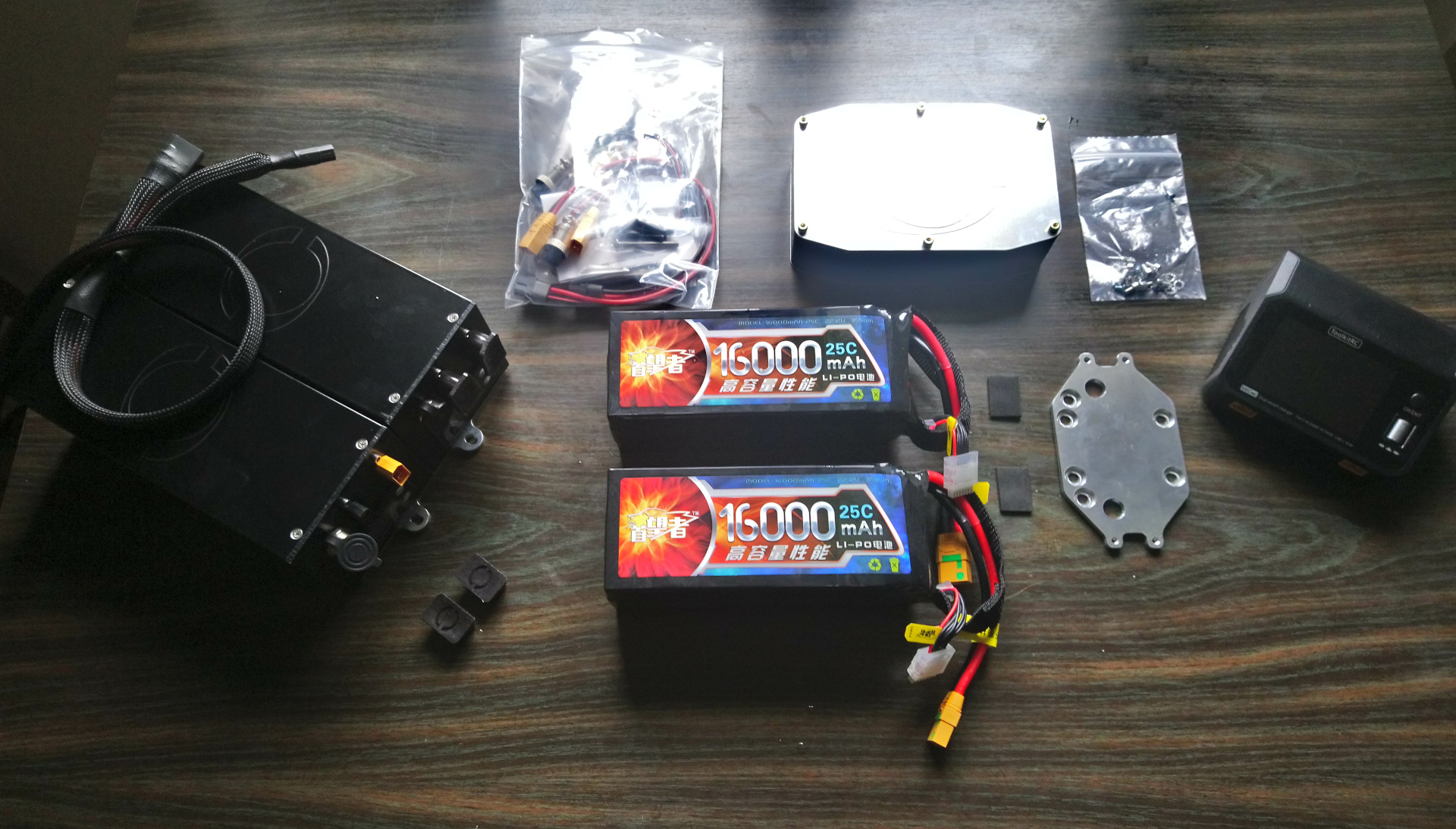

J'ai reçu tout le reste :
La double batcase Overion, les 2 batteries LIPO, le chargeur LIPO et la Speedbox Overion.
Avec du polystyrène et de la mousse dense (récup) pour bien caler les batteries, une dans chaque batcase.
DSC_0(12).thumb.JPG.2cde7f5832a037bd970eeb54daf5e0ee.JPGDSC_0(13).thumb.JPG.e5e1a3660add637a00f7244d6f35e163.JPG
Un peu galère pour enfiler la 1ère, mais pour la 2ème je m'améliore 😏

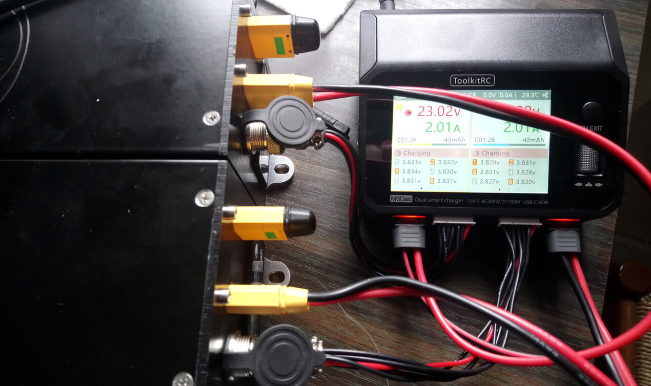

Je mets l'ensemble en charge, histoire de voir comment fonctionne ce nouveau chargeur...
DSC_0(14).thumb.JPG.dc582a72072b2f199f57b7aedd3c5ad5.JPGDSC_0(16).thumb.JPG.48baa876de0f9c90a672dc1b26b9989a.JPG

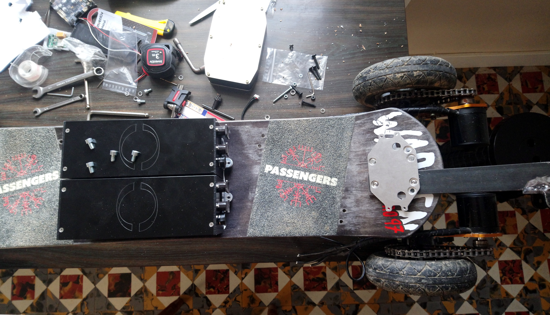

Après le montage de la base plate pour la speedbox, surélevée pour laisser passer l'attelage remorque, j'imprime le gabarit pour le perçage de la board, afin de fixer les attaches pour les batcases...
Je vérifie...heureusement, car l'impression n'est pas tout à fait à l'échelle (!)...je réajuste et perce 4 trous avec un forêt de 5,5 mm (après avoir bouché les 3 trous déjà fait pour l'ancien système)

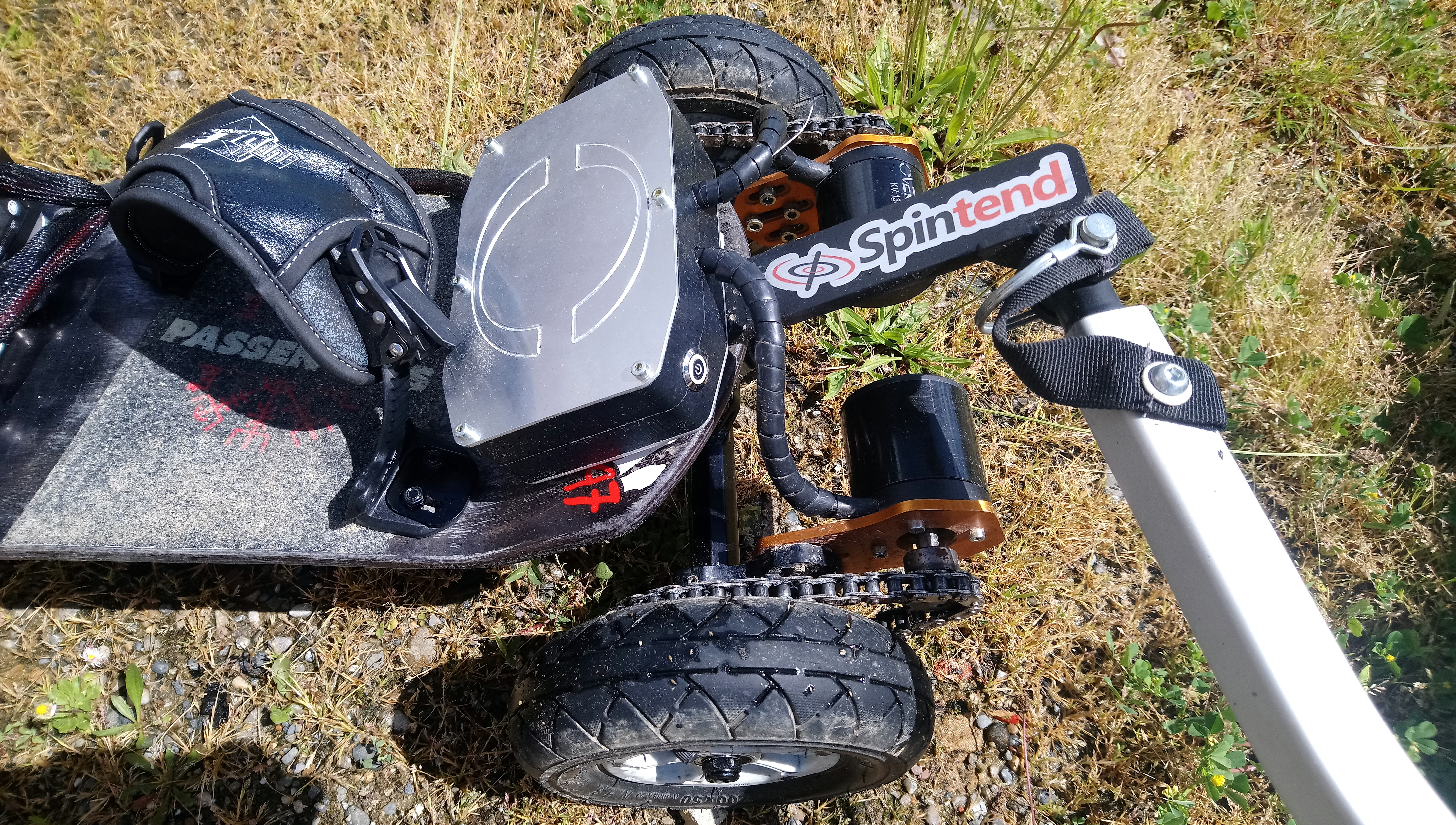

Du coup Overion me conseille Spinted, commandé et reçu :)

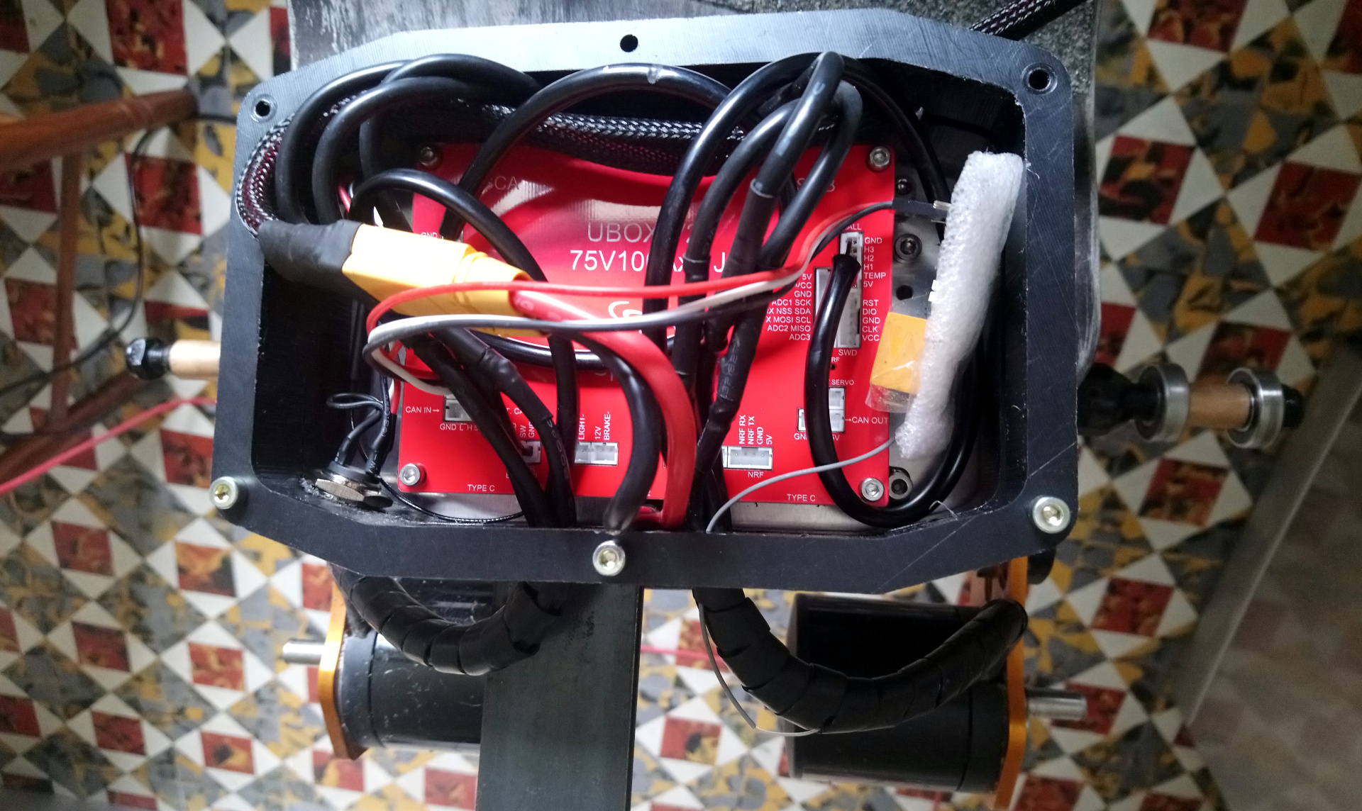

6 fiches bananes à souder, des trous à percer dans la Speedbox, à la jointure (ce qui permet de démonter par la suite si besoin sans rien décâbler)
Le récepteur Maytech branché ainsi que le bouton On/Off...le tout passe juste...laisser le fil du récepteur sortir.
Configurer le tout avec l'aide précieuse d'Overion sur le logiciel VESC tool avec lequel on a l'impression de programmer des paramètres pour un engin spatial (quelle usine à gaz!)
Strap MBS F5 commandés et reçus.
Y a plus qu'à les monter..à l'endroit !
Un petit coup de peinture sur l'attache remorque, l'autocollant "Spinted"  va juste dessus 😏

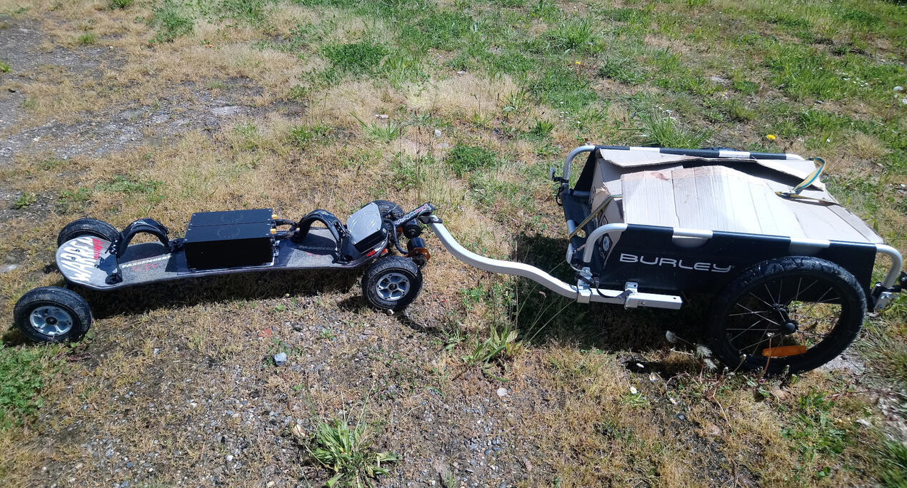

Il est temps de faire un essai...je commence par aller au tri 🤡
Ces straps sont extra, la config est bonne et la puissance est...suffisante :yaisse: (2 x 3550w du coup)
