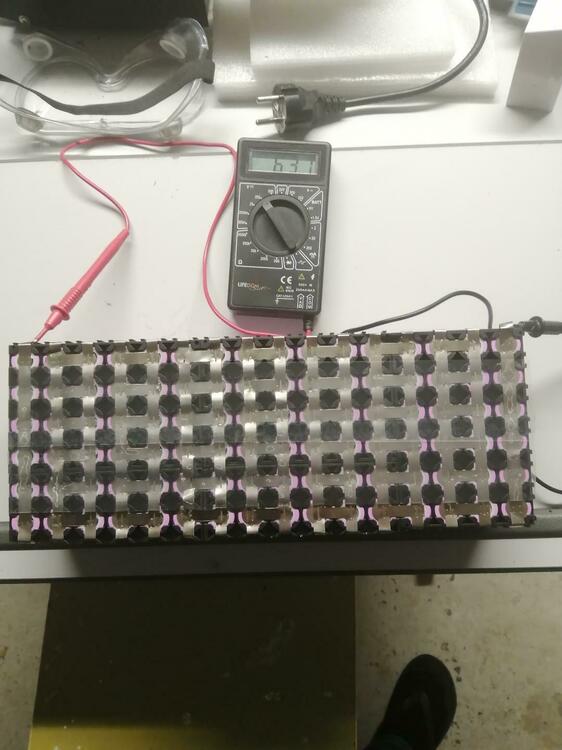

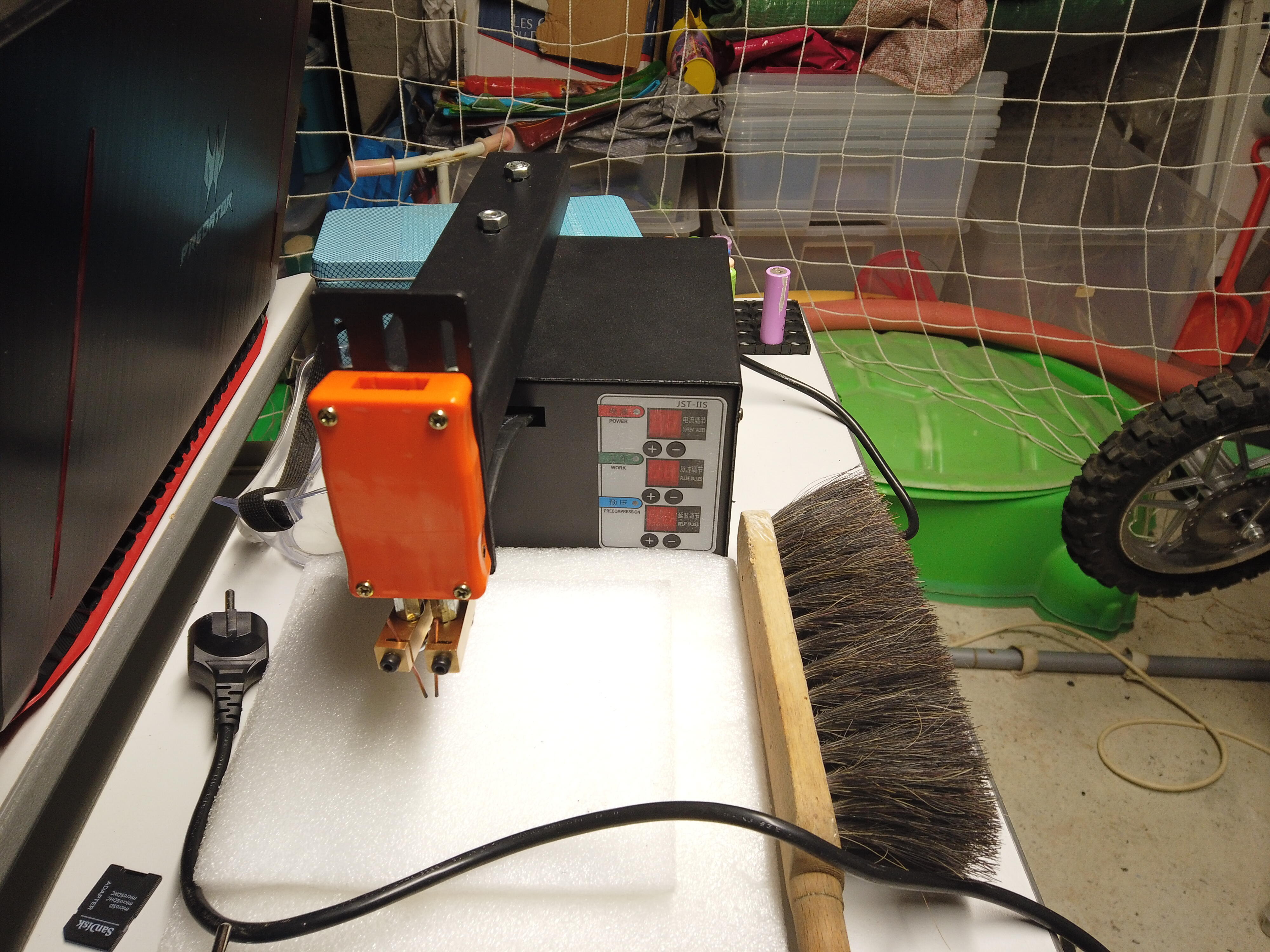

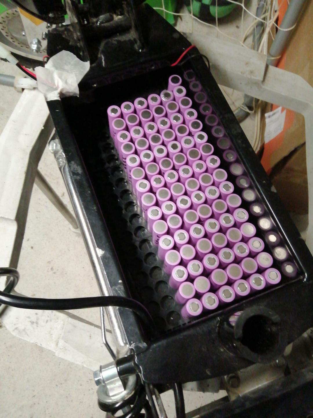

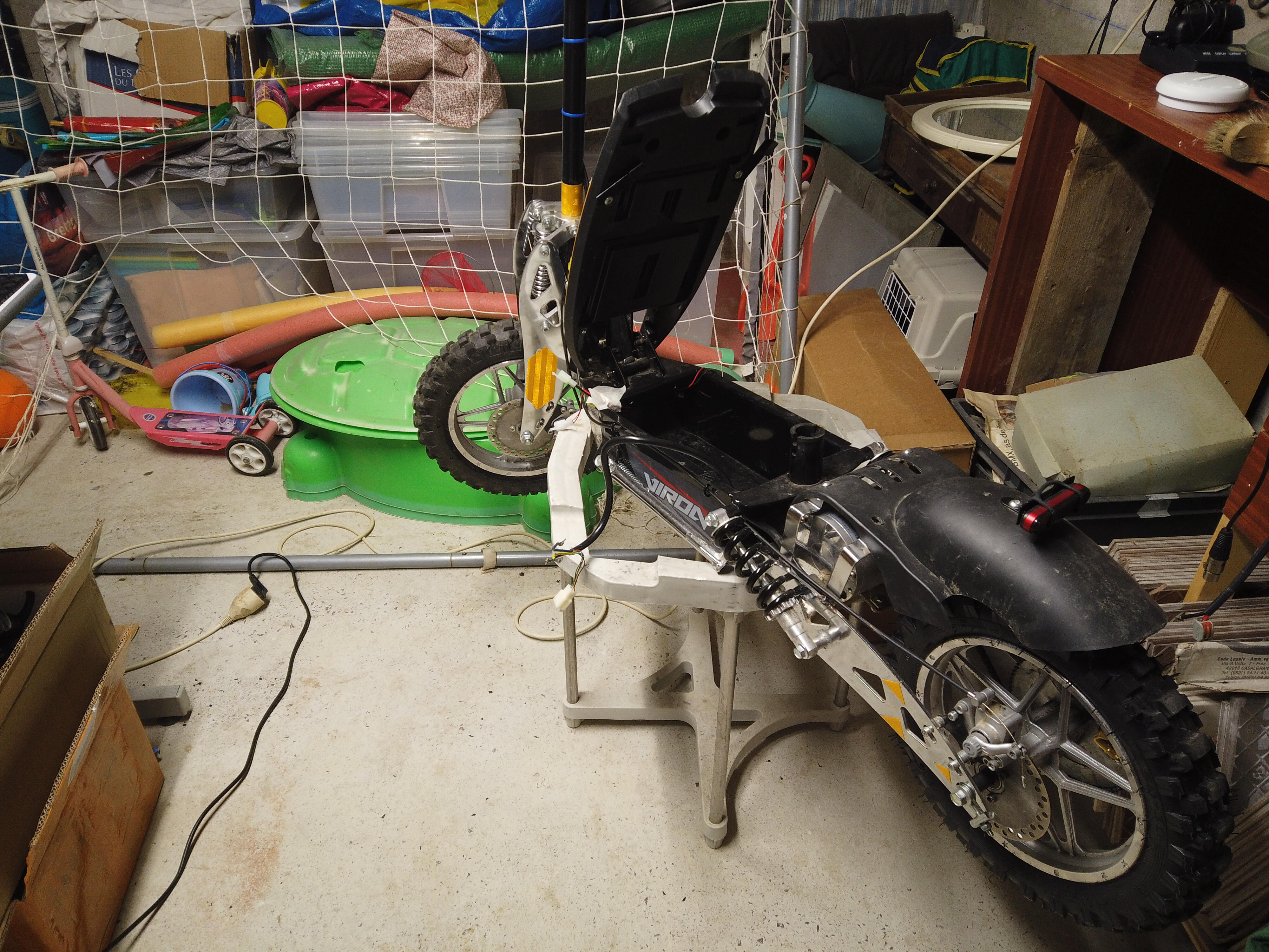

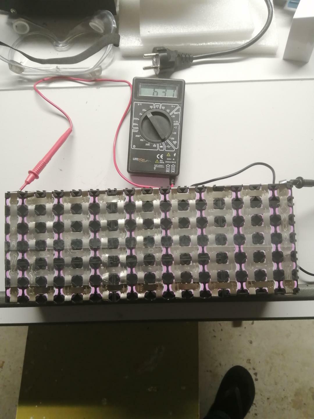

ngenay2 Posté(e) le 30 novembre 2020 Partager Posté(e) le 30 novembre 2020 Bonjour, Présentation de ma nouvelle batterie au lithium de 16S6P (60V et 20Ah), il manque encore le BMS et le film thermorétractable qui sont d'ailleurs sur la grande route de Chine vers la France. Batterie au Lithium de 60V 20 Ah (16S6P) avec accus 18650 de chez Landzay 3300Mah Prochaine étape et vidéo installation du BMS de 50 A et les films bien sur ainsi que du changement du moteur de 2500 W et contrôleur avec l'écran LCD. Bonne vidéo .. 5 Lien vers le commentaire https://www.espritroue.fr/topic/14558-fabrication-maison-presque-fini-de-ma-batterie-60v-20ah-16s6p/ Partager sur d’autres sites More sharing options...
