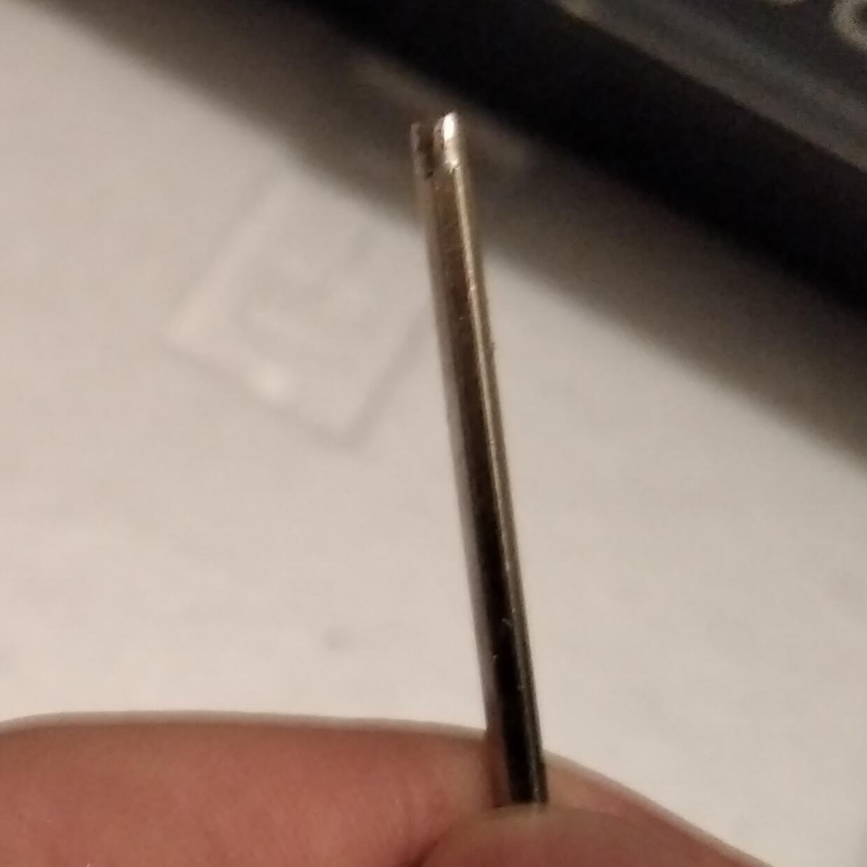

J'ai essayé de faire les mêmes réglages, mais la vis est beaucoup trop serrée. J'ai littéralement lissé l'embout de la clé qui est devenue parfaitement circulaire.... :(
je vais en acheter une neuve, j'espère que j'ai pas foutu en l'air le pas de vis. Pas malin de serrer comme ça des vis de réglage :(
Modifié par PetitRider

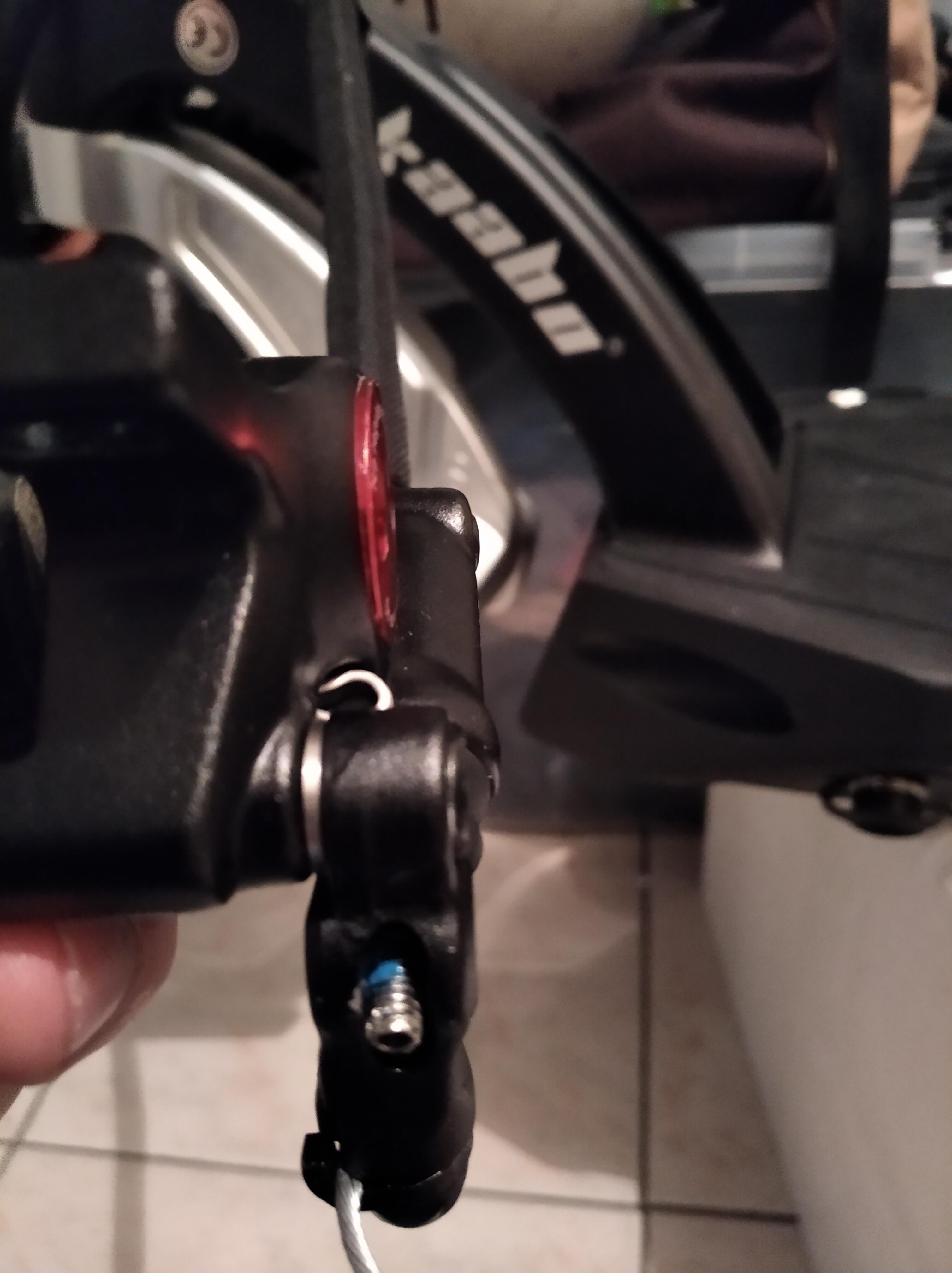

Bon j'ai acheté un petit tourne vis 2mm dans le super marché en bas de chez moi: je crois que la vis est dans le même état que la clé.... :(
J'ai vérifié : un imbécile a mis du frein filet bleu sur cette vis de réglage :(
Vu que le carton était ouvert, je commence à croire que glisse urbaine m'a revendu une trott d'occase au prix du neuf :(
bref, je sais pas quoi faire avec cette connerie de vis maintenant. J'ai essayé de la défaire avec une pince mais vu qu'elle est collée y a rien à faire :(

Bon je reviens pour donner quelques nouvelles.
tout d'abord, je répète que glisseurbaine.com ont un S.A.V de qualité, ils m'ont envoyé le nouveau frein qui fonctionne parfaitement.
Pour l'installation du frein lui-même: j'ai suivi une vidéo d'installation des X-Tech sur un vélo:
mais finalement, j'ai développé ma "propre méthode".
1. Contrairement à ce qui est dit dans la vidéo de Kaabo Philippine, je sers à fond le frein sur son support, en vérifiant bien que le disque ne touche pas (je fais tourner la roue, je vérifie qu'on entend pas de bruit de frottements.
2. Ensuite, je sers la vis de réglage petit à petit, en vérifiant régulièrement que le disque ne touche pas (j'accélère j'écoute, Je répète jusqu'à ce qu'on entende le disque qui frotte.)
3. dès que le disque frotte, je desserre très légèrement jusqu'à ce que le disque ne frotte plus.
Voilà, avec ça j'ai un super freinage.
J'ai aussi vérifier dans les paramètres du hub pour que "l'ABS" soit enclenché (ça recharge la batterie quand on freine en plus).
