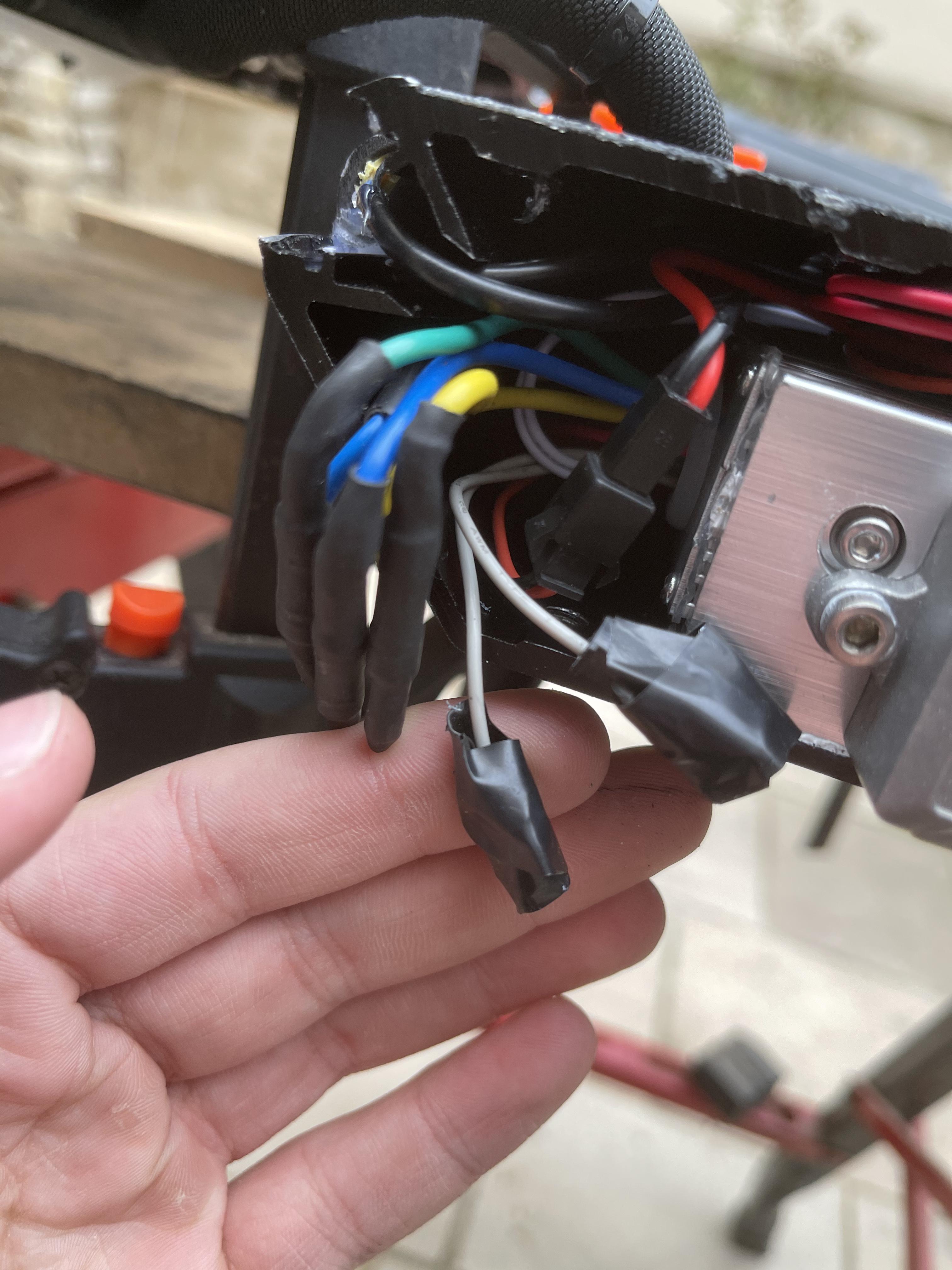

Moi aussi je l’ai renvoyé en sav j’en ai eu une nouvelle et.... toujours le même problème !!!
par contre j’ai peut être une idee sur la photo que j’ai poster on peut voir des cables bleu vert jaune qui n’apparaissent pas dans les vidéos débridage. Serrait il possible que ce soit ces cables qui soient la cause du probleme ?
Une sortent de nouveauté anti débridage ?
Pour moi c'est les câbles du moteur ça
Tu as eu quoi comme retour du sav
Le truc c’est que j’ai pas dis que c’était lié au  débridage, il ne s’y connaissait pas trop j’avais peur qu’il me refuse un échange
