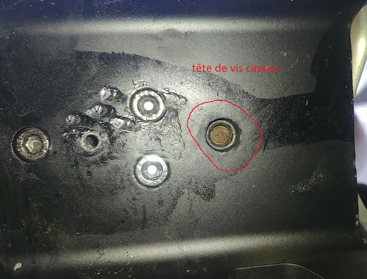

Il y a une vis qui a cassée qui maintien la fourche et la potence , je recherche une vis de remplacement, où je peux en trouver ?
Idem pour les vis sur le deck je trouve rien sur alliexpress et consort
Alors, si tu connais le diamètre et la longueur de la vis le quincailler du coin à sans doute la vis qui va bien, pas besoin de chercher plus loin, ton vrais problème est de retirer le morceau qui est resté dans le trou !

Titane et aluminium ça se marrie bien  (j'ai des doutes) ?  La vis cassée elle est côté bas ( côté deck).
il va falloir que je trouve un extracteur de vis assez fin. La vis fait 6mm de diamètre env,donc une mèche de 3-4mm max j'imagine

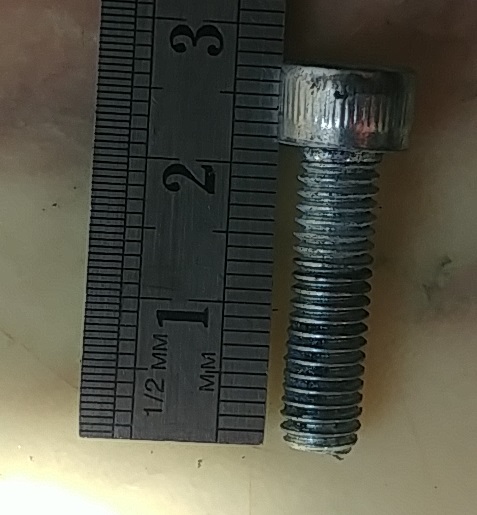

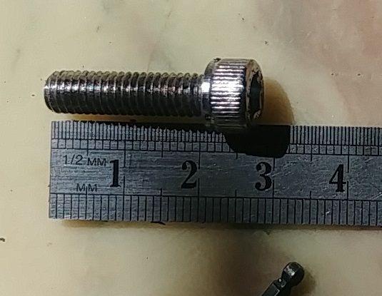

vis fourche avant et à droite font 6mm d'épaisseur et 28mm en longueur (les 2 autres sont pareil j'imagine), j'arrive pas a sortir celle de gauche (filetage foutu ?) ça tourne dans le vide.
Je suis passé à Leroy Merlin y a pas les bonnes longueurs et maxi du 8.8 (pour la solidité...).
Merci de me passer des liens pour ces fichues vis (titane) site réputé de préférence pas de chinoiserie)

Je ne suis pas sur a 100%, mais je crois que la mesure est après la tête. Dans notre cas c'est du 22mm. Et là on en trouve.
Oui je crois bien que c'est ça, le tête n'est pas comprise dans la mesure (bien indiqué sur certains site)
Bon sinon une vis M6 btr en 22mm en ACIER 12.9 pas trouvé pour l'instant
J'en ai trouvé une en titane (mais j'ai pas trop confiance dans le titane):
https://www.motorkit.com/fr/visserie-titane/19847-vis-titane-grade-5-tete-btr-conique-m6-x-22-mm.html

juste une petite m.a.j pour dire que j'ai commandé des vis en acier 12.9 sur ce site (bon prix et bcp de tailles):
https://www.visseriefixations.fr/tchc-m6x22-acier-12-9-noir-ef-din-912.html

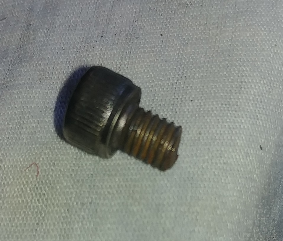

Par contre est-ce que quelqu'un ici connait la  longueur de la vis qui est cassée ? (en photo sur mon 1er post) je crois qu'elle est plus beaucoup plus longue , à confirmer..
Hello, tête 6mm & longueur 22mm. Ça correspond à tes premières mesures je crois.
