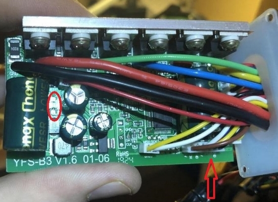

J'ai démonté le contrôleur, ce sont les 2 première photos (il a l'air bizarre au dos je pense vraiment qu'il a cramé)
On voit clairement écrit yfs-B3, je me dit donc qu'ils utilise plusieurs fois le même pcb sur plusieurs modèles étant donné que je sais que la Moovway B20 qui est a pédale utilise aussi un pcb B-3.
J'en viens à ma question, le seul contrôleur que j'ai trouvé est celui d'une Moovway B3 (photos 3 et 4)
Sera t'il directement compatible ?
Étant donné que c'est un pcb B3 utilisé dans la B8 et la B20 ça serait bizarre que ce ne soit pas un B3 dans la B3 🤔

Je rajoute quelques photos trouver sur un topic dans espritroue, cette personne a un ebike moovway b20 et regarder, sont contrôleur est un B3 et a l'air d'être identique au mien jusque dans la couleur des câble et branchement.
Je n'y connais pas grand chose en contrôleur. A priori, les draisiennes et mini-vélos utilisent les mêmes contrôleurs génériques, avec le même firmware. MAIS , il sont paramétrés (présence pédale, démarrage en poussant, sens de rotation moteur, nombre de pôles moteur, diamètre de roue...etc ). Quand l'engin a un afficheur, il peut y avoir les fonctions P1, P2, etc ( bien connues sur les trotts ) , mais en l'absence de display, je ne vois pas bien comment configurer le contrôleur...
Je dis ça, je dis rien... bon courage.
Merci pour ta réponse, je vois, mais étant donné que le contrôleur est pris sur une draisienne similaires à 99% il y aurait-il vraiment besoin de paramétré quelques chose ?
Avant d'aller plus loin vérifie les valeurs des composants, l'orientation de certains composants ne sont pas les mêmes, ça ne veut pas dire que c'est pas bon, à voir quand même, sur ta photo (dans le rond) il manque un composant ou c'est un reflet ?, je ne vois pas le fil bleu (la flèche) peut être caché à cause de l'angle de prise de vue!
Pour le contrôleur identique ou pas, je ne sais pas le dire, à part que même si la carte semble identique les possibilités/fonctions/....., peuvent êtres présentes ou non, soit par programmation ou implantations ou non de composants !
Navré de ne pas te rassurer ! :)
Attend l'avis d'autres intervenants

Cette photo est celle trouvé sur un autre topic d'un modèle a pédales donc à la limite si celle là est différente de la mienne je peux le comprendre. Mais je pense que oui c'est un reflet le composant est bien là et idem pour le fil bleu je pense qu'il est caché. Le contrôleur que je souhaite acheter est d'un modèle de draisienne très similaire à la mienne. D'ailleurs le vendeur me fait une photo du PCB demain, je la posterai. Donc oui je commence à comprendre que dans tout les cas tant que de n'est pas un modèle identique même si le PCB est le même il y a un risque que la programmation elle n'est pas la même. C'est un peut de la chance quoi si elle repart, surtout que je ne suis même pas sûr a 100% que ça vienne bien de la mais bon ça reste logique pour moi... Merci déjà pour vos réponses
