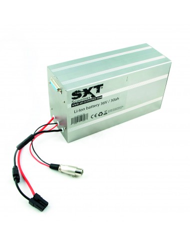

Abubakr94350 Posted May 3, 2021 Share Posted May 3, 2021 (edited) Changer batterie plomb sxt 1000w turbo 36v 12 ah à Lithium 36v 30 ah, que dois-je faire ? J'aimerai l'équivalent de la batterie SXT ci-dessous. Détails techniques : - Lithium Battery Pack incl. interne 30A BMS - Matériel : Li (NiCoMn) O2 Technoloy - Volt nominale : 37V (3.7V cellule seule) - Capacité nominale : 30AH - incl. chargeur rapide 5A avec boîtier en aluminium + CPU cooler pour les batteries au lithium - Mesurements de batterie : 280 x 146 x 102 mm - Poids : 6,9 kg - La charge standard actuel : 5 A - Max. Courant de charge : 10A - Décharge du courant continu: 30A - Pic décharge actuelle: 60A - Charge de travail Temp : 0 ~ 50 ° C - Décharge de travail Temp : -20 ° C ~ 50 ° C - Température de stockage : -20 ° C ~ 50 ° C - Cycle de vie : 1 500 cycles à 80% avec 100% DOD à une température normale Du coup j'ai trouvé celle là en équivalent : - € 117,99 1%de réduction | Batterie lithium 36 V, 10/12/13/15/16/18/20/25/30 Ah, 500/1000 W, avec BMS, pour vélo électrique, avec chargeur, US/EU, sans taxes https://a.aliexpress.com/_mKU0N4Z Edited May 3, 2021 by Abubakr94350 Quote Link to comment Share on other sites More sharing options...
Techos78 Posted May 3, 2021 Share Posted May 3, 2021 (edited) Électriquement, le pack 36V 30Ah Ali convient à ton besoin et le fabricant semble sérieux, le courant de sortie 30A correspond. Commercialement, le tarif est conforme aux prix moyen pratiqués. ( Les "super prix" que l'on voit souvent cachent des arnaques.). Constitution : ce sont des cellules standards 18650 (18mm diamètre, 65mm longueur) qui sont utilisées, autour de 2500mAh. Les meilleures cellules sont à ce jour des 3500mAh et sont nettement plus chères. L'organisation électrique est 10S12P, c'est à dire 10*3.7V=37V et 12*2,5Ah=30Ah. Il y a donc 120 cellules. La disposition interne est différente et donc les dimensions externes aussi. Vu côté extrémité des cellules côte à côte, le rangement XYZ est : -- pack STX : 12*5*2 , deux couches bout à bout -- pack Ali : 15*8*1 , une seule couche. Si l'écart de dimension est gérable, je ne vois pas de problème, et tu as même le choix entre un chargeur 2A ou 5A. Edited May 3, 2021 by Techos78 1 Quote Link to comment Share on other sites More sharing options...

amine3210 Posted May 17, 2021 Share Posted May 17, 2021 Hello, j'avais remplacé en 2018 la batterie plomb sxt par du lithium et c'est le jour et la nuit.Ton modèle convient certainement. Il vaut mieux prendre l'option 1000w, et tant qu'à faire le chargeur 5A.A titre indicatif, ma batterie rentrait largement :1000W 36V li-ion battery pack 36V 27AH electric scooter battery with PVC Case use F1L 3400mah cell with 42V 5A ChargerBattery Model:36V 27AhCell Specification :Use for LG 3400mah F1L 18650 cellCell Combination :8-parallel 10-seriesLifecycle:more than 800 cyclesBattery Size :200*160*70mmEnvoyé de mon VOG-L29 en utilisant Tapatalk 1 Quote Link to comment Share on other sites More sharing options...
