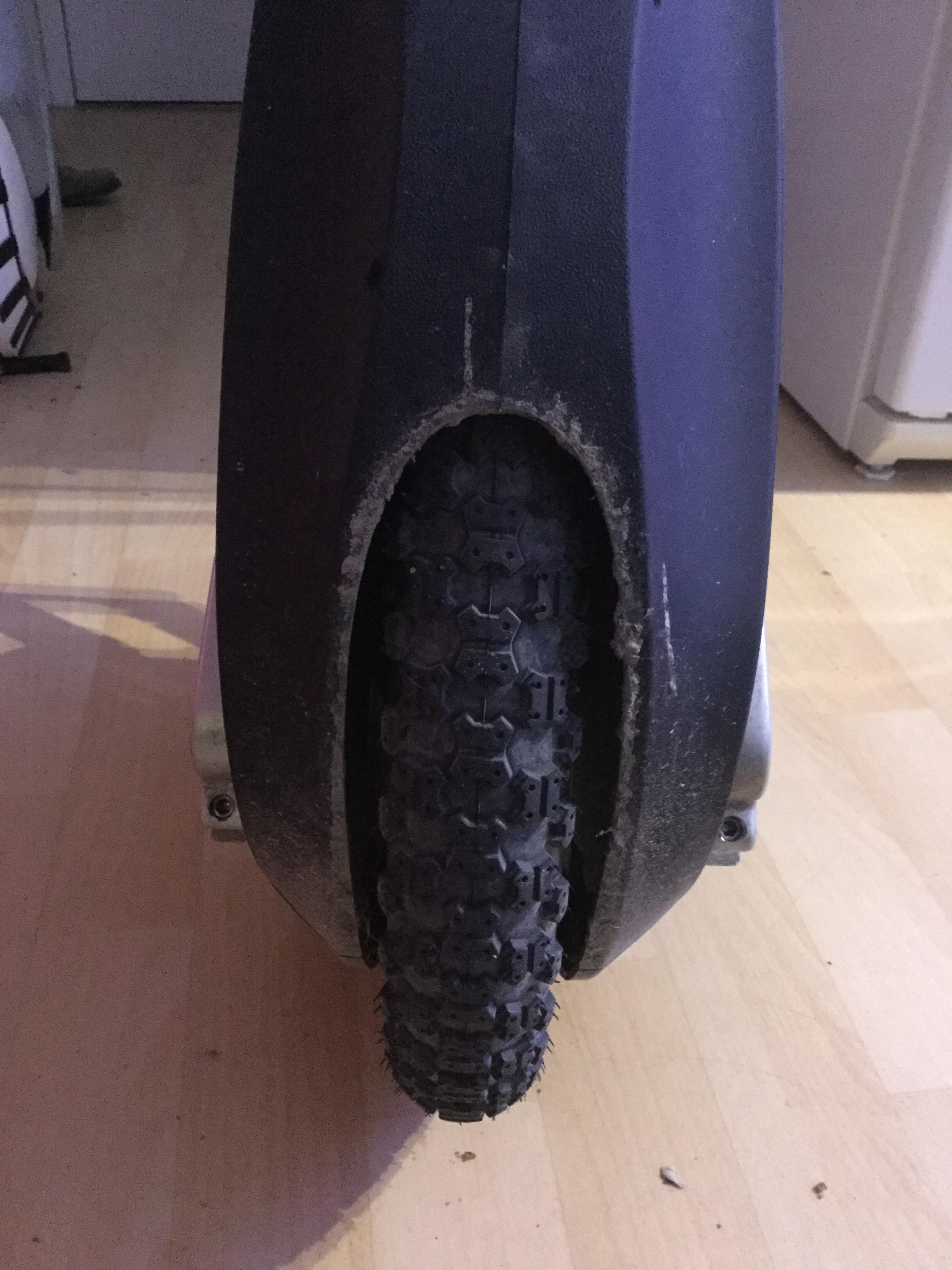

Pneu anti crevaison sur ACM
 J'ai changé mon pneu pour un anti crevaison de la marque schwalbe mad mike car c'est le seul possible sur cette roue pour rester avec les mêmes dimensions.
Malgrès que le pneu soit de la meme dimension il est légèrement plus petit se qui nous fait gagner un petit peu de maniabilité.
Mais le vrai plus est les crampons pour le off road c'est royal sans aucune gene pour le goudron.
En plus du pneu j'ai rajouté de la bande anti crevaison et du liquide anti crevaison.
Modifié par jodyl06
Et j'oubliais il y a beaucoup moins de frottement car le passage dans la roue est plus grand.

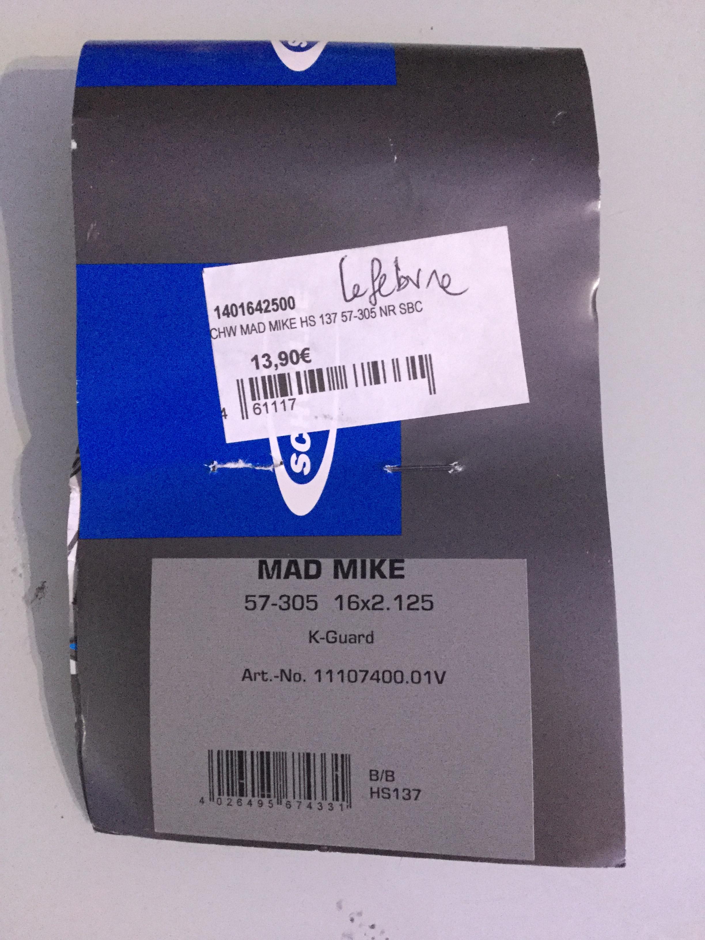

En 1 mois d'utilisation se qui correspond pour moi à 1000 km j'ai usé les 3/4 du pneu je suis un peu déçu de la durabilité .
il va falloir que je trouve mieux mais punaise qu'est ce que c'est trop bien les crampons.
  • 4 mois après...
Après 2500 km mon pneu est mort les témoins d'usure on disparu. J'ai donc recommandé le même qui est vraiment top sauf sur la durabilité.
Je te recommande le mien : après 1000 km, toujours aucune usure. Pas la moindre égratignure, il est toujours comme neuf. Bon il réduit la maniabilité de la roue et n'offre pas le meilleur confort de roulage, mais il est véritablement increvable et indéboulonnable.
a sa ça m'intéresse quel est ta référence c'est celui de Gyroroue Shop ? Mais je le trouve pas sur le site.
Il y a 8 heures, jodyl06 a dit :
Impossible de le trouver.
Sinon j'ai remonter mon nouveau pneu. De nouveau un super pneu qui accroche bien sans surprise. Lors du démontage j'ai pu voir l'état de la chambre à air et bien elle est impeccable malgrès la présence de la bande anticrevaison.
Il y a 11 heures, jodyl06 a dit :
Moi je l'ai acheté chez GS. Il ne figure peut être pas sur le site c'est tout. Appel et demande à Sylvère si il en a.
