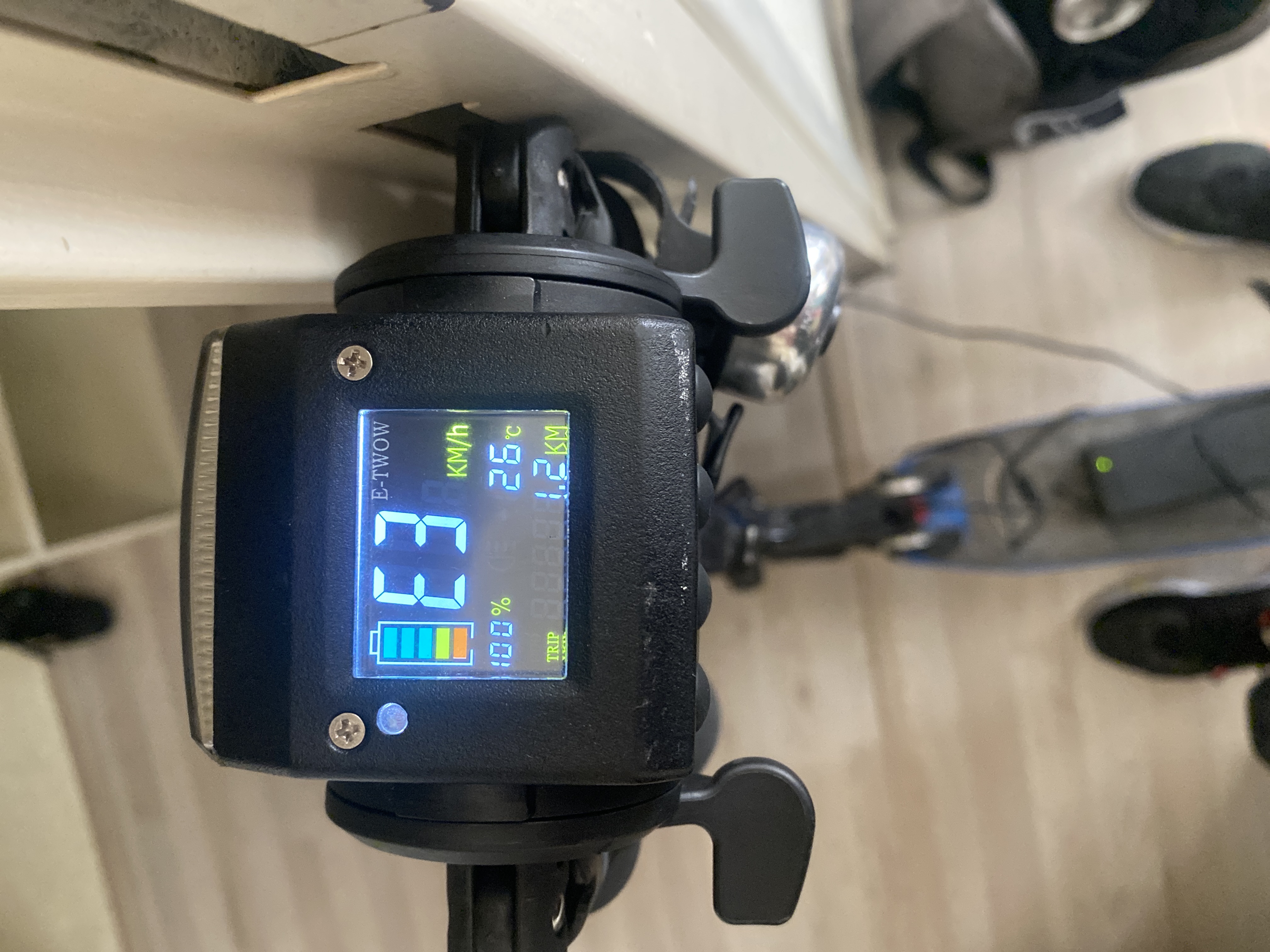

J’ai un problème avec la etwow de mon fils j’ai acheté un chargeur car le câble de l’ancien était hs ,hélas la trottinette s’allume et tout marche que quand elle est branché une fois que je débranche elle s’allume une fois et plus rien j’aimerais savoir d’où proviens le problème et à oui lorsque je charge l’écran lcd affiche un Double E inversé voir photo merci de votre reponse

Je crains que votre batterie ne soit endommagée, car ce code erreur indique une surtension.  Il se peut que vous ayez utilisé un mauvais chargeur...
Le code erreur est E3
