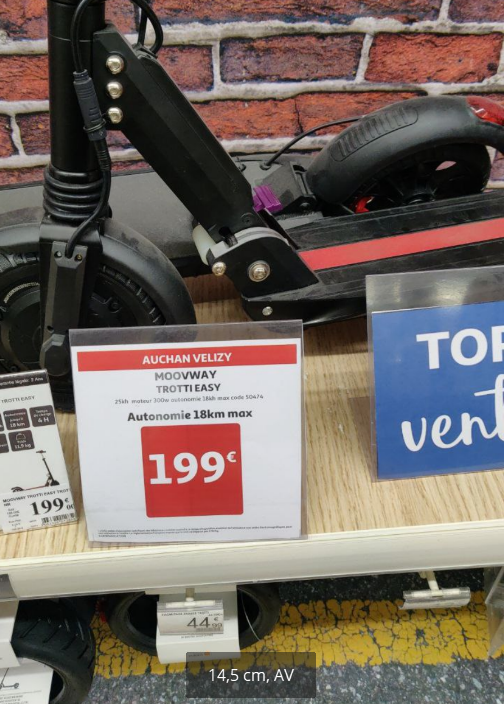

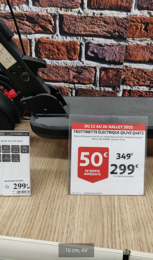

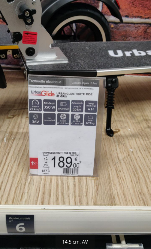

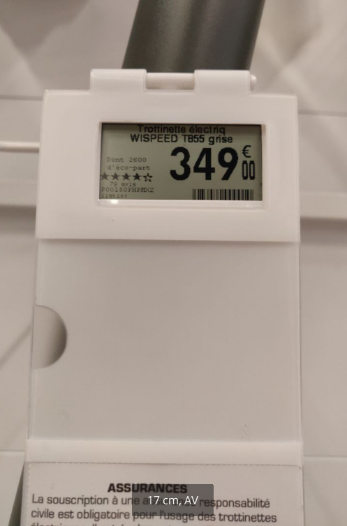

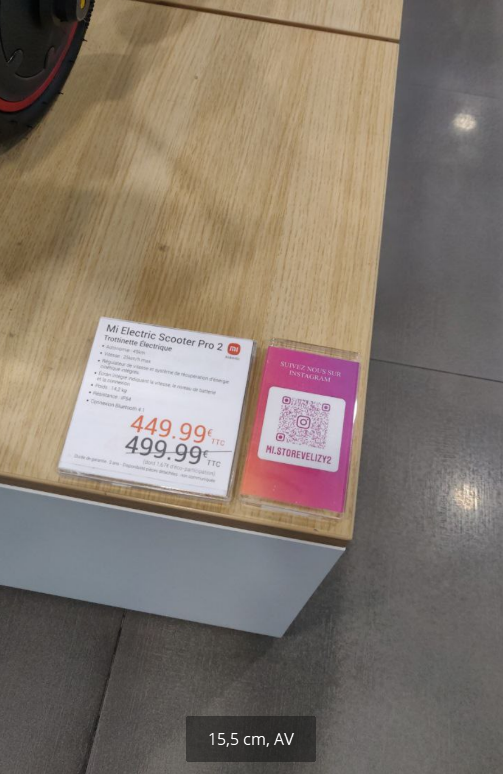

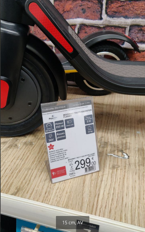

Bon, j'ai fait un petit tour au CC de Vélizy 2, et sur 3 magasins inégalement fournis et en écartant les éventuels modèles trop "cheap",  j'y ai vu quand même une bonne douzaine de modèles "grand public", presque tous à roue motrice à l'avant, et avec des largeurs de deck toutes comprises entre 14,5 et 17 cm... Et pour les prix, ça va de 189€ à 799€. Le problème ne me parait donc pas insurmontable! :)

Auchan...
Mi Store...
Boulanger...
