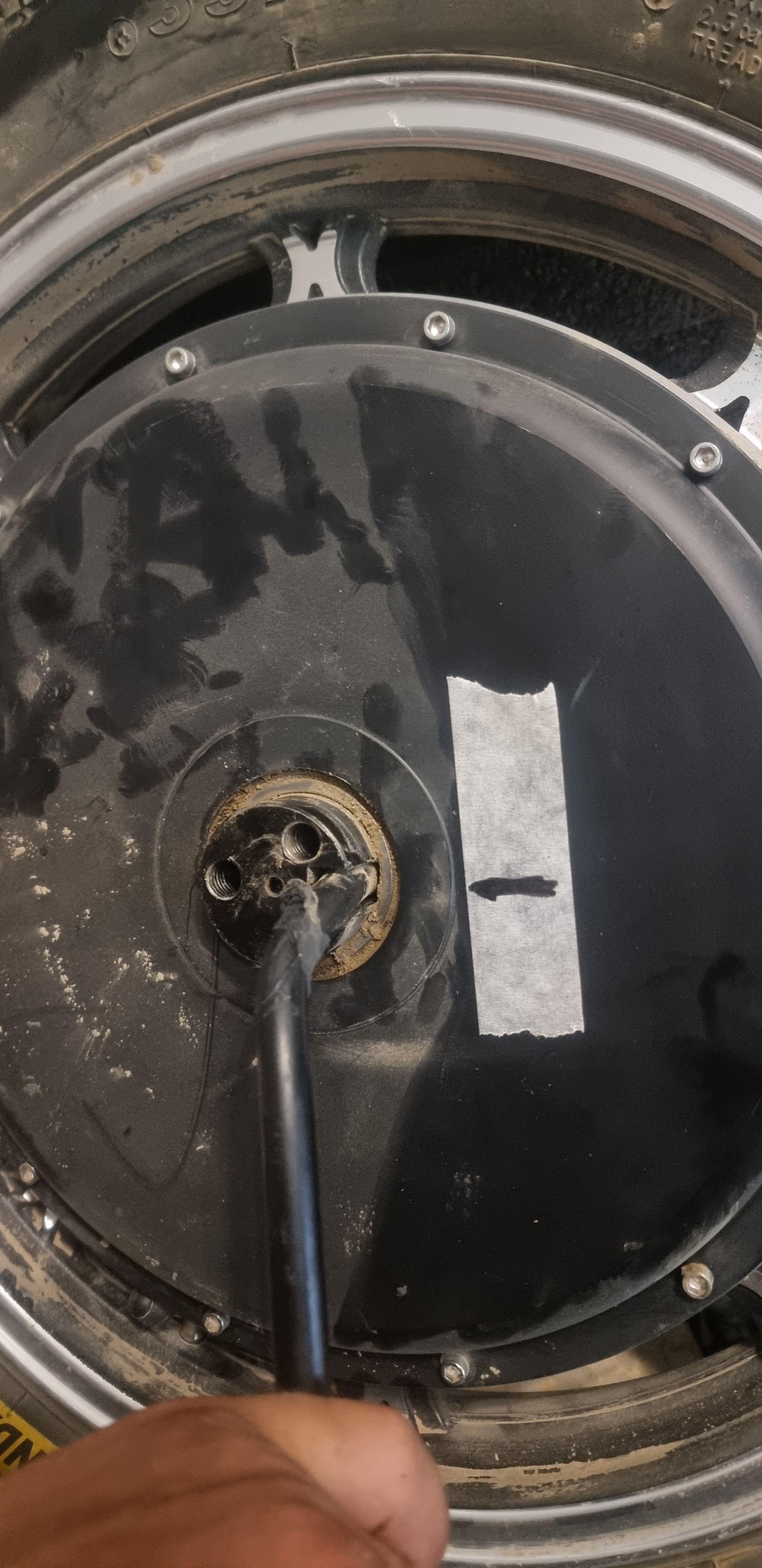

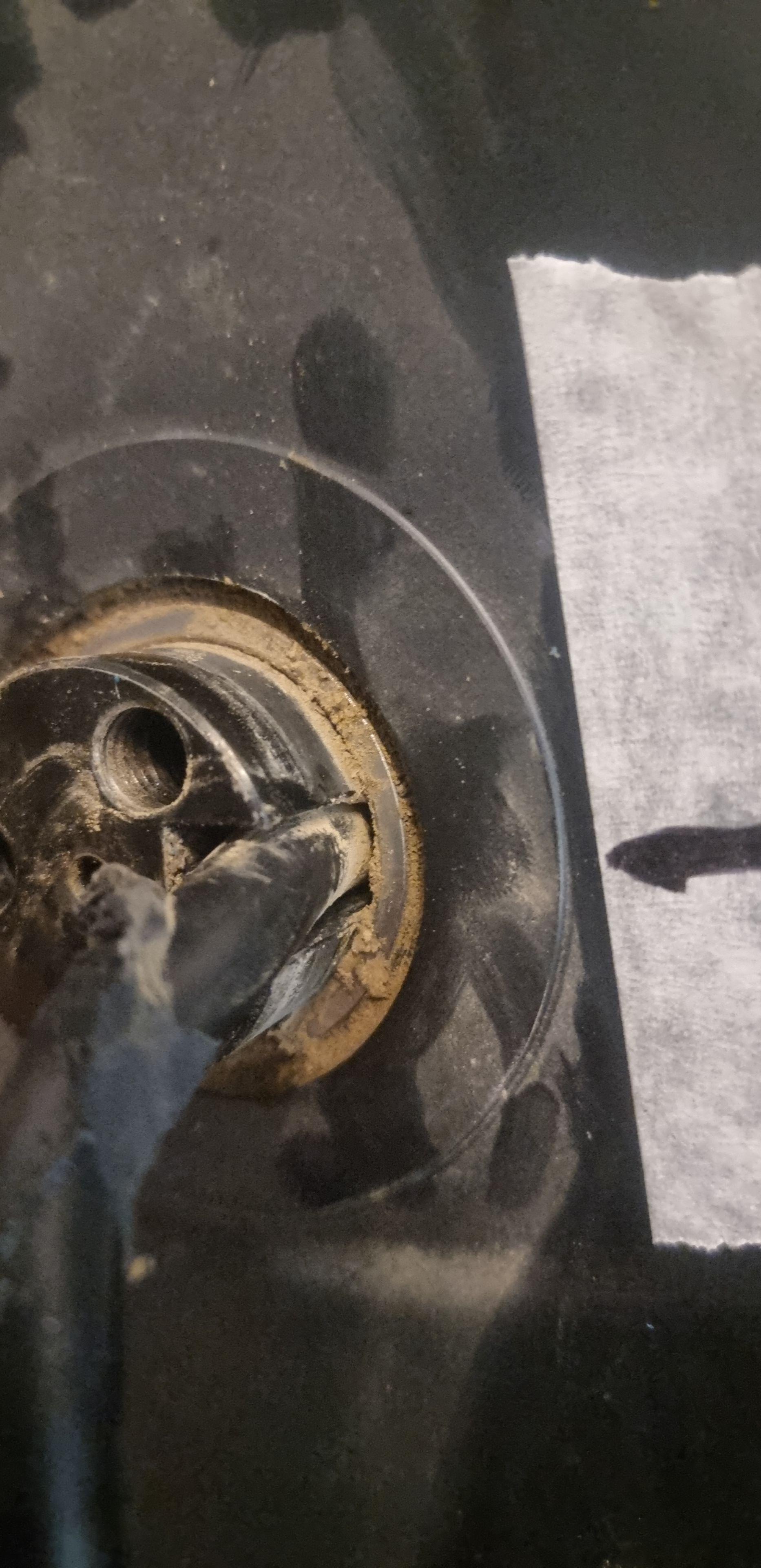

Bon bah voilà la surprise .. c'est tout dégueulasse, j'imagine meme pas à l'intérieur 😔 merci leaperkim d'avoir fait cette gourde monumentale qui montre encore une fois qu'on achète des engins a 3000 euros pour avoir un QC bien naze 🤦‍♂️
Vivement une roue qui relève le niveau 😅
En attendant gros coup de nettoyage , mastic et feu sur la route ✌✌
Ah et aufet achetez une clé à choc d'au moins 350 nm pour espérer dévisser les 4 grosse vis btr ( c'est du costaud )
Pour infos j'ai acheté un compresseur mecafer ce matin de 100 L avec une clé à choc donnée pour 350 nm chez casto et c'était vraiment limite ;)
Et sinon quel risques il y a à enlevé la flasque ? J'aimerai bien jeté un œil dedans .. une vidéo peut être de dispo ou un tuto ??
Merci les amis ;)

merci pour les photos. abusé l’espace qu’il y a😳😳 du coup il faut mastiquer tout ce trou? mais je pense qu’il faut que tu demontes la flasque. il doit y avoir des merdes dedans!!!!

question bete: la grosse gaine qui contient les cables…cote moteur ok c est dans le bobinage mais de l’autre cote c est là ou il y a la sortie des 3 gros fils connectés a la carte mere?dans ce cas plutot que de mastiquer au risque d’en foutre partout vers l’interieur,ca vaudrait pas plus le coup de faire une petite impression 3d qui permettrait de verrouiller le trou?
il y a 5 minutes, esteban999 a dit :
Je sais pas trop comment m'y prendre pour la démontée sans tout flingué .. je suis en train de voir ce que je peut faire mais c'est tendu la 😅
à l’instant, K-FirM-6_6- a dit :
mais la flasque pour la demonter tu as juste a enlever les vis btr tout autour non?
à l’instant, esteban999 a dit :
Ça ne passerait pas car il y a le support de pédale qui vient s'enclencher sur ce moyeu .. je voit que le mastic d'efficace la 😕

on a donc la maladie de la sherman max!!!ce fameux trou de m…. qui fait que toute la saloperie va dans les roulements et le moteur!!
donc gros demontage d’entree pour ceux qui vont en acheter des neuves👍👍👍

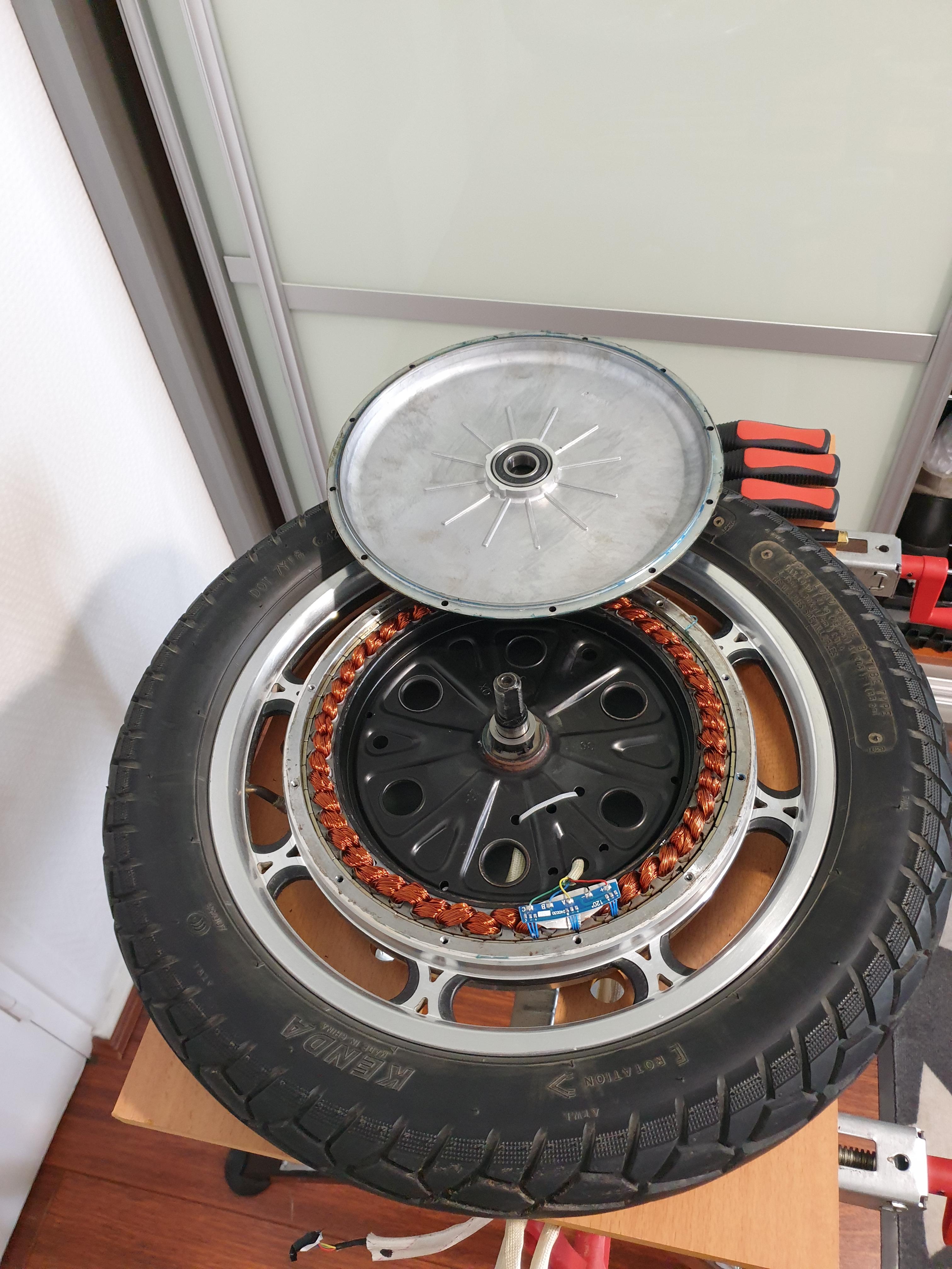

il y a 52 minutes, K-FirM-6_6- a dit :
Non pas de risques d'enlever cette flasque, il te faut d'abord marquer un ou deux repères sur flasque et jante afin de ne pas perdre du temps au remontage
Les flasques sont souvent collées au silicone, donc un petit coup de décapeur thermique autour sur les bords plus quelques coups de maillet caoutchouc sur le plat de la flasque
Ensuite tu glisses entre la flasque et la jante une lame fine mais solide type spatule en t'aidant du maillet petit à petit tout autour jusqu'à ce qu'elle pop
Au remontage ne pas oublier de refaire un joint silicone uniforme
Oui une chose essentielle avant toutes ces opérations, ne pas oublier de devisser les écrous :reflechis:
Bon courage

J'essaye de démonté la flasque côté câble.. c'est possible au moins de ce côté ? Car je galère, il n'y a plus de silicone sur les tranches j'ai fait gaffe mais elle vient pas ..
