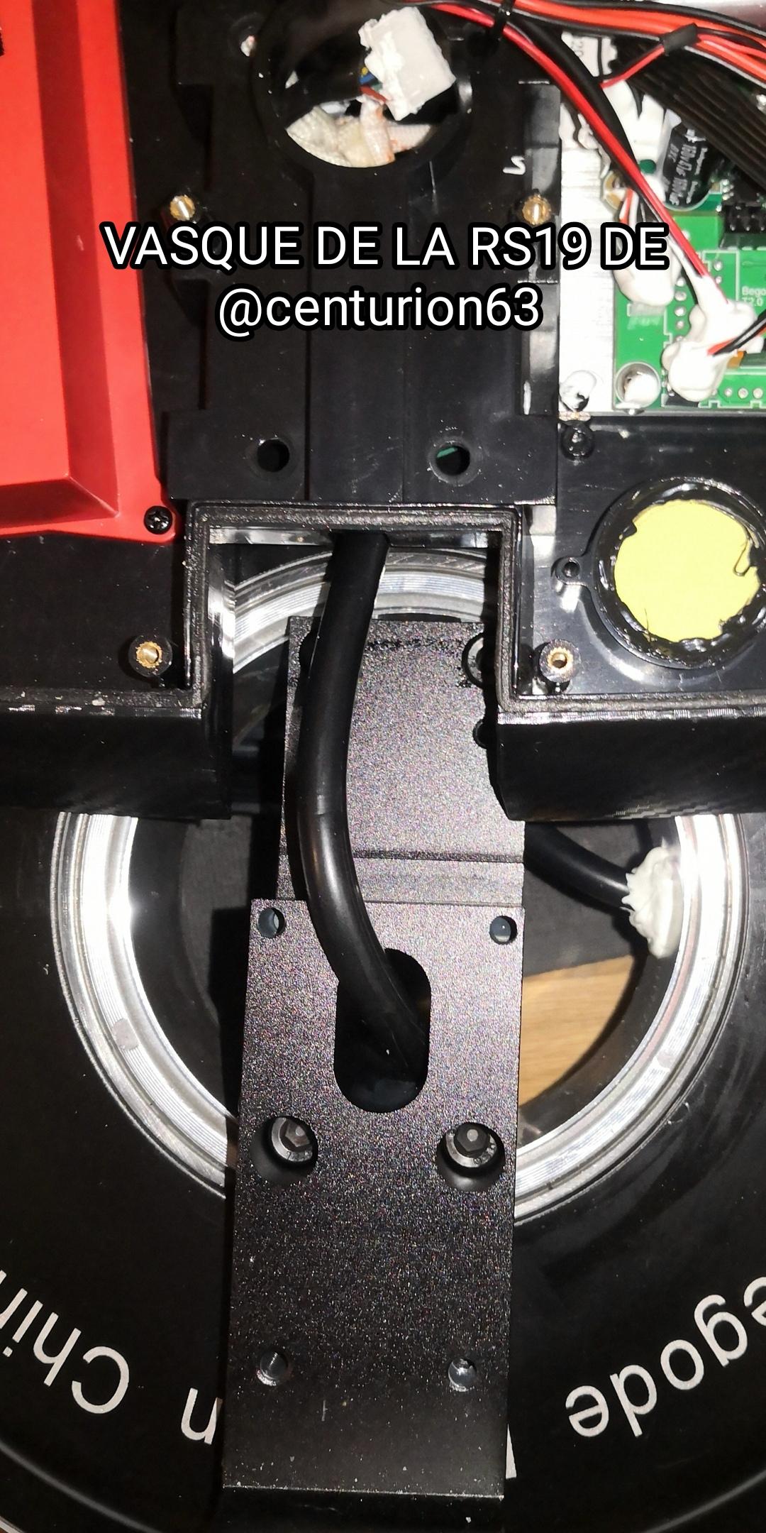

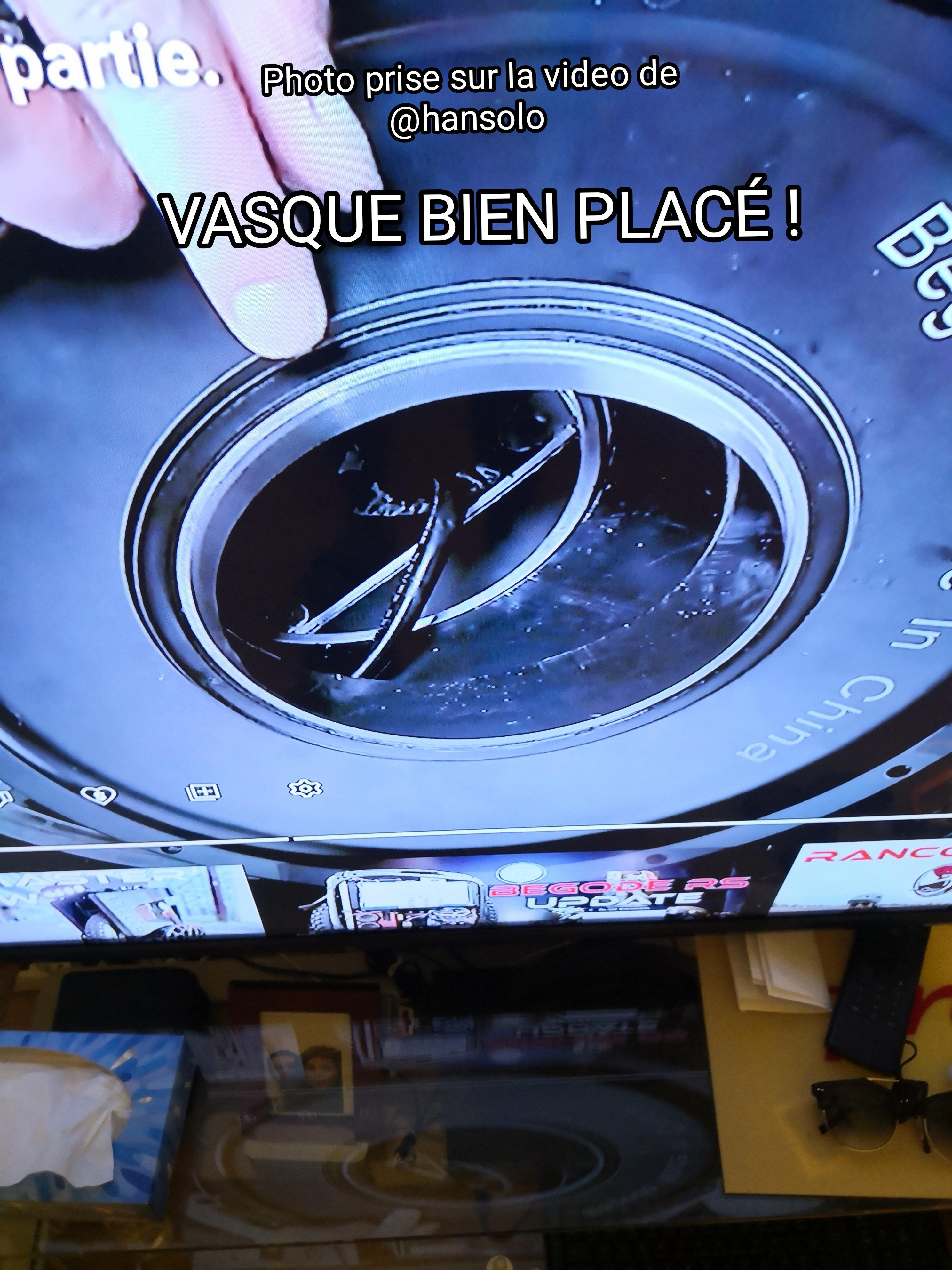

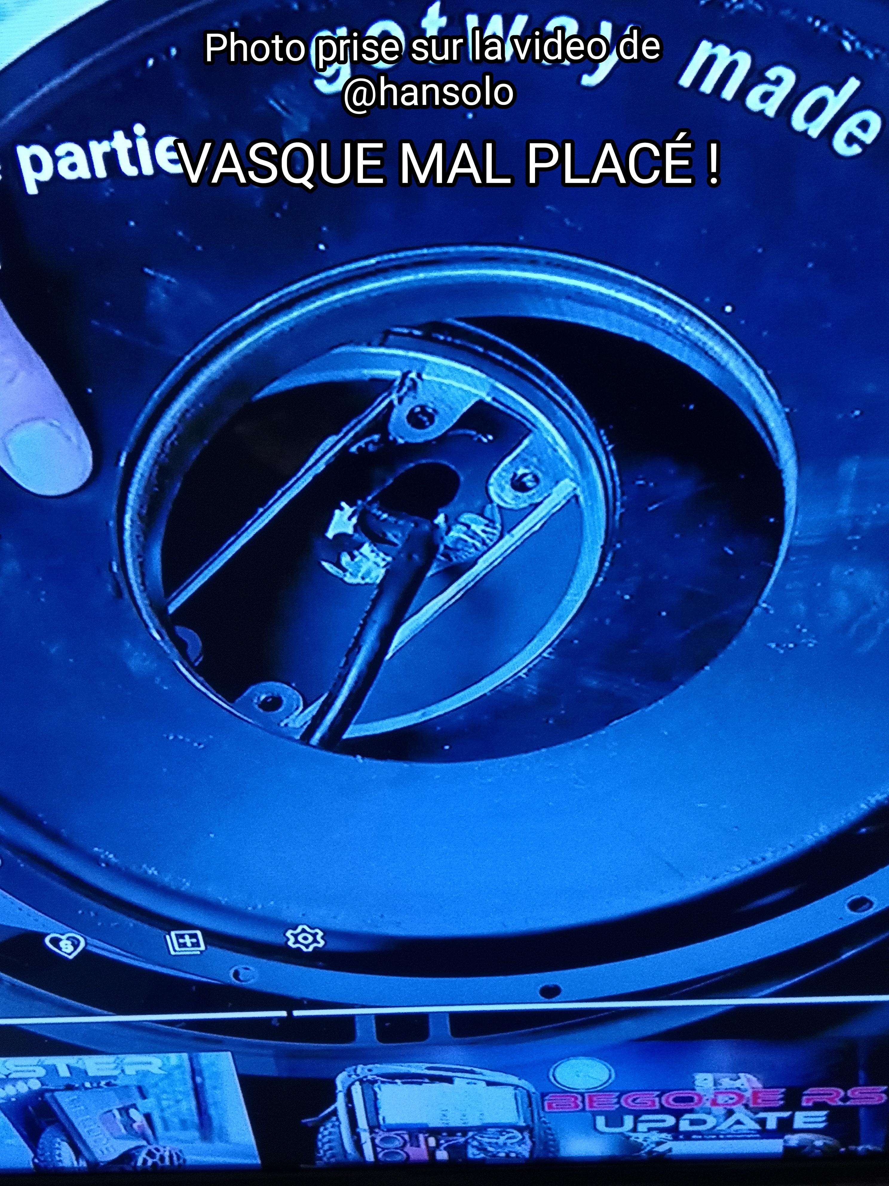

En passant par là @King Sizetu pourrais me donné ton avis sur ces photos que j'ai prises j'ai ouvert ma rs et d'ailleurs elle l'es toujours 😁
Car j'attends une reponse de la part des gars possédant une Rs19
(topic begodeRS)
j'ai même contacter @Hansolo mais aucun retour car il a créé sur sa chaîne you.. une vidéo concernant les roulement à billes qui se grippes ! Donc changement de ceux-ci.
La question que je me pose est de savoir si sur ma roue le problème des vasques trop "aligné" sur le contour du R.B obligeant ceux-ci a être changé car finissant par êtres grippés avec le temps me concerne oui ou non !? (voir les photos de ma RS19 ) 👇
J'ai l'impression que le problème a été résolu quand je compare la  photo que j'ai prise directement sur la rs que demonte @Hansolo. (voir photos)
je possede un batch 2 mais j'ai un doute.. et j'ai besoin d'être sûr a 100% avant de pouvoir remonté ma roue que je n'aurais pas a avoir à changer les R.B
Merci pour ton aide et excuse moi c'est un peu brouillon..

Il y a 20 heures, Centurion63 a dit :
Je suis moi-même de plus en plus miro mais j'ai bien l'impression qu'on ne voit que le cerclage intérieur de ton roulement, le joint d'étanchéité semble caché par le flasque... Je répondrais donc "réponse A : moteur d'un premier type". :$
Mais s'il te reste ce joker, demande à JP Foucault le 50/50! ^_^
PS : Il se peut que tu n'aies jamais de problème de roulement. Pourquoi te faire de la bile à ce sujet? ;)
Edit : My bad! :$
Donc ne jamais demander son chemin à quelqu'un de Miro et Sénile... :D

C'est bien les flasques version 2 (RAB non recouverts) sur ta RS @Centurion63.
Dans ma vidéo les RAB que j'ai mis en remplacement de ceux d'origine le flasque d'étanchéité (la partie qui recouvre les billes) est recouvert de plastique ou caoutchouc noir alors que sur ta RS, la partie apparente du flasque d'étanchéité est en métal.
Il y a 4 heures, Hansolo a dit :
Un grand merci à toi 🙏 @Hansolo pour cette réponse qui me reconforte je n'ai donc pas besoin de changer les flasques ou les R.B et tu as tout de suite saisi qye c'est ce caoutchouc noir qui me mettait le doute dans la tête.. alors bravo ! 👍
mais tu précises aussi dans ta vidéo qu'il n'y a absolument rien qui nous permettrait de vérifié la qualité de ceux-ci (R.B) alors je me demande si ça  ne serai pas plus mal de les remplacer par une marque de bonne qualité un peu comme ceux que tu cite dans ta vidéo des flagre je crois..
Il y'a les SKF aussi qui ont l'air bien après je ne suis pas spécialiste il vaut mieux que ceux-ci possèdent une partie en acier ou en caoutchouc !? et en plus il y'en a une multitudes donc pas évident de faire le bon choix rapport qualité prix 🙄
Qu'en penses tu !? 🤔
