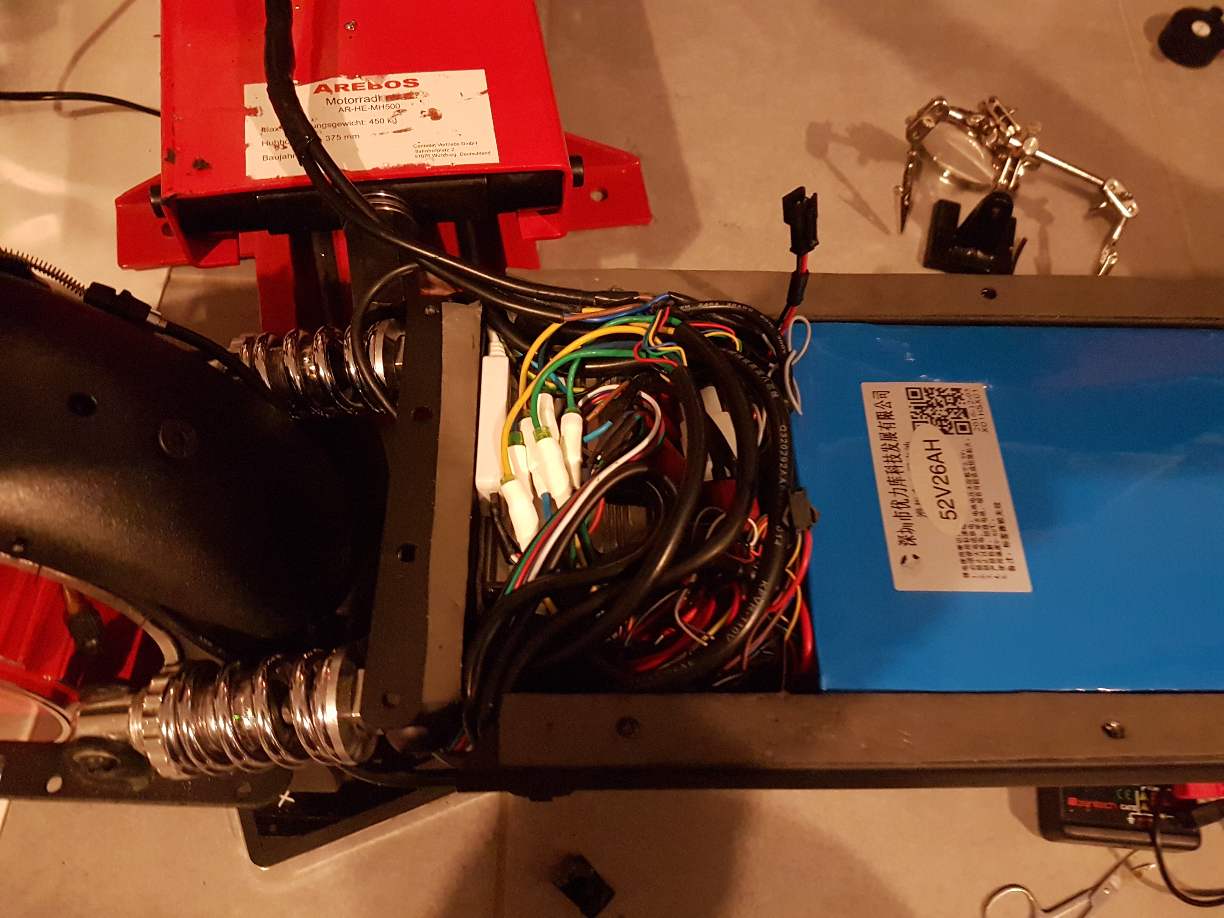

J'avais lu à un moment qu'il y avait des problèmes de surchauffe (me rappelle plus trop où sur le forum), rencontres-tu des problèmes similaires @KAL ?
Je suis à 2 doigts de passer commande mais je veux être sûr avant.
Bah écoute j'ai subi 2 coupures il y a 1 semaine: la trott s'est éteinte après avoir roulé a fond en mono moteur sur 300m. J'ai attendu 10s puis je l'ai rallumée et depuis aucun pb alors que je roule dans les mêmes conditions du coup surchauffe je pense pas, peut-être un fil qui bouge dans le deck je sais pas...
Le risque 0 n'existe pas alors je serais tenté de te dire de craquer!
Toutes les trott viennent de Chine donc autant passer par Ali Express c'est moins cher qu'acheter en France et y'a + de choix!
Merci de ton retour
Je suis déjà entré en contact avec Kylin qui m'a l'air très sérieux et très sympa.
Je vais passer commande avec @Justin très prochainement [emoji4]
Je me pose quand même des questions avec tes coupures aléatoires... C'est arrivé avec batteries bien chargées ou non ?
Envoyé de mon iPhone en utilisant Tapatalk Pro
Très bonne question Erwanrcx tu fais bien de la poser car c'est 1 info importante que j'ai omis de donner!;)
Ça m'est arrivé en milieu/fin de charge.;)
Il restait 2 barres de batterie.
Ah ! Oui, on peut penser que quand la tension de la batterie chute, ça pourrait arriver de décrocher aux sollicitations de courant.
Peut-être l'alarme pourrait se mettre en sécurité et couper l'alimentation du régulateur ?
Ça vaudrait le coup de faire le test en la shuntant...
@Erwanrcx effectivement, hypothèse à considérer.
Un problème de chaleur de contrôleur a été mentionné sur le forum russe mais c'est peut-être une fausse piste. Mon deck est blindé avec tous mes ajouts et ça devrait chauffer un peu plus, je n'ai pourtant eu aucun problème jusqu'ici avec des températures extérieures proches de 15°C tout en me faisant des bonnes lignes droites en dual de plus de 300m. J'ai shunté l'alarme de mon côté.
Pour l'instant, ne rencontrant pas ce phénomène de mon côté, il m'est difficile de creuser une piste.
C'est une bonne chose que ce ne soit pas systématique [emoji4]
On verra bien à l'usage, après Kylin à l'air d'être correct
On va compter sur son sérieux
