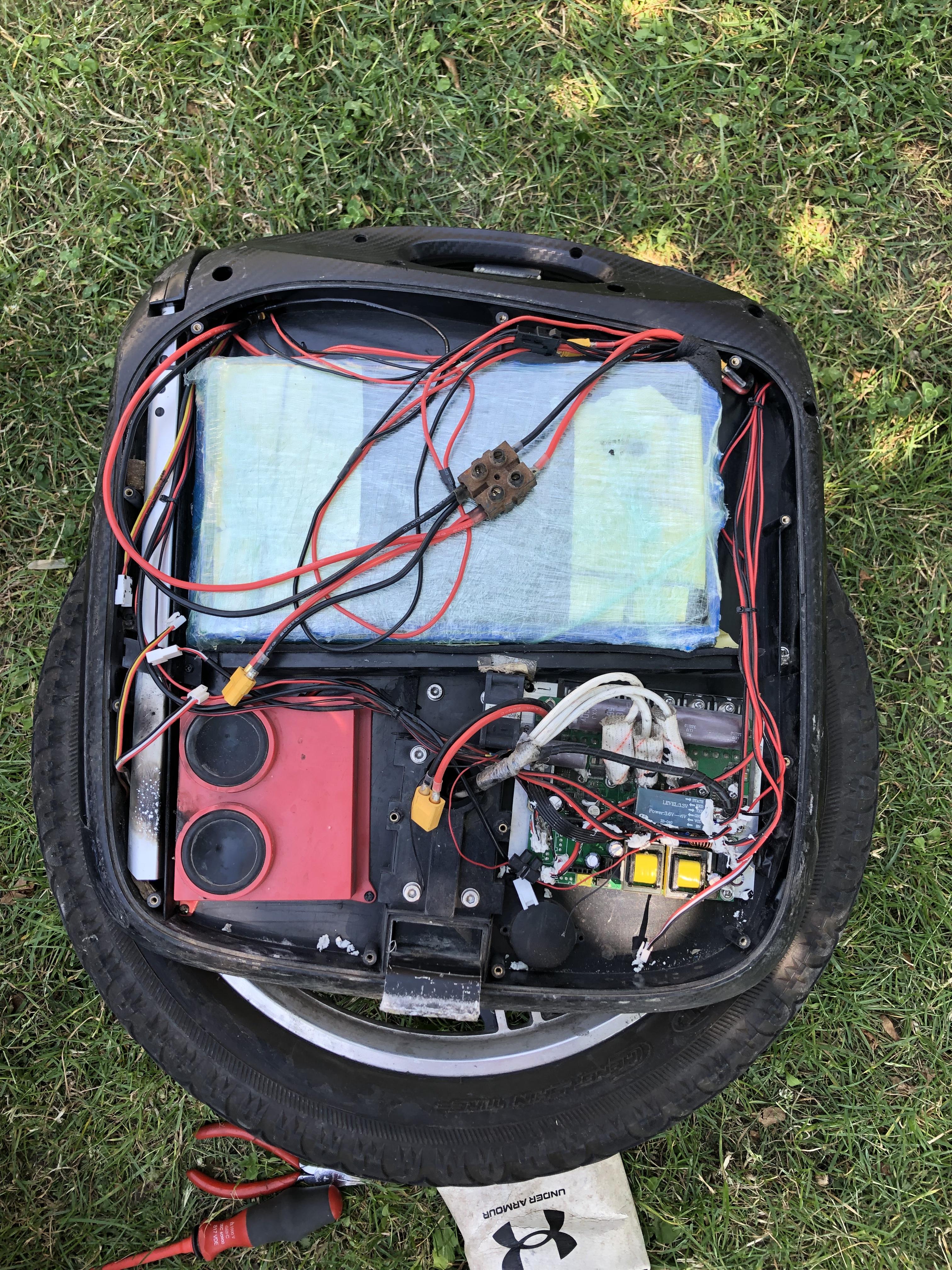

je me présente je m’appelle Sambo, je suis Wheeler depuis 5 ans. Voilà je viens d’acheter une Begode RS sur LBC et je n’arrive pas à désactiver le mode transport, le vendeur avait essayé de le faire avec moi mais impossible même avec les vidéos Tuto etcétéra. Quand je l’allume ça bip toujours 5 fois. Je suis désespéré. Je ne sais pas si quelqu’un connaît un truc pour remettre le moteur en route. Un grand merci d’avance

Salut, oui je les entends. Après avoir discuté avec mon vendeur, il semblerait que le problème est survenu lorsqu’il avait mal branché la batterie. Il avait mis les fiches Noires ensemble, ça a brûlé les connectiques.

J'ai mis une nouvelle carte mère que j'ai achetée sur Aliexpress et ça fonctionne nickel. Par contre j'ai un soucis de roulement, je souhaiterai savoir si quelqu'un connaît le diamètre du roulement de la Begode RS C30 donc. J'ai vu des boutiques vendre des roulements similaires mais beaucoup moins chers que ceux affichés "Begode RS C30", il est donc préférable d'acheter les roulements sans que ce soit estampillé "Begode RS C30", trois fois moins chers. Merci d'avance
