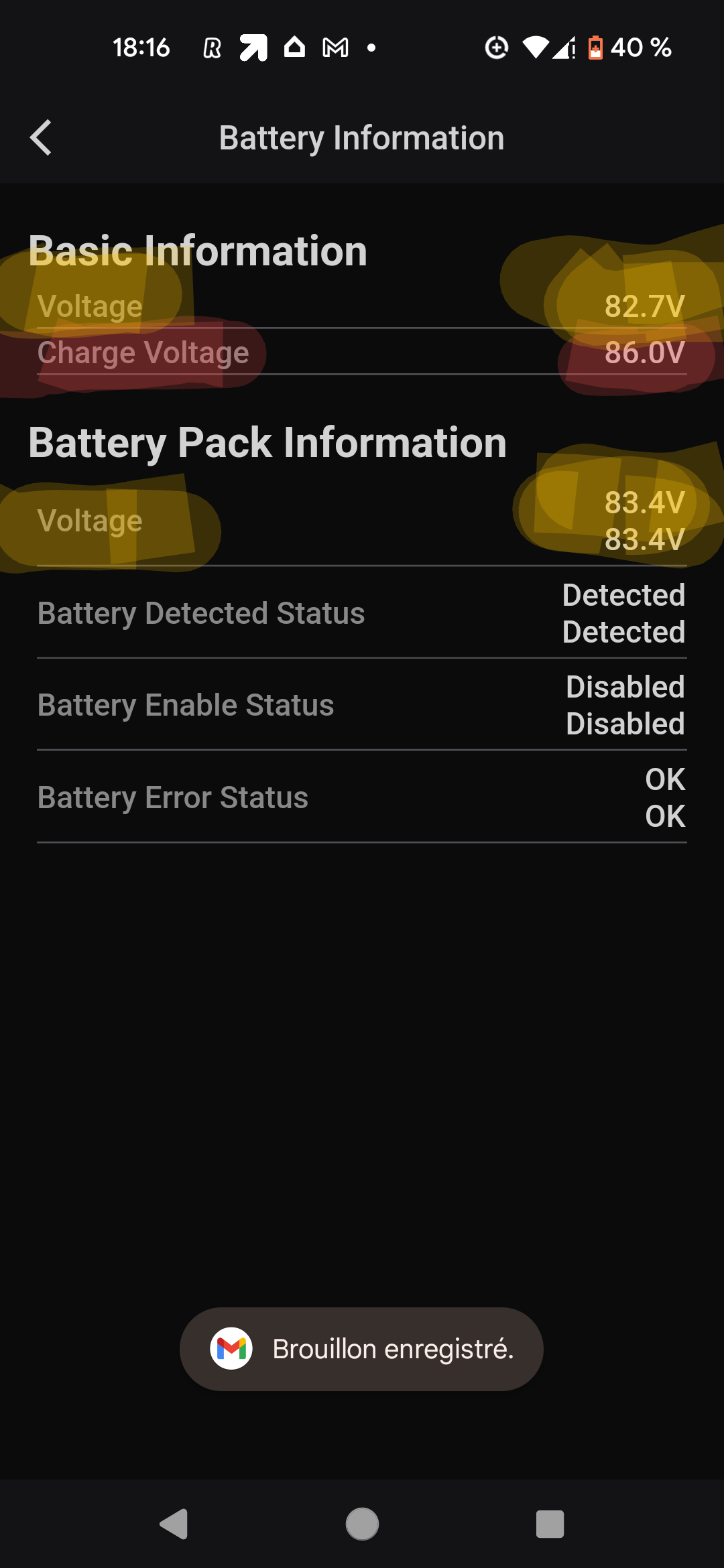

v5f06 Posté(e) le 4 août 2023 Partager Posté(e) le 4 août 2023 (modifié) J en profite d etre avec des techniciens spécialistes v11 ,vous pouvez me dire si cela est normal: Le charge voltage a 86v alors que le chargeur ne debite que 84v au multimetre. Le voltage estime a 82.7v alors que les 2 pack sont marque a 83.4v. Ma roue est lock par inmotion,j ai vérifié les tension batterie au multimetre elle sont identiques,par contre dans l application desfois elle varie,ne sont pas identiques,bref pour moi la carte mère est vraiment incapable de lire correctement des tensions,ou alors c est buggé a mort.Mais inmotion se permet de bloquer la roue pour raisons de sécurité alors que leur carte est incapable de reelement connaitre la reel tension... Modifié le 4 août 2023 par v5f06 Lien vers le commentaire https://www.espritroue.fr/topic/22395-le-charge-voltage-a-86v-alors-que-le-chargeur-ne-debite-que-84v/ Partager sur d’autres sites More sharing options...

Techos78 Posté(e) le 4 août 2023 Partager Posté(e) le 4 août 2023 Il y a 2 heures, v5f06 a dit : ... pour moi la carte mère est vraiment incapable de lire correctement des tensions... Oui, Inmotion ne se donne pas la peine de calibrer correctement la mesure de tension de toutes les cartes mères. C'est scandaleux mais c'est comme ça. En principe il faut les contacter pour qu'ils fassent la calibration à distance, en fonction des mesures que tu leur fournis. Oui, assurément, c'est vraiment n'importe quoi. . Ma v11 est optimiste de plus de 2 Volts, ce qui l'empêche de démarrer, sauf si je bloque la roue contre un mur pour faire chuter la tension (très dangereux !). Une fois démarrée, ça va. Du coup, ça m'a énervé et je me suis contenté de descendre le chargeur de 2 V. 1 Lien vers le commentaire https://www.espritroue.fr/topic/22395-le-charge-voltage-a-86v-alors-que-le-chargeur-ne-debite-que-84v/#findComment-379173 Partager sur d’autres sites More sharing options...
Trump_vance Posté(e) le 4 août 2023 Partager Posté(e) le 4 août 2023 il y a 1 minute, Techos78 a dit : Oui, Inmotion ne se donne pas la peine de calibrer correctement la mesure de tension de toutes les cartes mères. C'est scandaleux mais c'est comme ça. En principe il faut les contacter pour qu'ils fassent la calibration à distance, en fonction des mesures que tu leur fournis. Oui, assurément, c'est vraiment n'importe quoi. . Ma v11 est optimiste de plus de 2 Volts, ce qui l'empêche de démarrer, sauf si je bloque la roue contre un mur pour faire chuter la tension (très dangereux !). Une fois démarrée, ça va. Du coup, ça m'a énervé et je me suis contenté de descendre le chargeur de 2 V. Bienvenue dans le club, je fais gaffe de pas dépasser 84V sur chaque pack, depuis tout roule. Lien vers le commentaire https://www.espritroue.fr/topic/22395-le-charge-voltage-a-86v-alors-que-le-chargeur-ne-debite-que-84v/#findComment-379174 Partager sur d’autres sites More sharing options...
v5f06 Posté(e) le 4 août 2023 Auteur Partager Posté(e) le 4 août 2023 Merci pour vos commentaires,du coup pouvez vous me dire ce qu affiche vos roue a la ligne "charge voltage" donc quand elle sont en charge,sur la fin de charge. Deja contacter inmotion et qu il repondent c est au petit bonheur la chance,si en plus ils estiment que ma roue est suffisamment vieille (octobre 2020) pour m envoyé boulé ou de me dire il faut changer 2 batterie et carte mere histoire que je lache l affaire... C est pire qu apple leur système (j imagine qu apple il y a un service client contactable facilement,et en français... Lien vers le commentaire https://www.espritroue.fr/topic/22395-le-charge-voltage-a-86v-alors-que-le-chargeur-ne-debite-que-84v/#findComment-379178 Partager sur d’autres sites More sharing options...

v5f06 Posté(e) le 9 août 2023 Auteur Partager Posté(e) le 9 août 2023 (modifié) Pour clore ,j au eu le service inmotion pour le calibrage,j avais donc la tension de charge qui reporte 86v au lieu de 84v,la tension de la batterie 1 qui reporte une tension erroné soit trop haute soit trop basse et la tension de la batterie 2 qui était toujours parfaitement reporté (83.5v full charge). Donc a part m appliquer une tension fictive de 84v sur la batterie 2(la seul qui était bien étalonné...),le reste il n ont pas pu (su?) corrigé.... Ils ont débloqué la roue mais comme la batterie 1 reporte (faussement)plus de 85v ,la roue se met en arrière. En revenche ils m accordent une carte driver de remplacement,que je doit demander au distributeur de ma roue qui est new walking,pour le moment pas de réponse.... Wait and see... Modifié le 9 août 2023 par v5f06 Lien vers le commentaire https://www.espritroue.fr/topic/22395-le-charge-voltage-a-86v-alors-que-le-chargeur-ne-debite-que-84v/#findComment-379429 Partager sur d’autres sites More sharing options...
