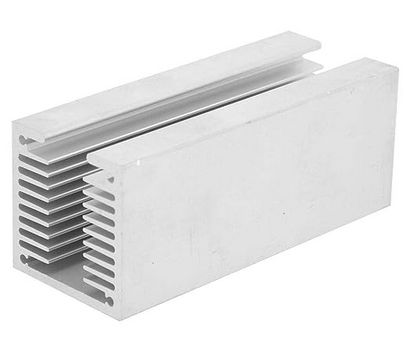

Une autre idée sans ventilo :
  • un trou à l'avant avec une petite mousse,
  • un passage hermétique en direction de ce genre de radiateur rendu hermétique
  • une sortie hermétique après le radiateur
Cela éliminerait les ventilos et toute possibilité d'infiltration ?!?
