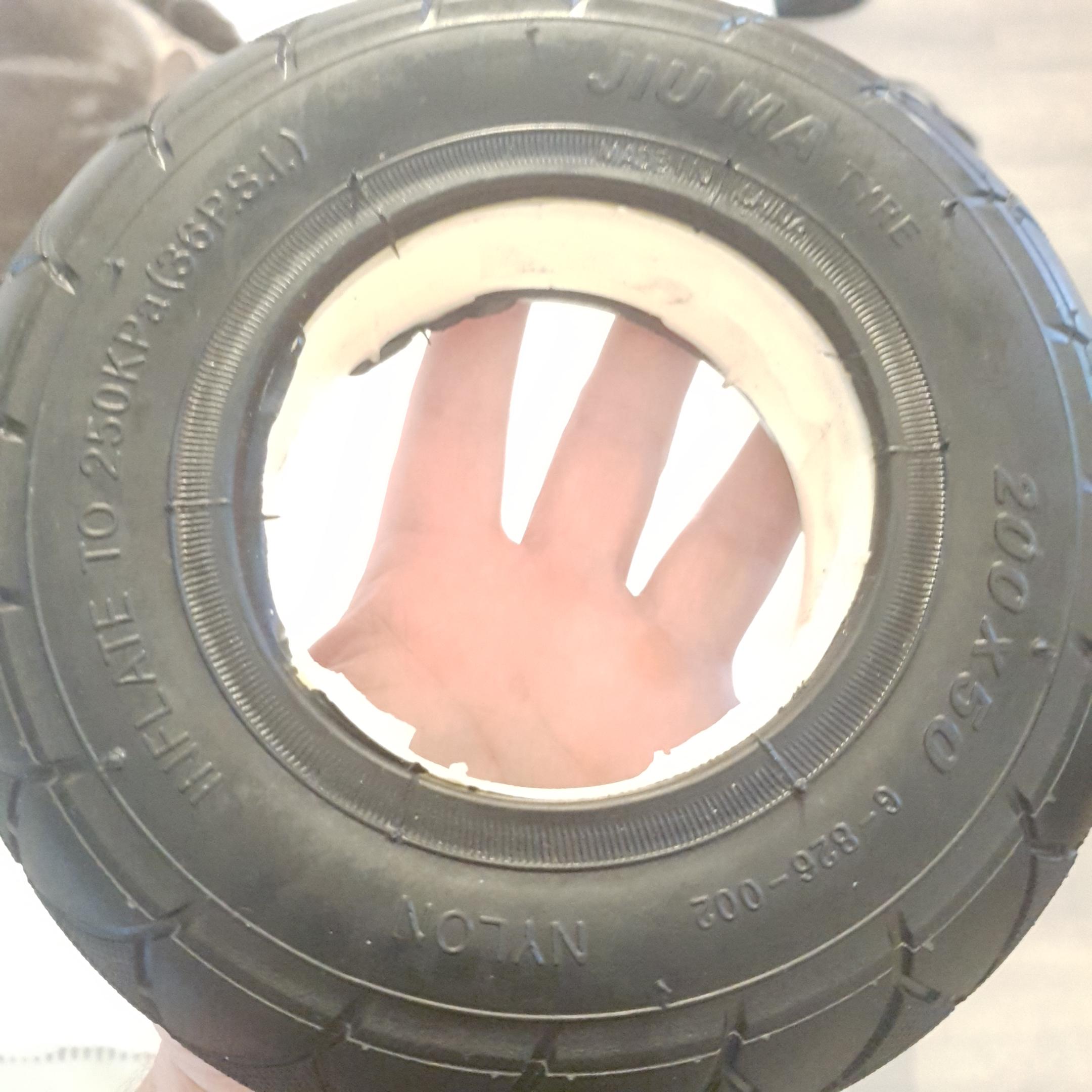

Il y a 4 heures, flamandrose a dit :
C’est du 200x50 ton pneu plein, il devrait se monter sans soucis sur la jante
Je vous remercie à tous:byebye::$, vous avez etait reactif, rapide et sympa comme tout, mais même avec un serre joint, j'ai fait sauté une visse qui n'a pas tenue avec la pression...Ceux qui ont reussi bravo!!
Du coup, je monte un pneu neuf avec chambre à air neuve. je suis déçu de ne pas avoir pu monter ce fameux pneu plein. Si quelqu'un est de Grenoble pour venir à la maison me filer un coup de main, je suis preneur!

C'est de la mousse expensive dans ton pneu  ?
ça peu être le soucis , trop de mousse pneu trop large. d'ailleurs ce type de pneu peu se déforme et même éclaté.

La vis quand tu la met ne ressort pas du tt de l’autre coter je suppose ?

Fissurer oui mais s’éclater compliquer quand même
Modifié par Mathieu2939
Perso j’aurais mis des vis plus longue voir si les 2 jantes finisse pas se coller et si c’est le cas ensuite tu dévisse une  et tu remet une d’origine et ainsi de suite
Si même avec les vis plus longue sa se colle pas c’est que c’est pas adaptable
il y a 17 minutes, Mathieu2939 a dit :
Disons que si elle n'a pas été faite correctement et que la mousse gonfle de trop , oui elle peu tendre à bloc le pneu et c'est vraiment pas sécure.

ok daccord!! oui en effet c'est une espèce mousse jaune!!!
il y a 29 minutes, Mathieu2939 a dit :
oui elle ne ressort pas du tout, loin de là!!
