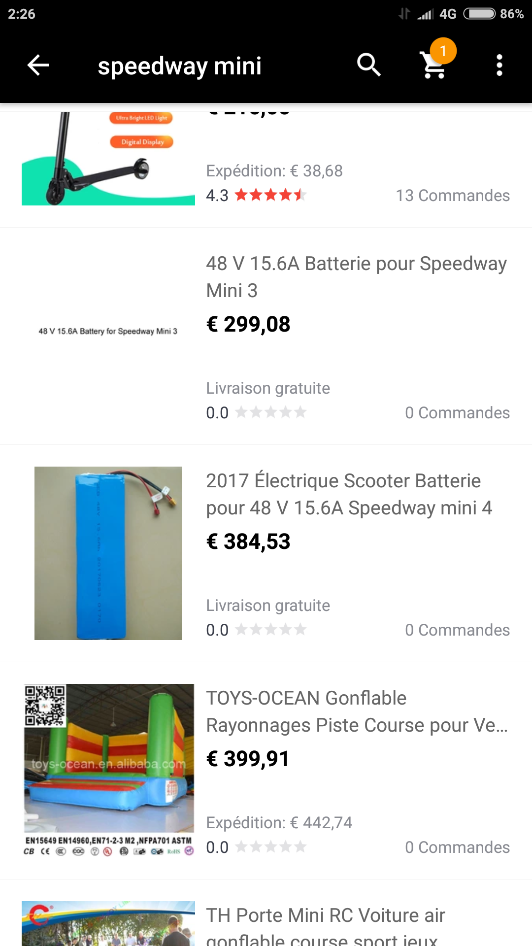

Il y a 3 heures, Vinz65 a dit :
Surtout le prix des batteries lol

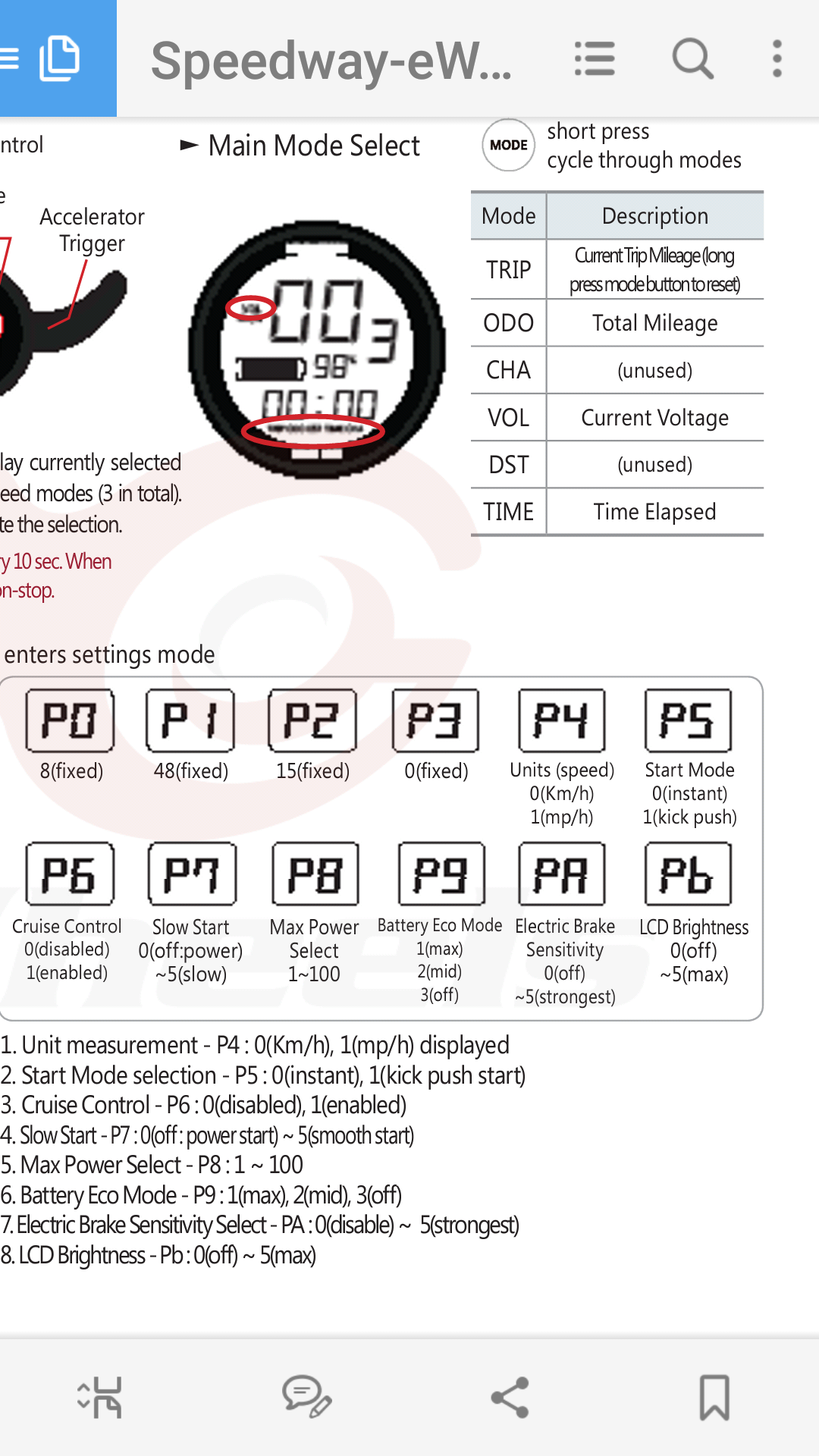

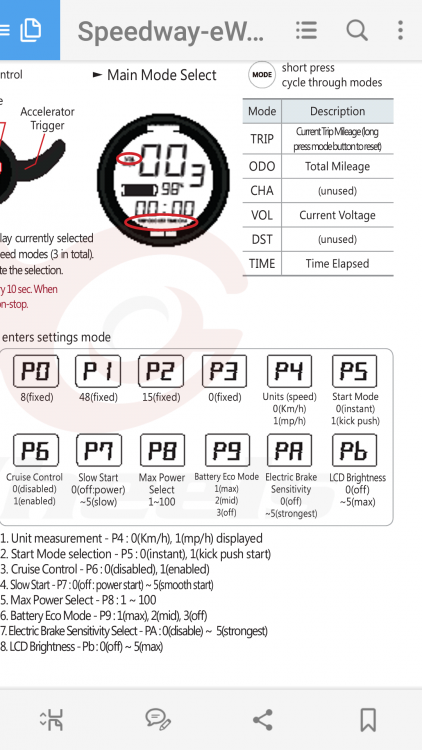

Premier jet....
Batterie à 80% au départ..
Vitesse max, sur un speudo plat 35/36 max...¬¬
Parcoure "montagneux" ...;)
Paramétrage à revoir, certainement...
Pas mécontent de mon acquisition en attentant ...:D
PS: Je mesure 1,80 pour 85 kg
C'est quoi, la bonne configuration, pour tirer le meilleur parti de la bombinette?

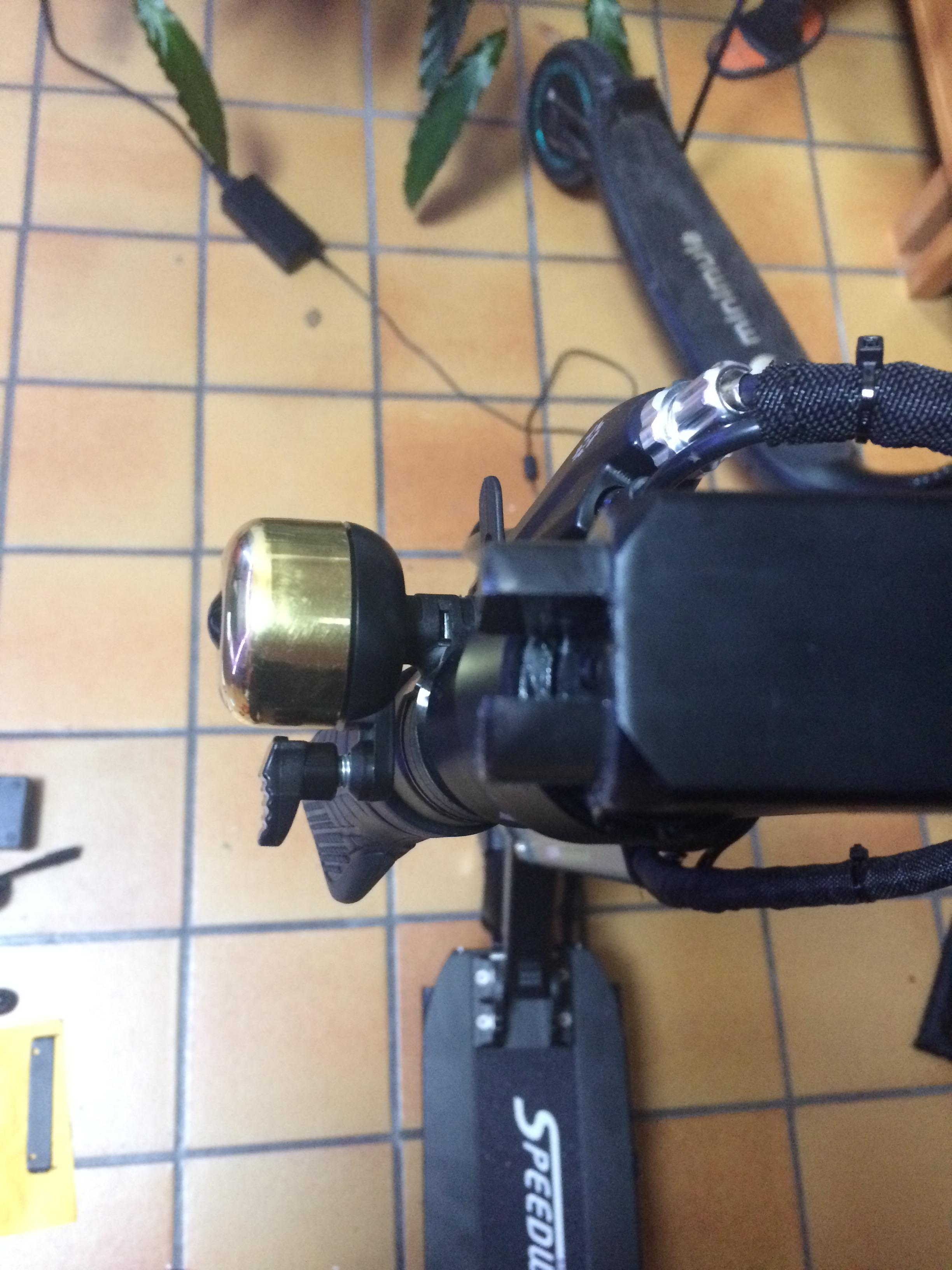

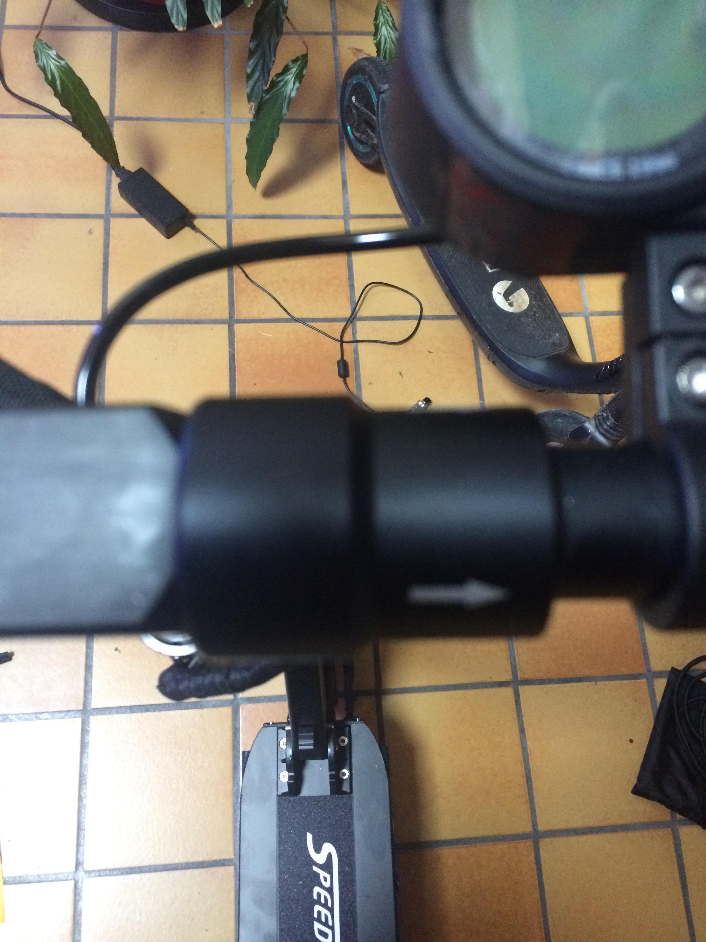

Petit soucis....
Après avoir vérifie toute la visserie.....
J'ai graissé mes "poignées" gauche et droite, pour qu'elles coulissent correctement.....
Concernant la poignée gauche, elle coulisse avec difficulté, mais ça va.
Par contre la poignée droite, j'ai forcé pour la rentrer (à la main), et là, je ne peux plus "l'extraire" , hormis peux être avec une pince, ce que je n'ai pas encore essayer...!!!!
J'ai envoyé un mail à Kylin, concernant ce petit soucis, j'attends son retour...
il y a 37 minutes, Vinz65 a dit :
Réponse:
nous testons chaque scooter pliant avant d'envoyer. il peut être certains trop serré pour un côté dans certains scooter, mais devrait ok pour tirer le manchon avec symbole de l'efficacité à droite direction. si trop serré, vous pouvez essayer à perdre la vis sur T bar à proximité le droit poignée bar, légèrement à faire certains libération. mais ne vous faites pas trop perdre à cause certains damagr.
C'est nickel, je peux glisser les deux
:D

coucou,
35/36km/h bein dit donc c'est bien en dessous des 45km/h annoncé, alors je veux bien que je poid joue, mais tu devrais atteindre au moins 40km/h???
Ca me fait peur tout ca! moi qui fait 1m82 90kg mais je vais pas dépasser les 30 km/h!!

Mon P9 était réglé sur 2 :bouletdujour:, demain je reteste mais avec P9 régler sur  3 :auto:
C est incroyable ????
Il y a 6 heures, Vinz65 a dit :
ah ok, alors stp tiens nous ( moi ) au courant, car cela m'inquiète un peu:byebye::P
