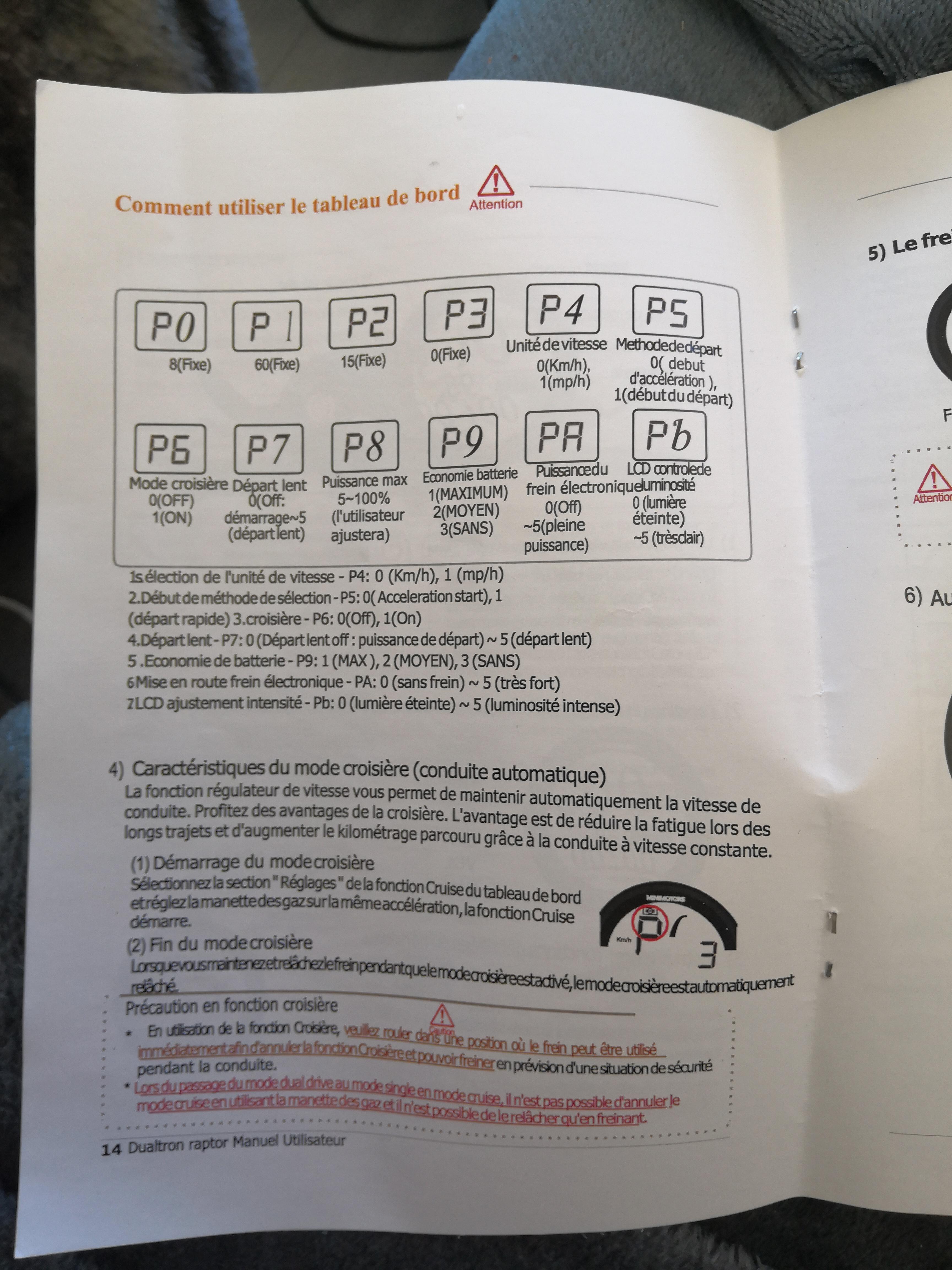

Autre question pour mettre la puissance maximum et rouler à 60 km/h, il faut activer que le bouton rouge et les deux boutons soit rouge et jaune ?
et 60km/h faut peser un chinois pour y arriver ,avec mes 80kg je dois atteindre 55km/h max...
Merci pour ta réponse l'ami @ramesbonda donc si je comprends bien je dois regler sur P8 pour monter à la puissance maximale ? Car moi de base c'était sur P0
Au passage donne moi aussi tes réglages sur la machine , que ce soit niveau frein etc...
Merci pour ta réponse l'ami [mention=2841]ramesbonda[/mention] donc si je comprends bien je dois regler sur P8 pour monter à la puissance maximale ? Car moi de base c'était sur P0
ce tableau est plus lisible que l autre.
pour le frein magnétique man,faut faire des test,entre le reglage du frein mécanique et trouver ton la bonne valeur du frein électrique.dans mon cas le frein électrique est sur 2.....
Pour le démarrage de croisière en P6 , il faut l'activer ou pas ? C'est quoi la différence ?
lol,desactive le...pas utile et dangereux
le régulateur maintient constante la vitesse programmée sans appui sur la gachette d'accélération.

Bonjour a vous pour répondre  ramesbonda je fait 84k et je dépasse les 60km avec la raptor vitesse de pointe 79km  je pense que tu doit avoir un réglage qui et pas bon
Modifié par loukarma
79kmh en raptor ? a mon avis ton reglage P1 est pas bon (taille pneu)le moen est réglé sur 7,5...une raptor ne depasse pas 60kmh man....utilise un gps tu va etre surpris...mon record ca ete 58kmh (vitesse compteur) et 56kmh (vitesse gps)

re :) P0 regler sur 7.5  P1 et le voltage qui et regler sur 60 sur ma trot après je ferais les test avec gps mais il ya pas une erreur de 20km serais vraiment beaucoup et 58 vitesse compteur me semple pas beaucoup je suis vraiment plus haut  je test demain mais comme dit plus haut p1 et a 7.5 comme sur ta trot

hello,pense également a regarder ton p4 si bien en kmh ...
une raptor ne depasse pas les 60kmh,c est comme si tu me disais je roule a 50kmh avec une Xiaomi m365...

bonsoir a toi oui après un réglage qui n’était pas bon que j'ai changer  j'ai pu aller max 58km/h  :(
P2 a 10 mis a 15

58kmh c est deja vraiment tres bien pour une trot....l avantage de la raptor c est le couple....
