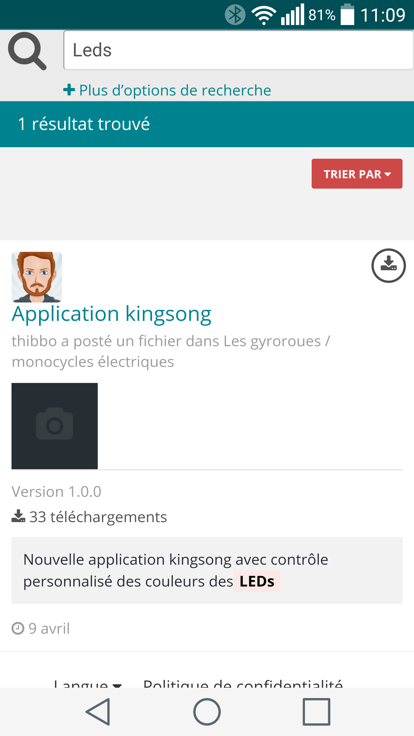

9_9, ok, mais comment obtenir là version 1.5 de l'app kingsong?

Mais a partir de mon téléphone ( LG G4), je n'ai pas la zone téléchargement qui apparaît, donc comment la télécharger? C'est la version mise en ligne par thibo, c'est ca?:bowdown:
Oui le lien est dans le topic

Mais je n'arrive pas à télécharger le fichier depuis mon téléphone...je ne comprend pas pourquoi!
As tu un message d'alerte ?
Parfois il faut autoriser dans le téléphone le téléchargement pour certaines  applications.
Sinon je peux te l'envoyer sur une adresse email.
Faut autoriser l'installation d'app de sources inconnuesadf35572b51240ccd29cfd4e2845aa49.jpg

Voilà ce que j'ai sur mon téléphone? Est le petit onglet qui permet de télécharger ne répond pas?
si c'est bon !!! Pas le temps d'essayer, je vous dit tout ca tout à l'heure!! merci Sebastien
