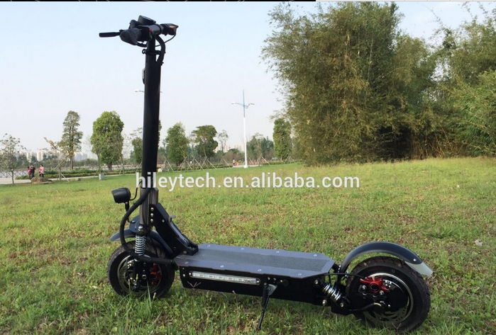

Ok déjà du nouveau cf pièces jointes.
Prix total : 1038$ avec les frais de port pour la 2000W dual.
Je suppose sans les frais de douane.
*Size:105*54*120cm(open)
*Wheel Size:10inch
*Dual Motor: 60V 1000W*2 DUAL MOTOR
*Battery: 60V 21AH Lithium battery
*Max Speed:70-80KM/H
*Distance(in full charge):65-70km
*Suspension: Full suspension
*Blue LCD display
*LED flash light on deck
*Foldable: yes
*Without seat
*Load:130kg
La trot me semble de bonne facture. Tout à fait comparable à la kwheel ou la Aqiho dual.
Pour l'instant pas de réponses concernant les pièces de rechange mais je commence à supposer qu'elles viennent à peu près tous avec les mêmes conceptions.
