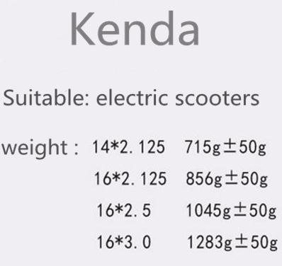

Il faut par exemple commander (sur Ali...) les pneus qui équipent les Kingsong, fabricant Kenda :

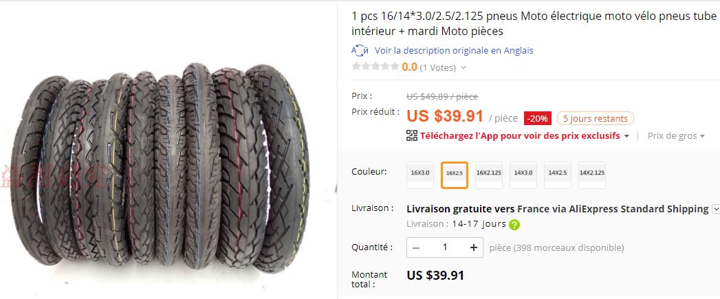

Mais il y en a d'autre, par exemple Aliexpress
Edit : pourquoi se limiter à 2,5 pouces ?
