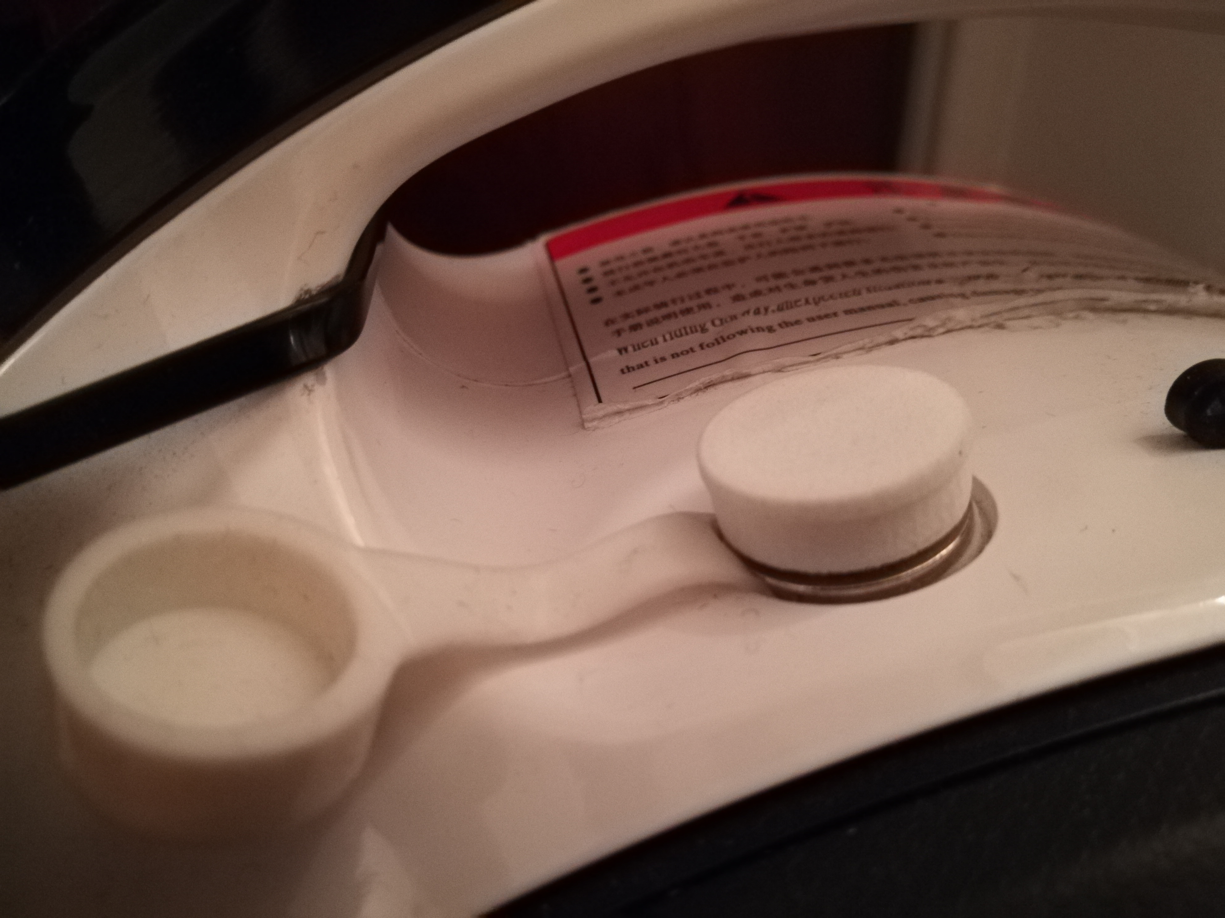

Je me suis risqué à faire un bouchon en plastique sur Freecad. Je l'ai envoyé en impression. Je devrais le recevoir un peu avant Noël. Je vous tiens au courant si ça résoud le pb ou si je me suis planté dans les cotes... Il me reste que le stl, j'ai écrasé le fichier source par le stl  :cartonrouge::(

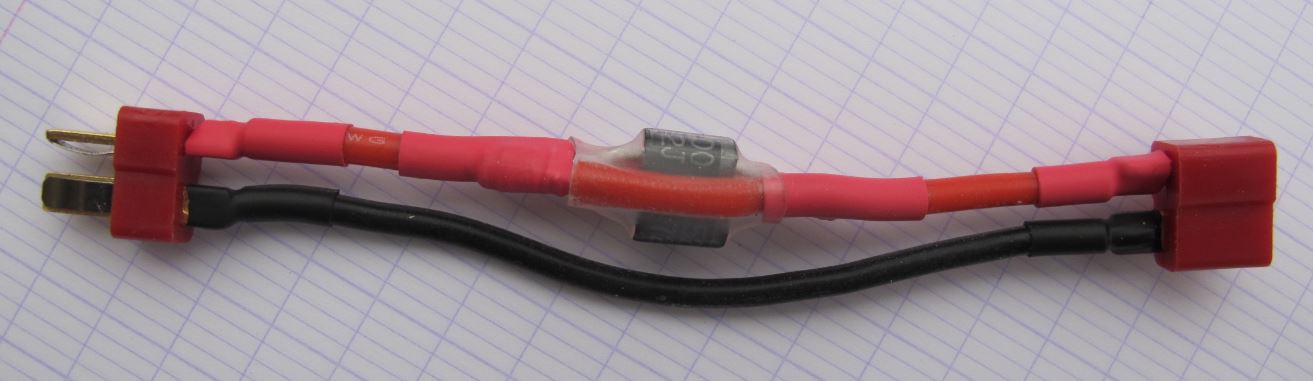

Bon, après un rapide coup d’œil chez Conrad, je vois la diode MBR5200 qui fait 200 V et 5 Ampères, je suggère d'en mettre 2 en Parallèle, en série dans le fil + (rouge) qui vient du port de charge, ce fil est généralement en gauge awg18. L'anneau de la diode (la cathode) du côté opposé au port de charge. Le raccord peut être fait avec un manchon à sertir, un manchon thermosoudable, une épissure brasée (je préfère faire une ligature "queue de cochon" avec un très petit fil de cuivre avant soudure), bien entendu tout cela isolé sous manchon thermorétractable.
Je n'ai rien testé, mais en fait je vais faire ça sur ma ks18 sur laquelle j'ai ajouté une batterie non protégée. C'est la faute à @Olbom , il a fini par me faire peur...
Je profite de la première crevaison de ma ks18a (une écaille de silex de 6mm) pour appliquer la modif préconisée ci-dessus. Donc deux diodes schottky MBR5200 en //, montées avec une paire de connecteurs DEAN T-plug afin de les incorporer dans le circuit de charge. Attention au sens des connecteurs et des diodes. Les diodes sont raccordées par du gros fil awg14 pour améliorer la dissipation par conduction. L'autre côté (fil noir) est en awg16, le reste du circuit de charge est en awg18. C'est validé, ça marche.
Le côté accu est à gauche, (il porte le connecteur femelle, donc mâle sur cet adaptateur), les diodes sont dans le bon sens car le câblage est entrelacé.

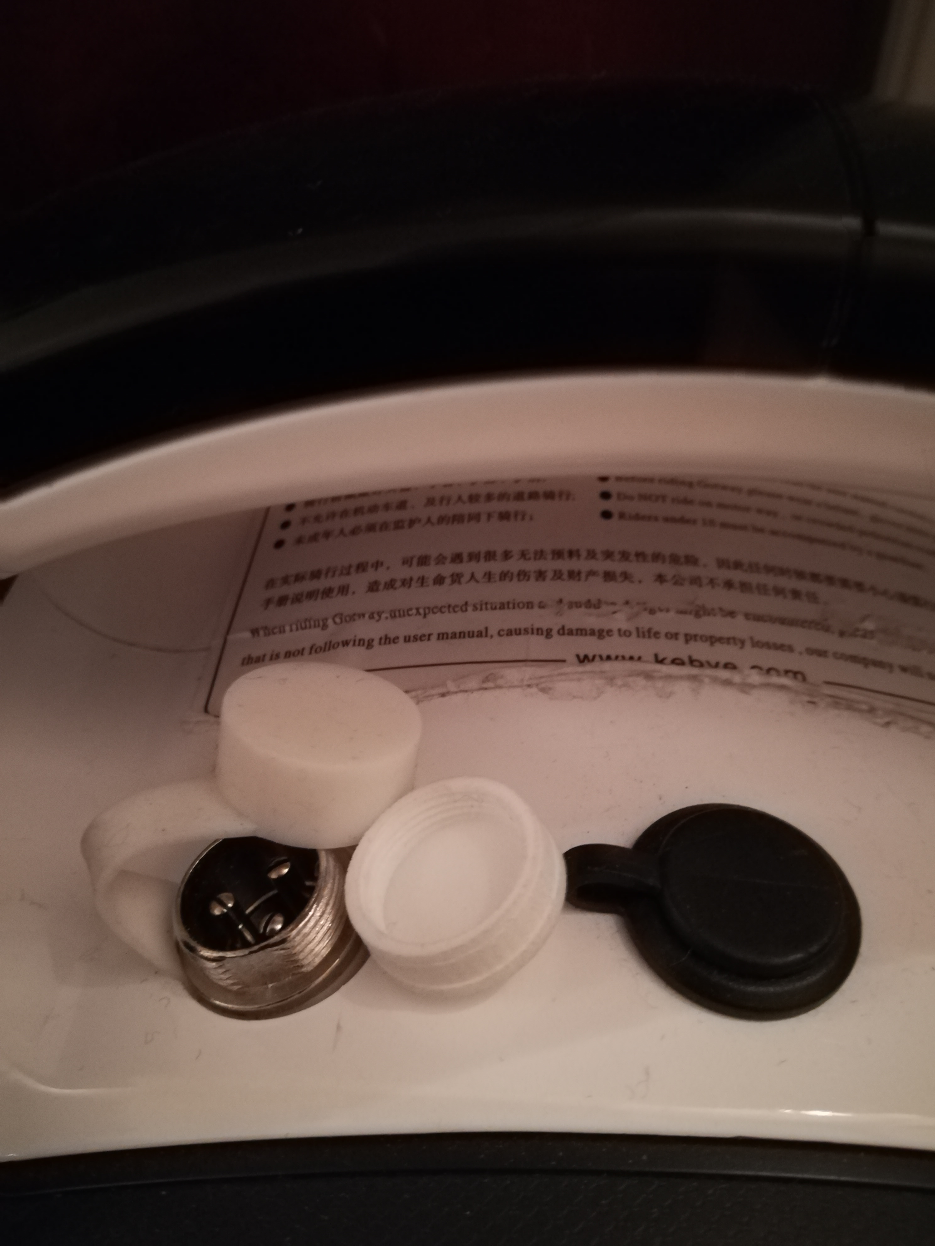

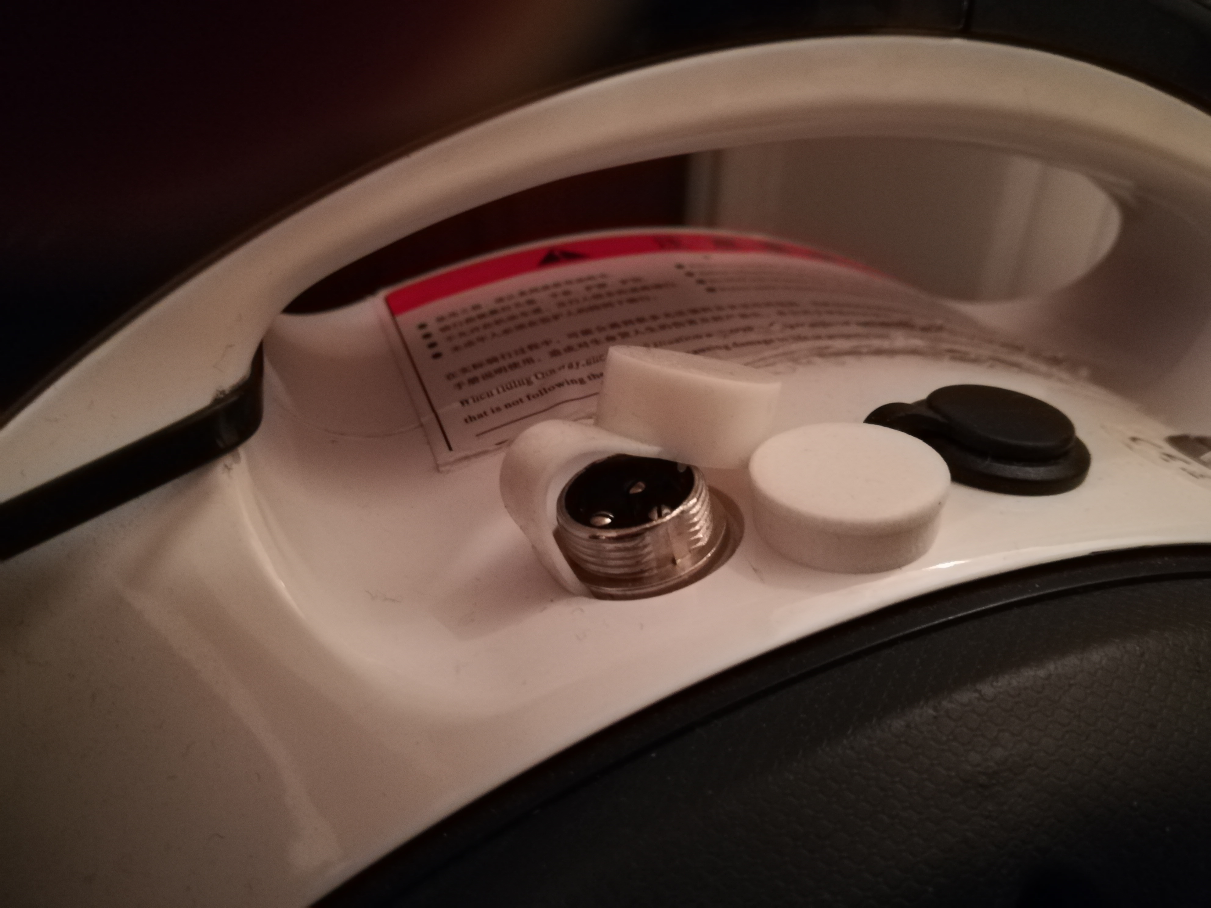

J'ai reçu le bouchon vissable que j'ai commandé en impression 3D. Les dimensions sont les bonnes. Je vous joins quelques photos.
J'ai mis le fichier stl dans la partie Téléchargement du Forum. Celui des photos a été imprimé chez Sculpteo en frittage laser. J'ai dû payer dans des 12 euros port compris.
Reste à tester s'il ne se dévisse pas par les vibrations en roulant, mais ça m'étonnerait !
