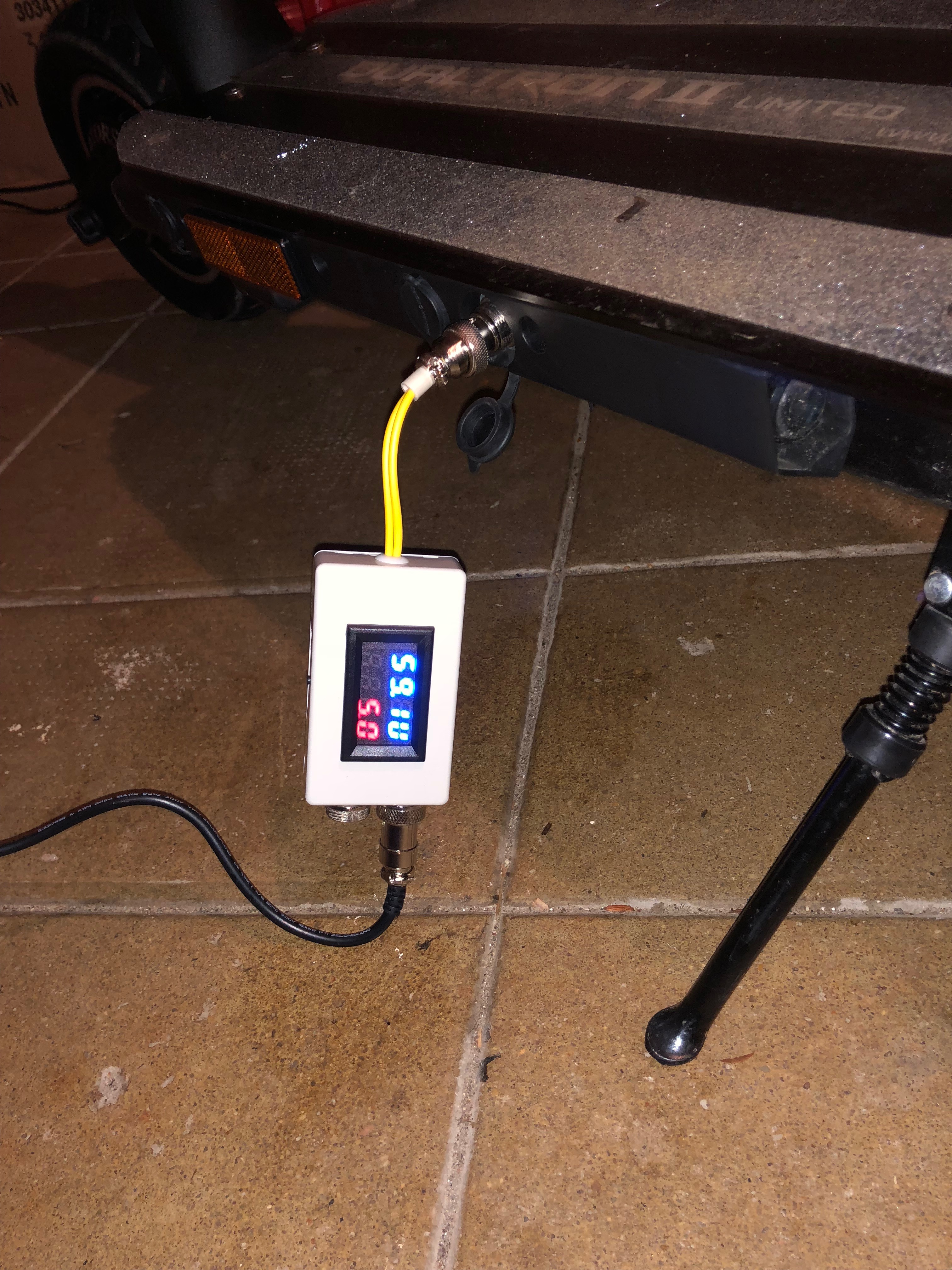

Bonsoir à tous,
J'ai reçu mon charge doctor pour privilégier la durée de vie de ma batterie :)
Je l'ai reçu 3 jours après l'avoir commander et j'ai constater qu'il il avait un décalage entre le LCD et la réalité ...
quand je suis à 80% avec le LCD je suis en réalité à 70% ... donc quand mon lcd clignote je ne suis pas à 30% mais à 20% ce qui me réconforte et quand vous êtes à 100% sur le LCD il faut attendre au moins 2 heures pour être vraiment à 100% avec le charge doctor qui vous signale que l'ont est à 67,2V.
je l'ai regler à 80% pour la coupure et cela va prolonger ma batterie X2 ou voir X3 ce qui est considérable vu le prix de 1690 euros en magasin ou chez Kilin à 1190 euros :)

Voici la photo ;)
