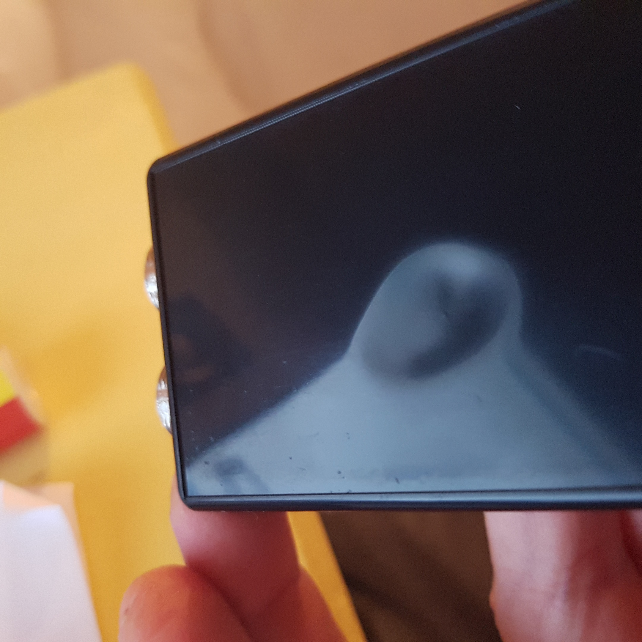

Bonsoir Ă  tous,
J'ai reçu mon charge doctor pour privilégier la durée de vie de ma batterie :)
Je l'ai reçu 3 jours aprÚs l'avoir commander et j'ai constater qu'il il avait un décalage entre le LCD et la réalité ...
quand je suis Ă  80% avec le LCD je suis en rĂ©alitĂ© Ă  70% ... donc quand mon lcd clignote je ne suis pas Ă  30% mais Ă  20% ce qui me rĂ©conforte et quand vous ĂȘtes Ă  100% sur le LCD il faut attendre au moins 2 heures pour ĂȘtre vraiment Ă  100% avec le charge doctor qui vous signale que l'ont est Ă  67,2V.
je l'ai regler à 80% pour la coupure et cela va prolonger ma batterie X2 ou voir X3 ce qui est considérable vu le prix de 1690 euros en magasin ou chez Kilin à 1190 euros :)
