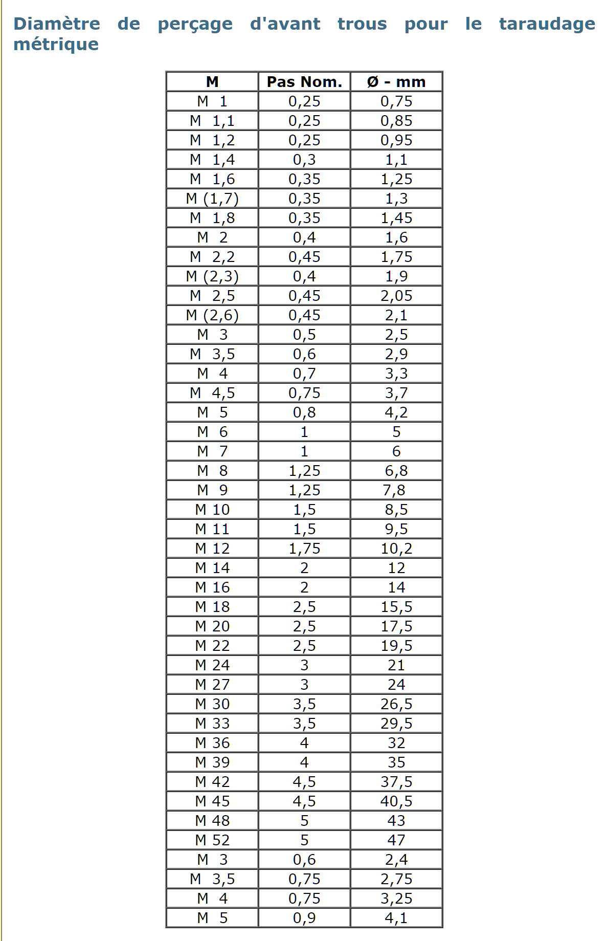

Didier.94600 Posté(e) le 25 mars 2018 Partager Posté(e) le 25 mars 2018 il y a une heure, Zuwolf a dit : Salut, Merci pour vos réponses. Dans des magasins de bricolage, à part me dire qu'ils ont pas ça ils savent rien faire de plus. Sinon, j'ai déjà essayé les boulons métriques et ça ne rentre pas. Au début ça rentre et après quelques tours ça coince. Normal @Zuwolf c'est du métrique au pas de 175 en M12 de base !!!!! Lien vers le commentaire https://www.espritroue.fr/topic/4717-ecrou-roue-avant-ab%C3%AEm%C3%A9/#findComment-103975 Partager sur d’autres sites More sharing options...
