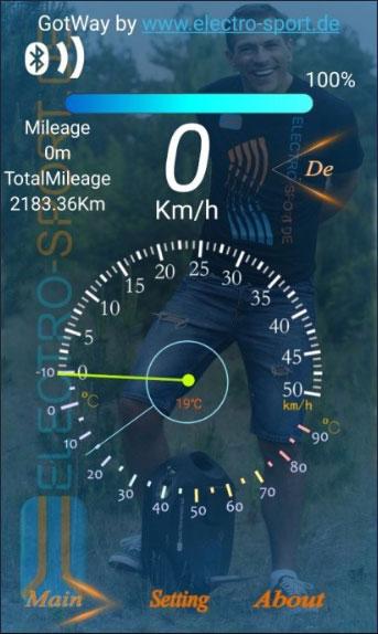

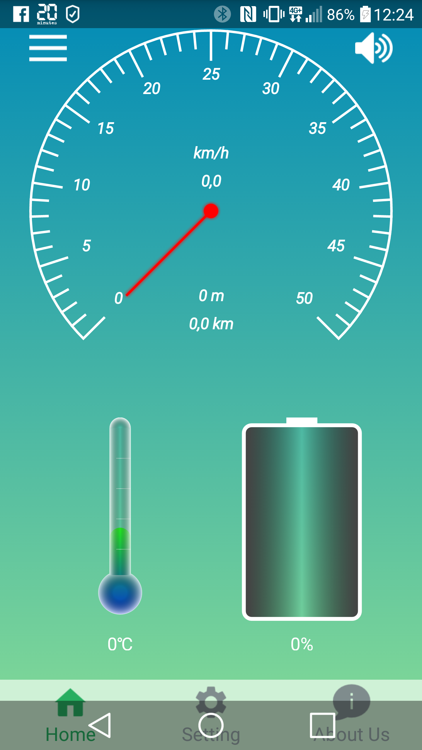

J'ai donc essayé la nouvelle appli gotway et l'appli gotway de electro-sport.de. La j'ai pu mettre le tilt back plus tard, le soucie est que j'ai l'impression de ne pas le sentir du tout ... alors qu'avec la vielle appli à 24km/h on le sentait bien !!

(en pièces jointes un screen shot de la vieille appli et l'appli electro-sport)
Je ne crois pas que ce soit lié à l'appli : j'avais la même roue que toi, et je n'ai jamais réussi à mettre le tilt back à plus de 24km/h. En fait l'application le permet, mais la roue ne semble pas l'accepter.
Quelqu'un m'avait ensuite expliqué que c'est bien la roue qui ne permet pas de régler le tilt-back à plus de 24.
