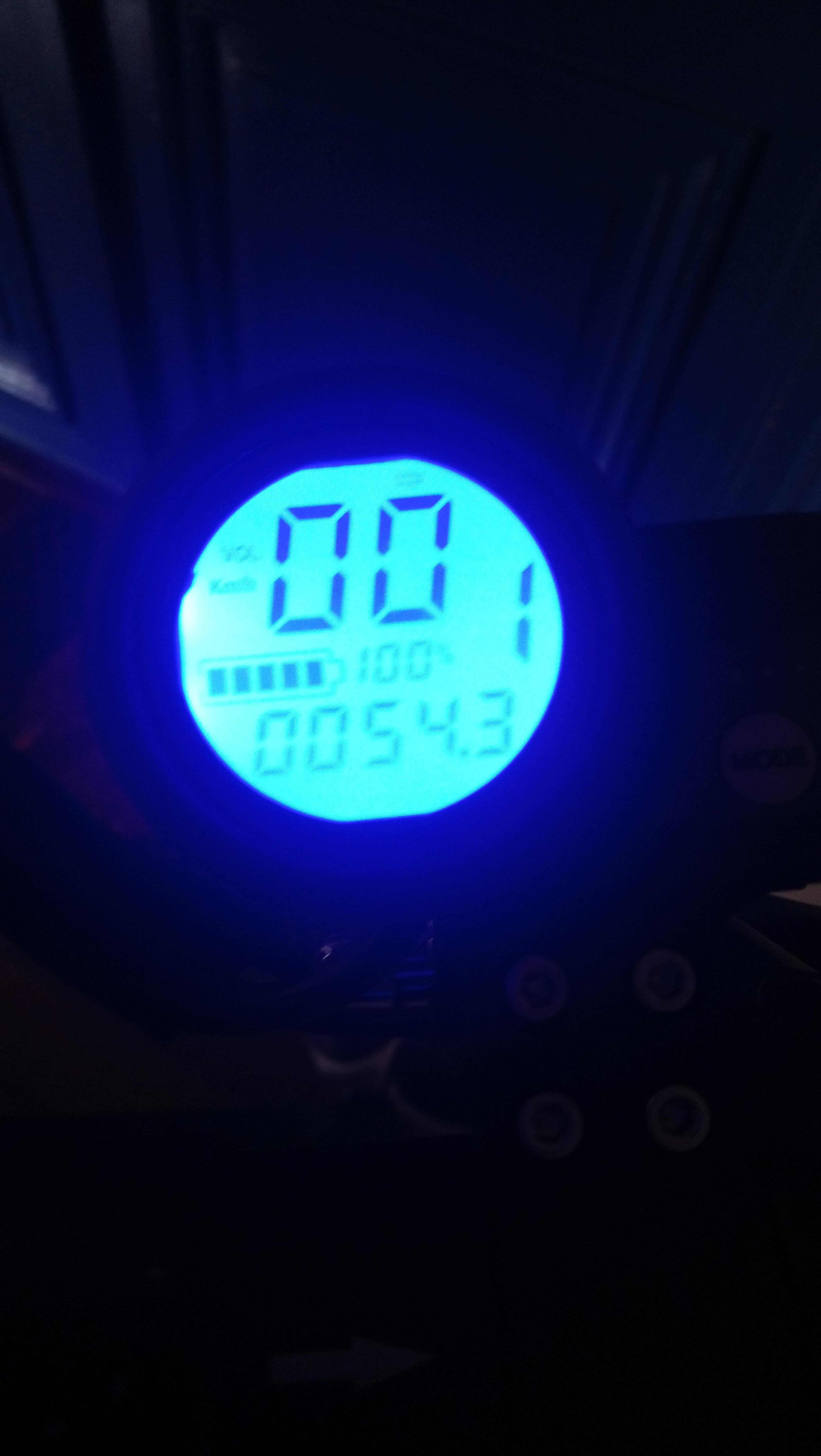

babky Posté(e) le 2 septembre 2018 Auteur Partager Posté(e) le 2 septembre 2018 Petit update: Bad news: le trott m'a lâchée vendredi soir à 34% de batterie. Je l'ai rechagé mais elle n'avance toujours pas. Peut être est-ce dû à un réglage je ne sais pas. la notice n'étant pas claire sur le sujet. Que veut dire le signe au dessus du "00" il n'y était pas avant? En tout cas, j'ai fait une demande de SAV (elle court jusqu'à décembre 2018). Je vous tiens au courant. Lien vers le commentaire https://www.espritroue.fr/topic/5794-courbevoie/#findComment-135694 Partager sur d’autres sites More sharing options...

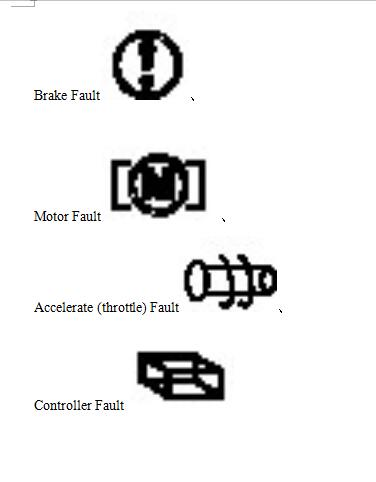

Christian-91 Posté(e) le 2 septembre 2018 Partager Posté(e) le 2 septembre 2018 (modifié) Bonjour à tous Je ne distingue pas le symbole c'est trop lumineux, regarde dans l'image ci-dessous si ça te renseigne Modifié le 2 septembre 2018 par Christian-91 Lien vers le commentaire https://www.espritroue.fr/topic/5794-courbevoie/#findComment-135703 Partager sur d’autres sites More sharing options...
babky Posté(e) le 2 septembre 2018 Auteur Partager Posté(e) le 2 septembre 2018 il y a une heure, Christian-91 a dit : Bonjour à tous Je ne distingue pas le symbole c'est trop lumineux, regarde dans l'image ci-dessous si ça te renseigne c'est l'accelerate fault Lien vers le commentaire https://www.espritroue.fr/topic/5794-courbevoie/#findComment-135729 Partager sur d’autres sites More sharing options...
babky Posté(e) le 2 septembre 2018 Auteur Partager Posté(e) le 2 septembre 2018 en regardant d'autres sujets sur l'accelerate fault, j'ai eu la même expérience d'emballement décrite sur une dualtron, la trottinette s'est emballée (en gros toujours en accélération) et ce quelle que soit la pression sur la gâchette ... Mais je n'ai pas eu d'odeur de grillé. Demande de SAV direct, je ne pense pas que cela soit réparable en l'état. Lien vers le commentaire https://www.espritroue.fr/topic/5794-courbevoie/#findComment-135736 Partager sur d’autres sites More sharing options...
