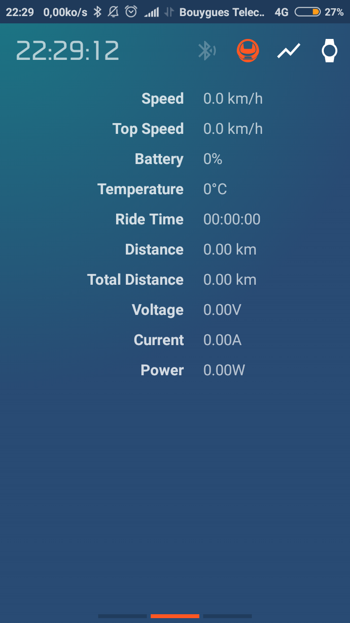

Je ne sais pas si je suis un cas isolé et s'il y a une solution à mon problème. (téléphone sous Android
Je possède une GT16 V3 1036wh.
Celle ci se connecte très bien et fonctionne parfaitement avec l'application Rockwheel.

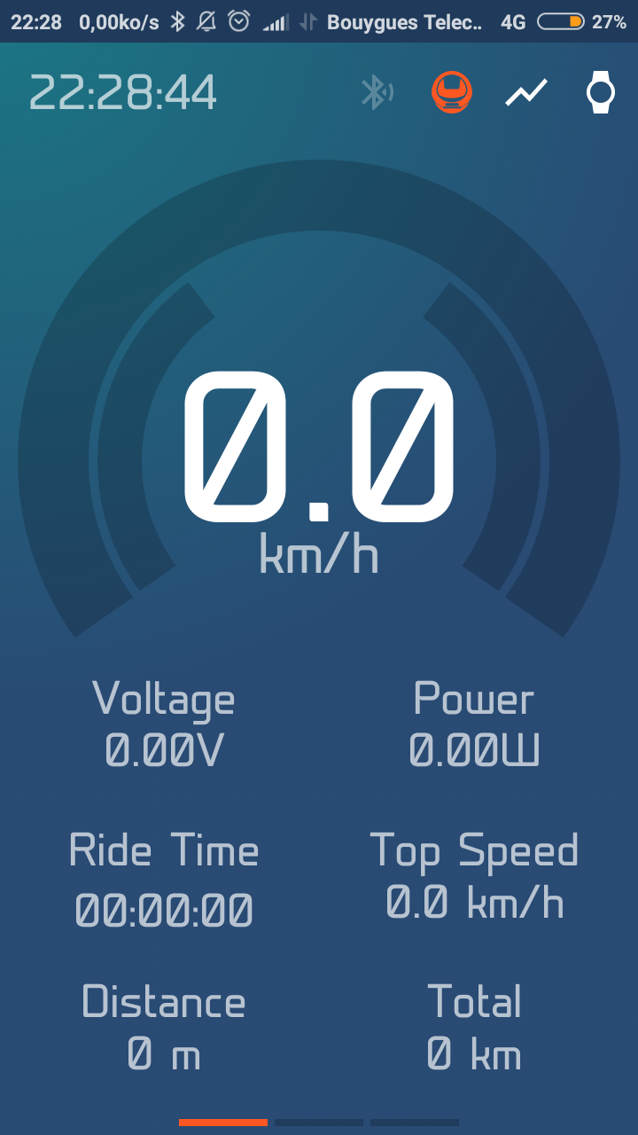

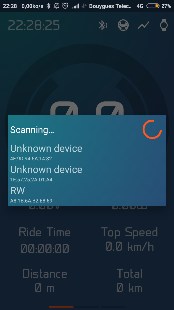

J'aimerais néanmoins utiliser Wheellog pour les avantages qu'il dispose mais c'est sur cette application que j'ai un problème. J'arrive à détecter ma roue. Lorsque je la sélectionne en bluetooth le logo de la roue passe en orange fixe,  je suppose que la roue est dès à présent liée (Il y a bien un BIP de connexion qui sort de la roue)  ? Néanmoins je récupère AUCUNES donnés sur l'interface de l'app. Tout est à 0 !
Il y a t'il une étape qui m'échappe ?
pour info ce que je déjà fait :
- tenter un appairage bluetooth du téléphone et de la roue via les paramètres bluetooth du téléphone : ECHEC car impossible de récupérer le pin.
- tenter le redémarrage de la wheel et du téléphone
- Ne pas avoir l'application rockweel en arrière plan du téléphone.
- tenter toute les version de wheelog (appstore,  forum ElectricUnicycle, app 84v sur l'appstore...)
Merci d'avance à vous !

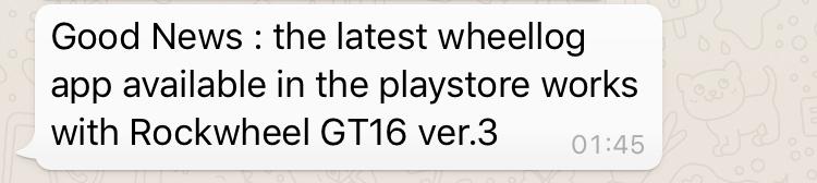

@LaMiaulade, @saidb
dernière version de Wheellog ( Android ) compatible GT16 v3.
Modifié par Stanor
@ Stanor
Merci  beaucoup pour la nouvelle ! :roule:
Ca marche nickel !!!
Géniale :D:kimouss:
Modifié par Scrounch
Il y a 4 heures, Stanor a dit :
@LaMiaulade, @saidb
Ça fonctionne ! Merci beaucoup pour l'info ! ?
