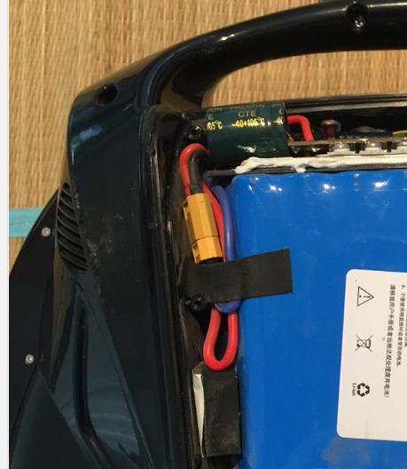

si tu n'es plus sous garantie ET si tu te sens de la démonter, tu as peut-être juste un câble débranché !
je parierais sur la fiche intermédiaire entre le port de charge et la batterie
celui-ci:

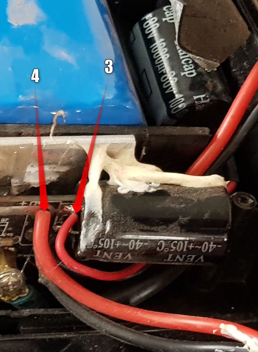

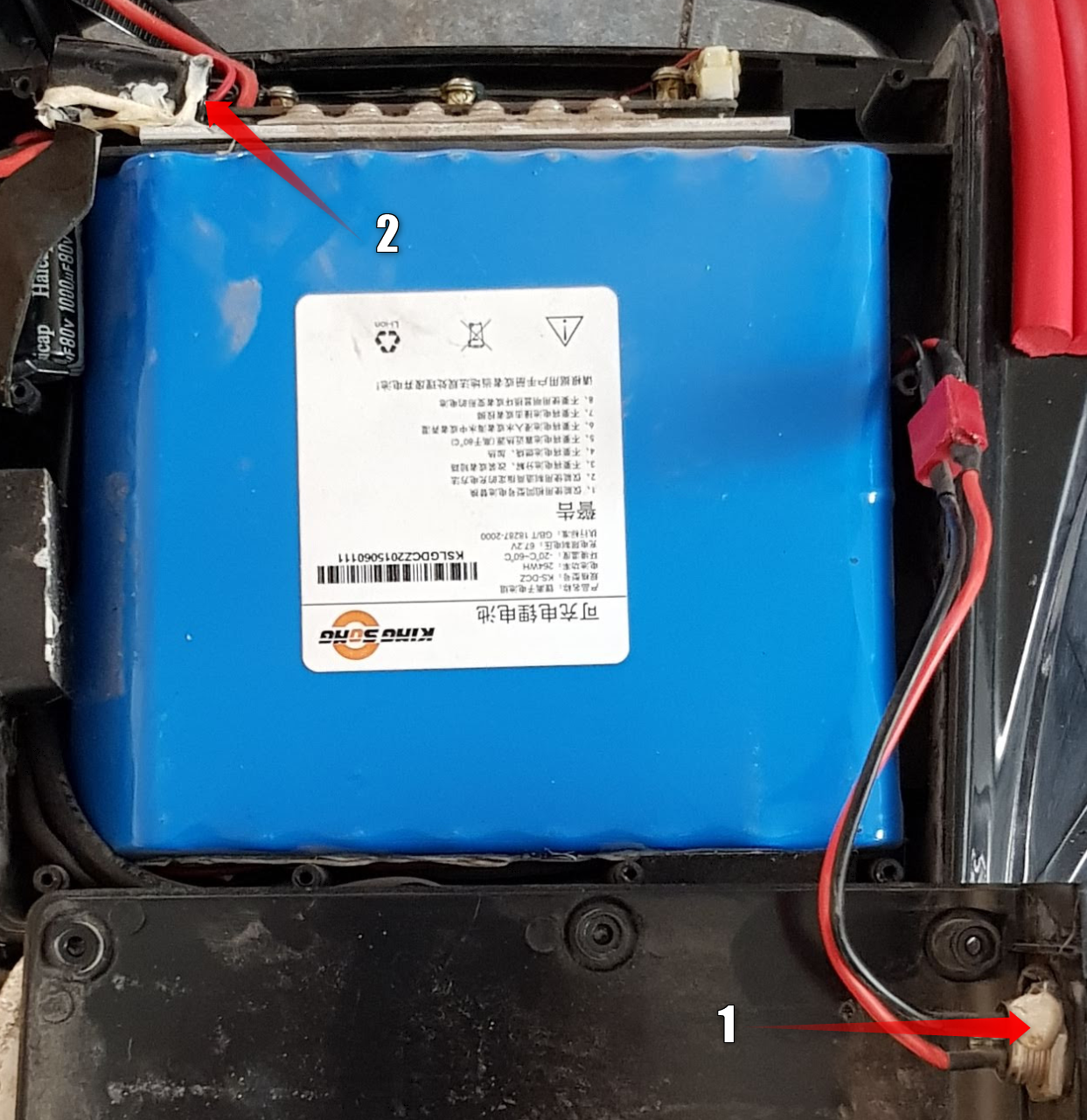

Bonjour à tous,
Voilà la suite de mes investigations sur base de vos conseils, et ça sent pas bon...
J'ai démonté la plaque qui me permet d'avoir accès à l'électronique.
1.thumb.png.e790ecf56d4f161f9082753a6eb2e213.pngv
J'ai bien mes 66.88v qui se baladent du connecteur femelle du chargeur (en 1) et remontent les fils en passant par le connecteur rouge pour arriver en 2 aux pieds d'un condo noir en 3 sur la photo de dessous.
La valeur que je mesure à cet endroit commence à 66v puis se casse la gueule chaque seconde 1/2 volt pour atteindre 54v et repartir à 66v. A ce stade ça me dépasse, je ne sais pas si c'est normal.
Ce que je pense être les câbles de la batterie (en 4) donnent une tension de 27v :( ça craint...
Là j'avoue ne plus savoir quoi faire.
Merci d'avance pour votre aide.
M.

Il y a 2 heures, Malaquitte a dit :
euh ... non, après le connecteur rouge (T plug) ça devrait aller directement à la batterie (sans passer par la carte mère)
peux tu débrancher le chargeur ?
puis débrancher la fiche jaune de la carte mère ?
puis faire un appui long sur le bouton marche arrêt (comme pour l'allumer) ce qui vide les condensateurs.
sortir le pack completement de la roue, il devrait ressembler à ça
et mesurer la tension sur la fiche jaune de la batterie ?
Modifié par G.Rhum

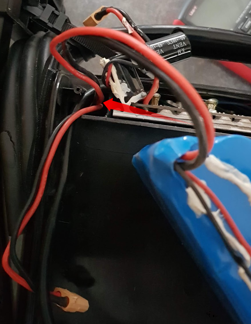

Merci pour tes instructions G.Rhum.
J'ai sorti la batterie de son logement mais le câble avec la fiche jeune part de l'autre coté de la roue et je n'arrive pas à le sortir de ce coté. Dois-je aussi démonter l'autre coté de la roue ?
image.thumb.png.2648b22e9b0805bbfe9b5ed07f1c5006.pngM.
Yep, les deux batteries sont montées en cascade et de l’autre côté il y a le fusible.
Attention en enlevant l’autre côté au niveau du capteur de luminosité : il faut lever le panneau de qqs mm avant de l’écarter ... enfin soit vigilant tu comprendras ce que j’ai voulu dire en regardant bien à ce niveau ;)
Merci pour tes conseils nrvfromcnr, j'ai ouvert l'autre coté et je n'ai rien arraché.

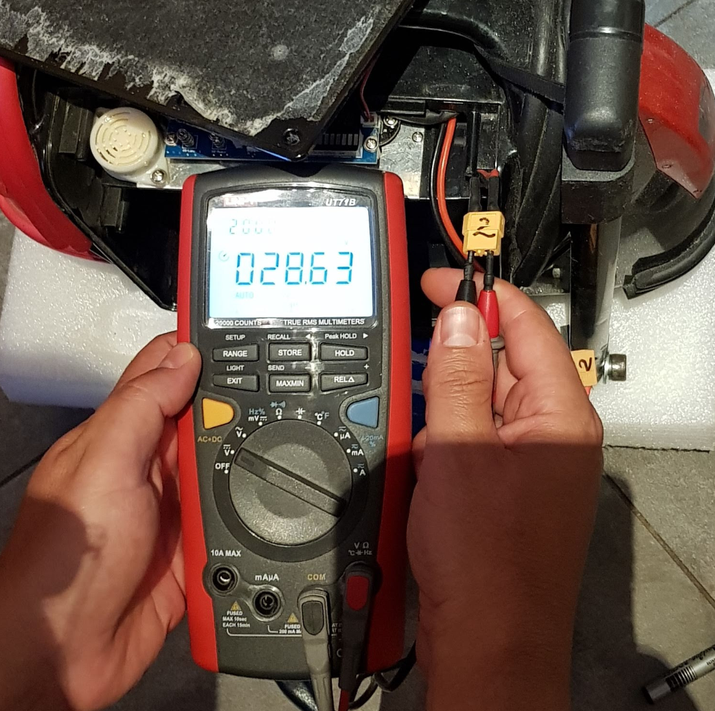

Comme me l'a demandé G.Rhum, je viens de mesurer la tension de la batterie qui contient le connecteur rouge et le connecteur jaune, sur le jaune j'ai 28.61v.
il y a 2 minutes, Malaquitte a dit :
si tu es sûr de ta mesure, je te conseille de ne pas stocker cette batterie chez toi !
et l'autre batterie ?
je ne sais pas dans quel région tu es ?
mais soit tu trouve qq'un pour y jeter un oeil, (Smallexis par ex)
soit tu la met à la décharge à l'endroit adéquat !
Modifié par G.Rhum
Est-ce que ça t’es possible de nous faire une photo de comment tu as pris ta mesure stp ? Est-ce que tu as bien tout débranché avant ? Si tel est le cas tu as effectivement un problème ...

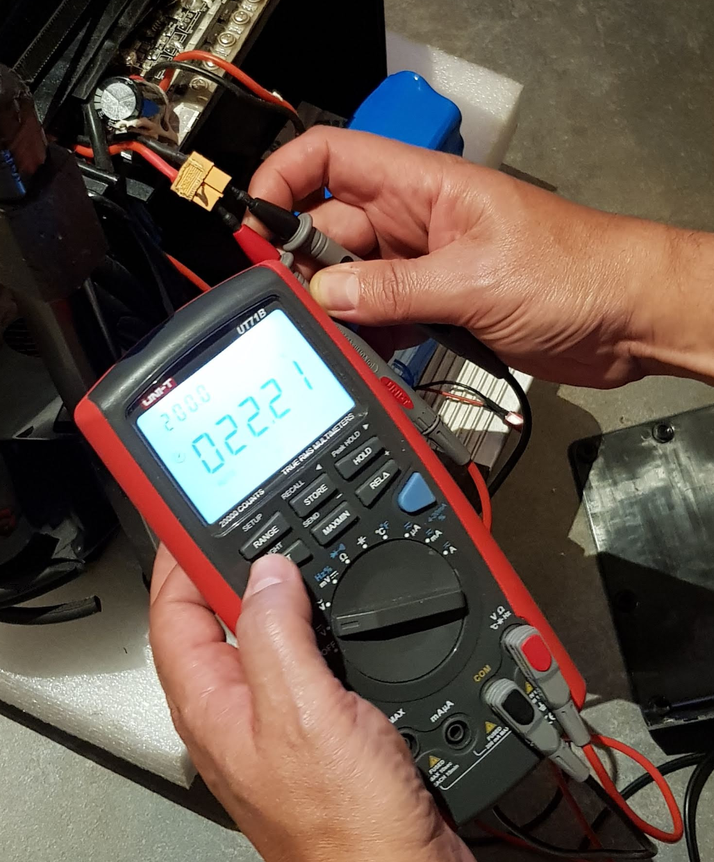

La deuxième est à 22.27V. Je suis en moselle près de Metz.
Je crois que je vais suivre ton conseil et contacter Smallexis.
il y a 40 minutes, nrvfromcnr a dit :
La première
et la deuxième
J'ai bien débranché les deux batteries et pris les mesures sur le connecteur mâle.
