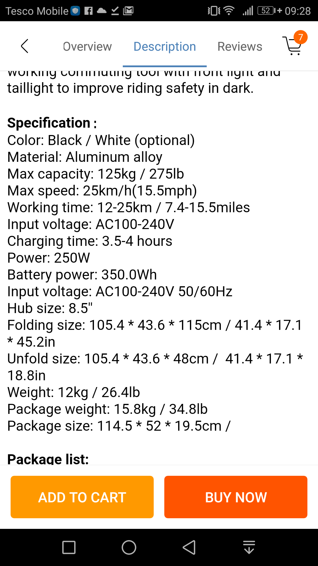

Bonjour à tous,
Je m'appelle Fabio et J'abite en Irlande. Screenshot_20190220-053213.thumb.png.a7775dc340a5956f01985e867b5a52a8.png
Je vien d'acheter sur tomtop une trotinette clone du Xiaomi.

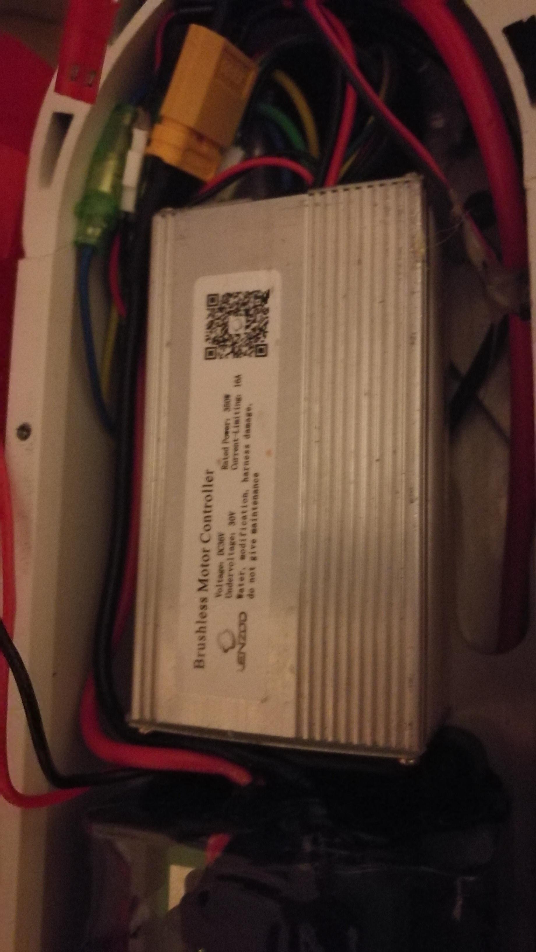

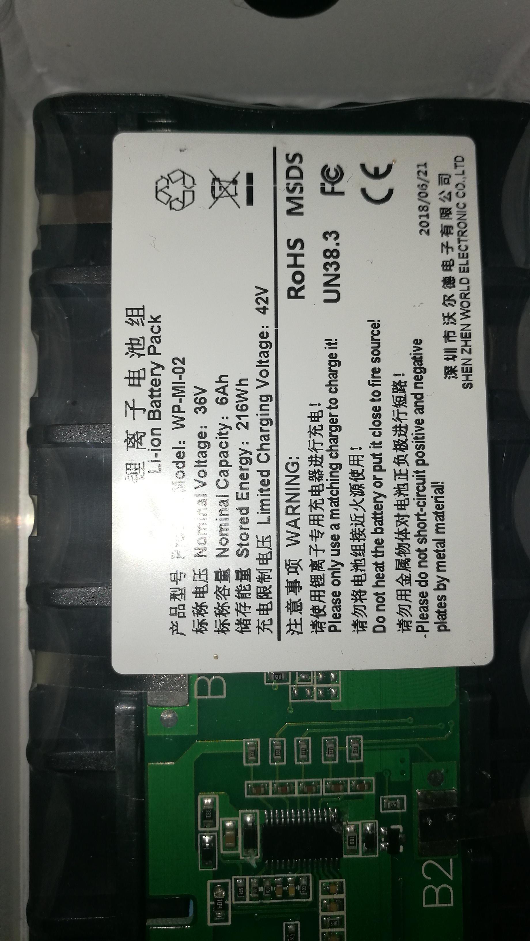

J'ai aussi le problème de coupures sauf qu'ils sont plus fréquentes et donc je voudrais trouver une controlleur compatible.
Le mien c'est un lenzod aussi, 350w 36v 16A, je crois c'est pareille à celui montré danc ce post.
Vous avez trouvé ce qu'il faut ou vous avez des alternatives comme controlleur?
Aucun idées sur comment je peux vérifier s'il se traite finalement du controlleur ?
Merci d'avance !
Fabio
