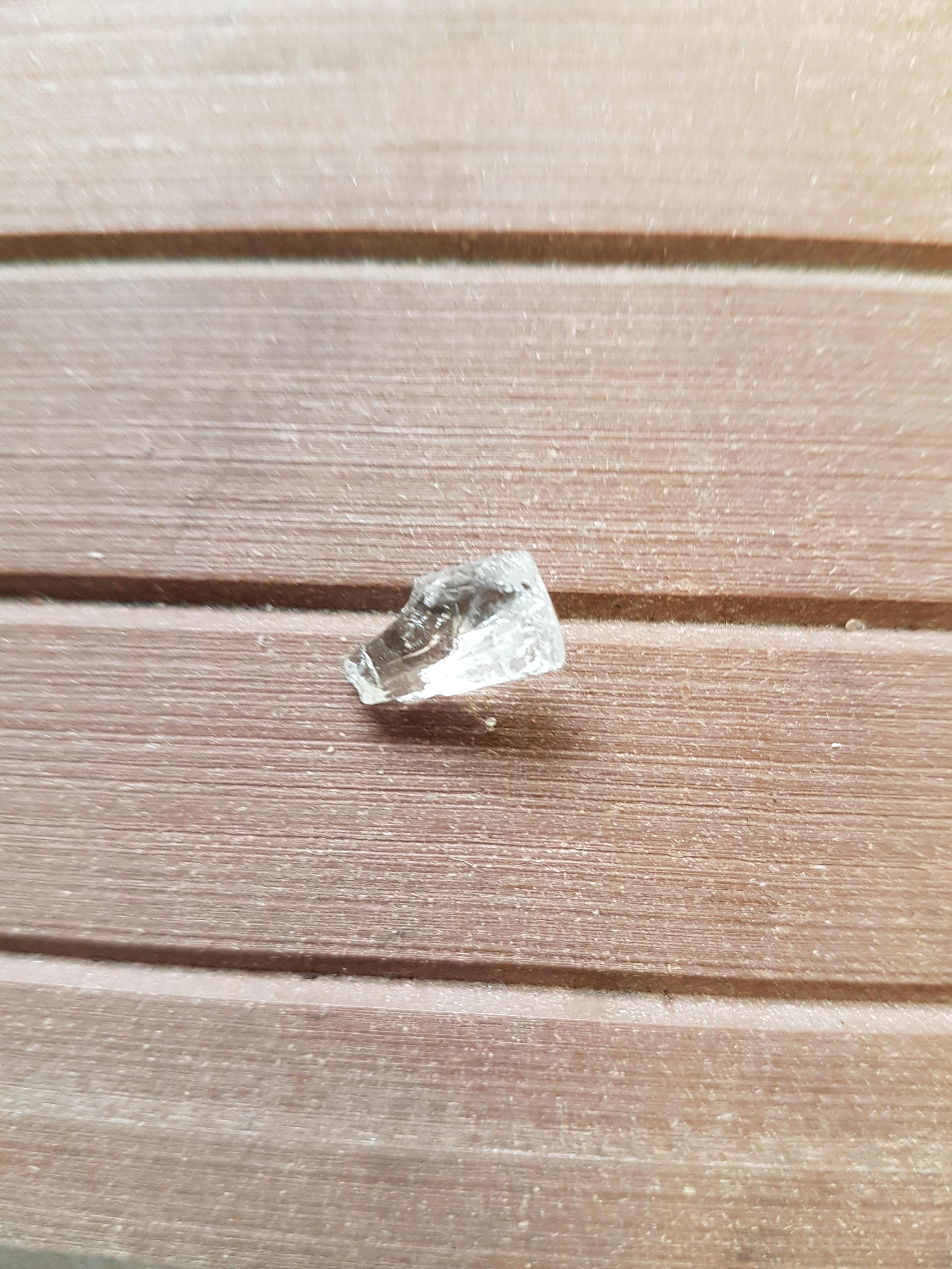

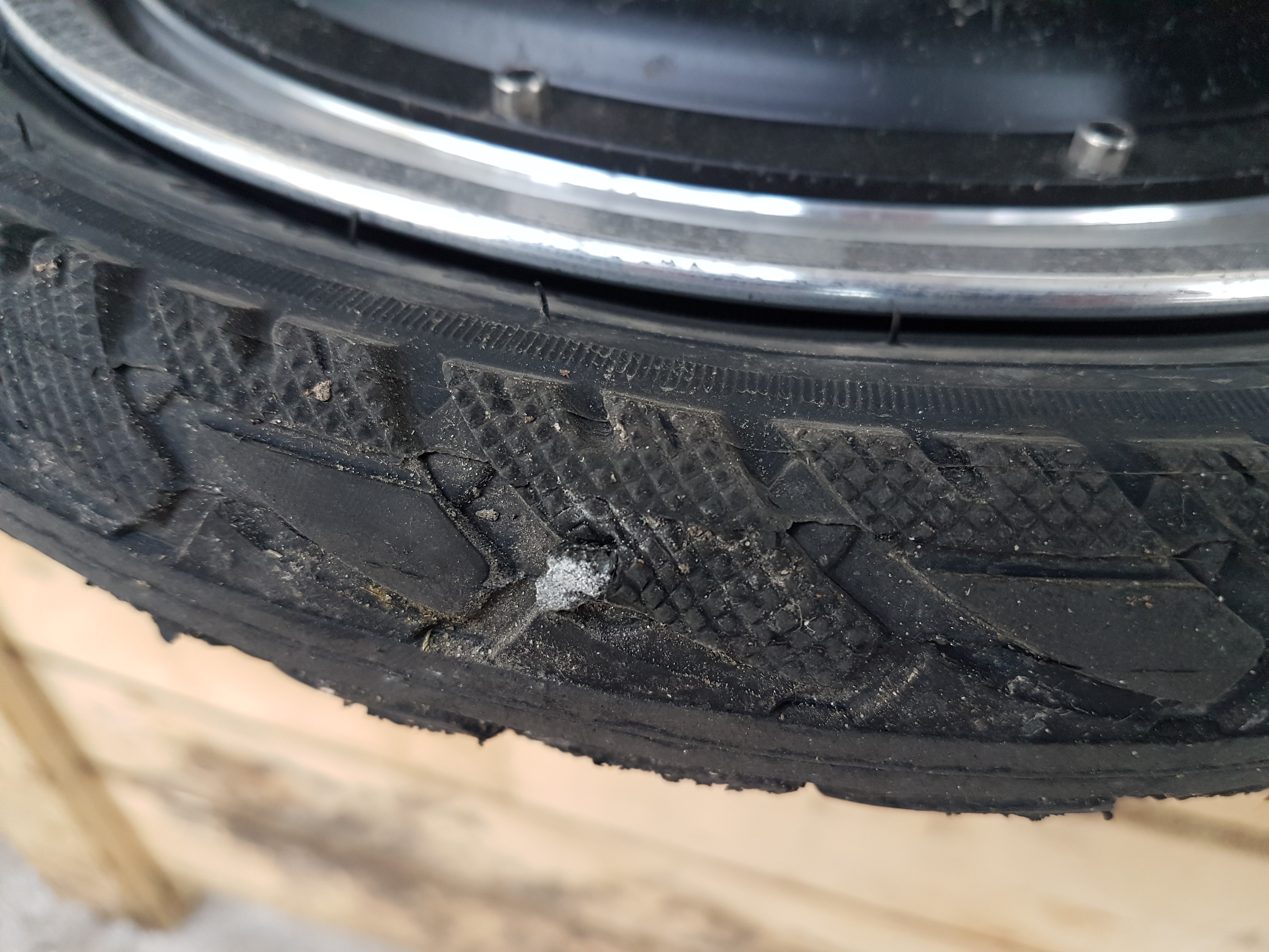

Slt à tous ce matin trajet habituel pour aller au taf et à mi chemin je commence à sentir un déséquilibre de plus en plus important , j'allai pas vite heureusement ! Je m'arrête pour vérifié si ya pas un défaut mais ne pensant pas à une crevaison ! Et pourtant un gros bout de verre plante dans le pneu put*** , quartier barbes , château rouge c'est la merde ya toujours du verre pété partout ! Donc en rentrant cette aprem j'achète une chambre à air et demontage ...j'aimerai pousser une gueulante car je ne trouve pas de pneu de ks16 ! 1600 balles et ils sortent pas les pièces en même temps ! Normalement c'est le sav qui normalement s'en occupe mais c'est trop de contrainte !

@Boni7league , petite question, avais tu mis une bombe anti crevaison dans ta roue ?
Et dans l'affirmative, c'était quoi la marque ?
Merci d'avance
Modifié par wylless51
Slt desolé pour le retard niveau réponse. ..les chambres à airs ont l'air standards ...pas de pneu en stock chez les revendeurs de  kingsong France  mais gyroroue. Shop  très réactif pour en commander comme d'habitude Sylvère et King sont très carré ? , malheureusement pour eux et désolé encore au passage mais entre temps un pote qui bosse en garage à pue me réparer le pneu ...wylless51 j'avais mis le liquide préventif anti crevaison de chez décathlon mais il est fait pour des trou de 1 à 3 MM, le bout de verre était bien plus gros et est resté plante dans le pneu alors ducoup le liquide n'a servie à rien. ..
